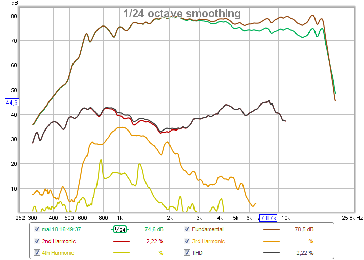

Voici les premières mesures (sans eq, juste un LR24@500Hz sous Arta, pas sous REW, qui permet de démarrer en fréquence où l'on souhaite) :
http://cobrasse.free.fr/documents/mesur ... aker_h290/
Et les screenshot :
http://cobrasse.free.fr/images/screensh ... ker_h290c/
N'hésitez pas à commenter, mais déjà ce petit pavillon est très bien je trouve, surtout pour le prix :o ... Enfin on verra ce qu'il fait fasse à un pyle PH612 ou un PH515, j'ai commander les 2, car il coutait moins de 20€ :lol: .
EDIT : si vous savez comment sortir les distorsions avec rew ou le diagramme polaire, je suis tout ouïe :thks:

Cobrasse a écrit:Et les screenshot :
Tu aurais pu couper un peu plus bas ou faire avec REW et commencer la mesure à 200Hz Ca serait intéressant de voir comment ca se comporte en bas.
Cobrasse a écrit:EDIT : si vous savez comment sortir les distorsions avec rew ou le diagramme polaire, je suis tout ouïe :thks:
Pour les disto il suffit de choisir le tab "distortion" :mdr: , mais il ne sait pas faire un graphique en % seulement en niveau. (par contre on a la disto en % à la position du curseur)

Arta (puisque tu as la flemme de nous le mettre :) ) :
Et REW à partir de ton mdat :

Message » 20 Mai 2014 18:31
tcli a écrit:Tu aurais pu couper un peu plus bas ou faire avec REW et commencer la mesure à 200Hz Ca serait intéressant de voir comment ca se comporte en bas.
J'ai fais 300Hz sous rew, je ferai avec 200Hz pour te faire plaisir ! Notons aussi que j'ai pas précisé de dire que j'ai fais des bêtises :grad: . Sous Arta j'ai bien 1 volt, mais sous REW, la tension montait à 1.45 volts au multimètre (certainement une différence de -3 dB entre soft, donc s'il y a des écarts de niveau de distorsions, ne pas paniquer ... Vous remarquerez aussi avec quelle élégance j'ai confondu le + et le - de la compression :siffle:
Alors là je comprends pas, je n'avais pas cet onglet sur le pc de ma chérie (portable qui permet de faire les mesures dehors. En installant une des dernières versions sur mon ordi principal l'onglet est bien là et parfaitement visible :wtf: .
