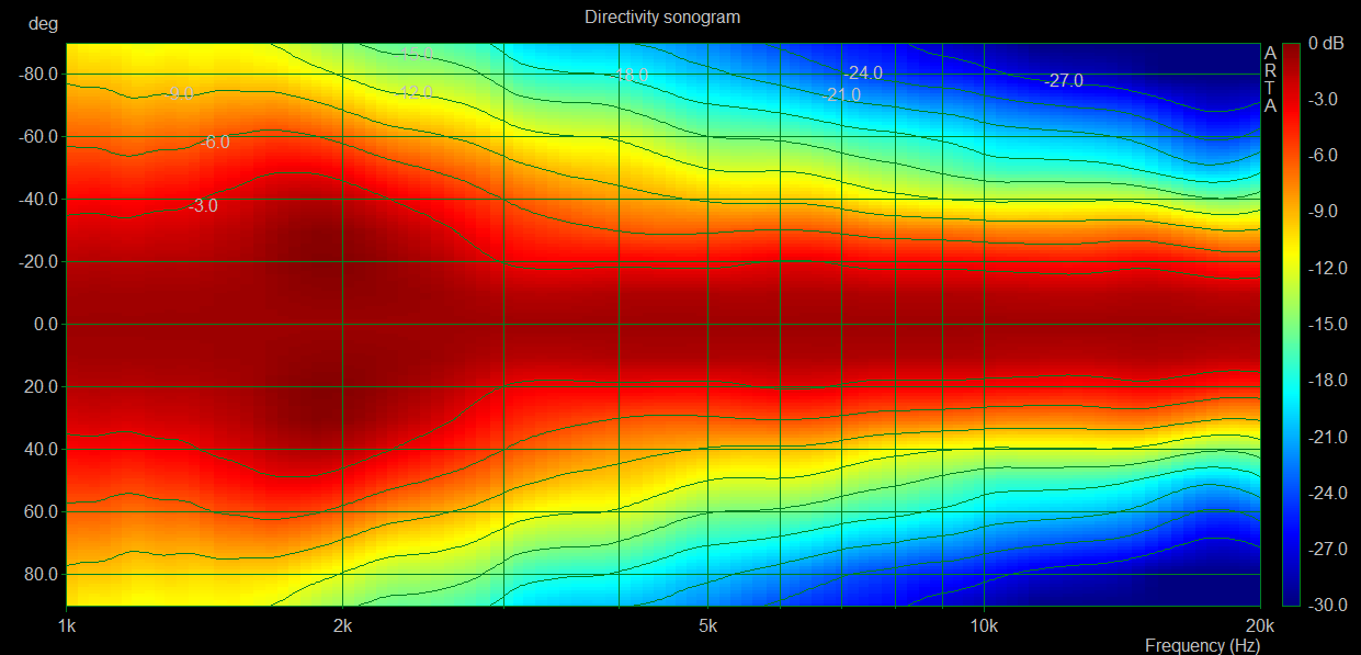

Je me demande pourquoi ma compensation micro ajoute des défaut sur le waterfall
Et bon dieu la directivité verticale
. Je ne me suis pourtant pas planté pour les mesures, WTF

Il ouvre à 20° en V ??
Ca ondule bizarrement tes mesures polaires, moi j'obtiens plutôt des trucs comme ça :
Bon, je sais on dirait un gode, mais à part ça il y a pas raies que tu as ; tu te plantes pas dans ton process ?

androuski a écrit:Il ouvre à 20° en V ??![]()
Ça te fait le même effet
Lissage à combien ? Je suis en 1/12
.Bon, je sais on dirait un gode, mais à part ça il y a pas raies que tu as ; tu te plantes pas dans ton process ?
Bah, on fait une mesure, on enregistre, on change l'angle, on fait une mesure, on enregistre ...

Bonsoir voici une MAJ complète des mesures réalisées dans les normes, sauf pour la tension d'attaque qui était sous 0.5 volts, les voisins résistaient pas à 2.83 volts
Le tout en extérieur et à 1.50m du sol et 1m de distance ... les mesures de distos sont je pense trop basses pour en tenir compte !
La compression montée était la B&C DE250
Ne pas oublier mon fichier de calib pour le micro :
http://cobrasse.free.fr//documents/cali ... degree.mic
Sans Eq
http://cobrasse.free.fr//images/screens ... -phase.png
http://cobrasse.free.fr//images/screens ... rsions.png
Avec Eq :
fr=1040hz, g=-1,7db et q=2,8
fr=2030hz, g=-7,6 et q=1,6
fr=4190hz, g=-4,1 et q=1,8
fr=9460hz, g=-2,9 et q=2,8
http://cobrasse.free.fr//images/screens ... erfall.png
http://cobrasse.free.fr//images/screens ... -polar.png
Bah on voit clairement que ça resserre en V de manière assez forte, comme mes précédentes mesures !

Cobrasse a écrit:androuski a écrit:Il ouvre à 20° en V ??![]()
Lissage à combien ? Je suis en 1/12. Le stepped color parait plus raide aussi dans le découpage des zones, et le fait d'un range de 30 dB adoucit bien des chose, plus on monte plus ça parait propre
C'est quoi que tu bouges quand tu changes d'angle ? le micro ? tu as un gabarit , un guidage précis pour éviter de modifier les conditions de mesures ?

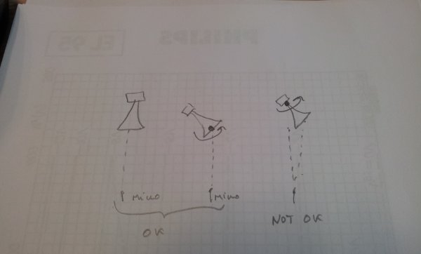

Voici l'exemple de ce qu'il ne faut pas faire.
http://alain-eric.blogspot.fr/2014/06/m ... illon.html
L'axe de rotation est le centre de la face avant de l'enceinte ou de l'encastrement du pavillon et non la sortie de la compression.

Le centre d'encastrement du pavillon serait différent du centre du pavillon et donc de l'axe central d'émission du pavillon ?
Comprend pas bien
Comprend pas bien

Iorn a écrit:Le centre d'encastrement du pavillon serait différent du centre du pavillon et donc de l'axe central d'émission du pavillon ?
Comprend pas bien
Fais un dessin, tu vas tout de suite comprendre.

Iorn a écrit:Justement
Tu veux pas me montrer?
- Philby
