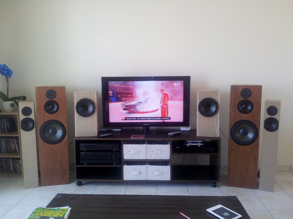

Une petite photo de famille. J'ai placé les enceintes en situation ce matin dans le salon.
Si j'ai le temps je ferai quelques mesures aujourd'hui mais pas sûr.

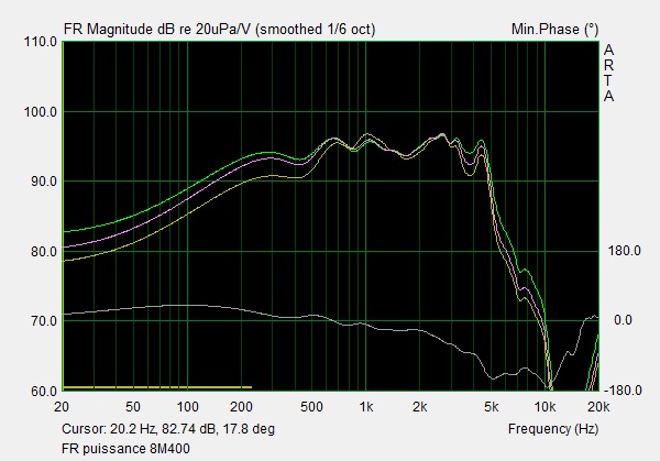

Quelques mesures aujourd'hui du 8MB400
J'ai remarqué que la réponse en FR variait avec la puissance, plus on met de volume et plus le grave remonte et les non linéarités s'amensuisent. L'effet de baffle devient moins important. Bizarre :-?
FR Puissance.jpg (72.12 Kio) Vu 749 fois
J'ai utilisé la fonction scale pour toutes les aligner au même niveau pour bien comparer. Ca me fait réfléchir à la compensation de l'effet de baffle, je pense qu'il ne faudra pas s'aligner sur 90db comme le suggère la mesure à faible puissance (jaune) mais plutôt sur 93db comme la courbe rose. La courbe rose représente le volume d'écoute de bon niveau que je met quand je suis seul dans le canap etc. La courbe verte c'est quand j'ai un morceau qui envoit la purée. On peut encore monté mais ça devient déraisonnable dans mon salon.
J'ai l'impression que ce hp ne devrait pas être trop problèmatique côté filtrage, à confirmer en pratique.

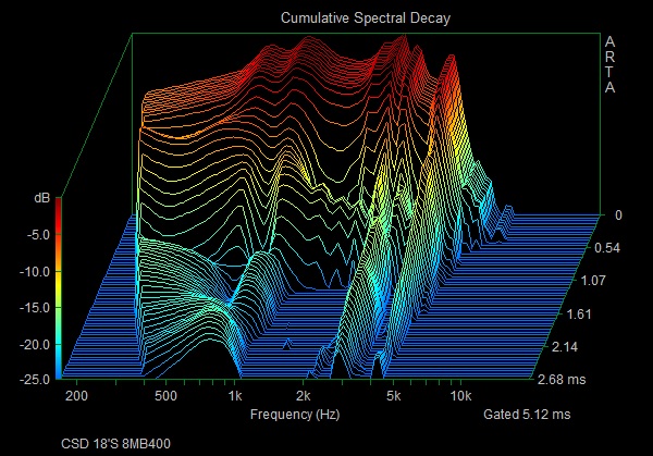

Le CSD :
CSD 8MB400.jpg (116.61 Kio) Vu 749 fois
Typique d'une membrane rigide, propre jusqu'au fractionnement à 3 et 4kHz avec deux belles raies de résonnance.

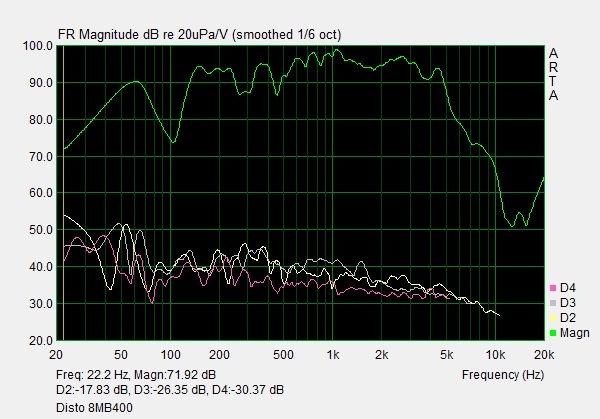

Disto a faible puissance :
Disto 8MB400.jpg (78 Kio) Vu 749 fois
Les résonnances ne se retrouvent pas sur les courbes de disto comme les membrane alu. On a donc les avantages du cônes rigide avec un peu moins d'inconvenients. On pourra filtrer proche de la résonnance sans soucis a priori. Les 2kHz visés semblent jouables à pente raide.

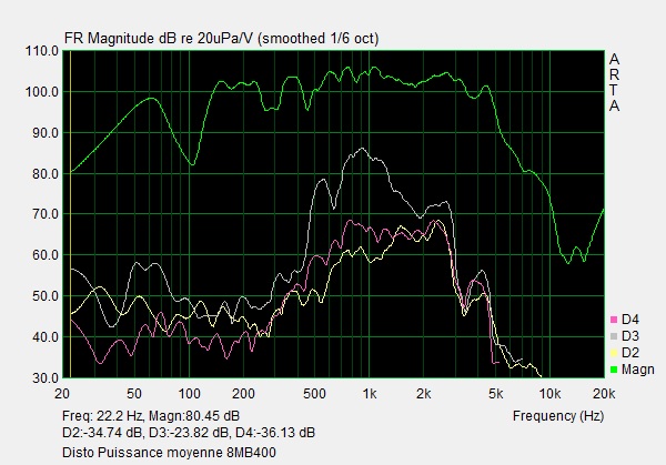

Disto à puissance confortable :
Disto Puissance moyenne 8MB400.jpg (86.58 Kio) Vu 749 fois

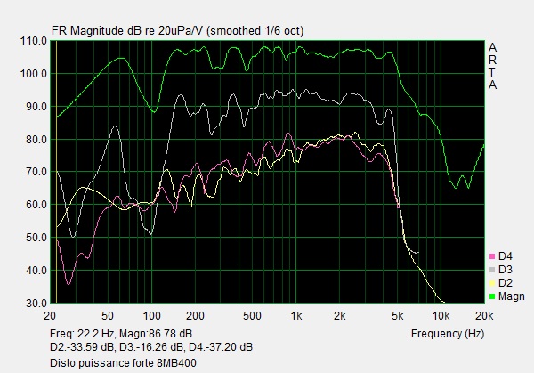

Disto à forte puissance :
Disto Puissance forte 8MB400.jpg (87.26 Kio) Vu 749 fois
