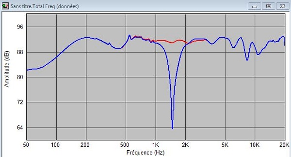

L'actif n'a un avantage décisif que si il permet de gérer la phase idéalement, donc en FIR ; sinon tout ce que l'actif peut le passif peut, voire plus. Cette légende a beau avoir été enterrée xfois elle renaît tjrs, non pas tel le phoenix, mais tel le zombie. Kro a eu la gentillesse de m'envoyer son fichier SPW, voici ce que j'obtiens. Posterai la topologie dans un second temps.
Propal d'androu.JPG (53.31 Kio) Vu 702 fois
Les glitchs sont liés à des résonances de boîte non amorties, dixit l'auteur du projet lui même : prière de ne pas en tenir compte. J'ai visé qq chose de linéaire, mais si c'était pour moi j'abaisserai la R d'atténuation pour remonter l'aigu >10khz et compenser la directivité. La fx est à 1,45khz. On doit pouvoir viser 1khz, mais ça va être plus difficile le pav ne charge pas assez bas.

androuski a écrit:
tubeaddict a écrit:Dur, dur Cédric ... :wink:
Accroche-toi, le HR en vaut la peine mais c'est comme une formule un, difficile à maîtriser ...
Tu vas y arriver, c'est sûr !!!
Il faut dire qu'à la base, tu n'as pas choisi la facilité, à ta place, je serai parti sur des associations de HP
déjà bien éprouvées pour me faire la main, et aussi à l'actif numérique, histoire de moins galérer et de bien
comprendre de quoi il retourne ... :wink:
Merci d'avoir bossé sur le filtre.
Vu l'aspect de la courbe je me rend compte que tu as exactement les mêmes courbes que ce pourquoi j'ai opté ou presque, à peu de chose près ta typo doit être équivalente. C'est marrant.
Tu m'as envoyé le schéma de filtrage ? (j'ai pas été voir ma boite mail).
Tu as remarqué comme il était très pénible d'annuler tout ou partie des effets négatifs ? Tu en as encore d'ailleurs un petit vers 3kHz.
Je vais tester un passif qui semble correct mais si ça marche pas comme ça je n'aurai pas le choix : abandonner le projet ou passer en actif, comme ce n'est pas voué à remplacer mon système principale ce sera abandon de projet.

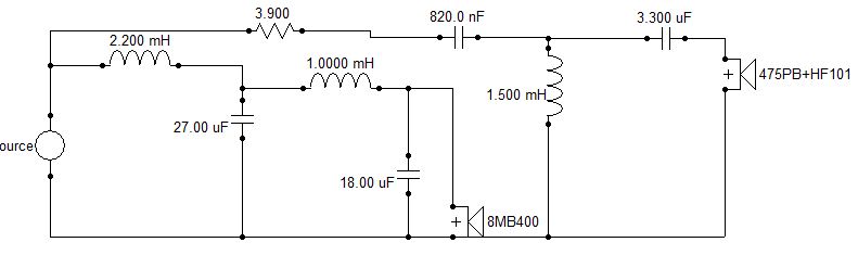

Voici la topologie :
Les valeurs de condo permettent d'investir dans des composants THDG - Jantzen Superior ou autre.... L'accident dont tu parles à 3khz est mineur, on trouve des choses semblables sur n'importe quel projet, HR ou pas. C'est une solution que tu peux essayer à moindre coût en optant pour du Cross Cap et des Non ferrite coil de JA. A ton tour d'abattre ton jeu :wink:

androuski a écrit:Voici la topologie :
Le filtre grave est presque le même sauf 20uF au lieu des 18 sur ton schéma.
Pour le tweeter j'ai fait autrement avec une compensation CD mais j'aime bien ta typo qui est plus simple, je vais la rentrer dans la moulinette pour voir.
18µf c'est dispo chez Cross Cap comme valeur normalisée. Avec ce pavillon il me paraît difficile de couper plus bas que 1,4khz, que ce soit en actif ou en passif. Ca vaut le coup de monter un filtre issu d'une simu aboutie... surtout que sans complément grave il est un peu injuste de retoquer ce système...

androuski a écrit:
Oui ce n'est pas une question de dispo normalisé (encore que) mais bon juste pour dire qu'on a abotit au même filtre. Le complèment grave n'est vraiment pas gênant ici j'en ai déjà assez parlé :mdr: surtout avec un tel BSC.
Pour le pav il faudrait théoriquement pas descendre sous 2k soit la fréquence de charge x2. Mais je pense qu'on peut tirer un peu avec cette compression.
