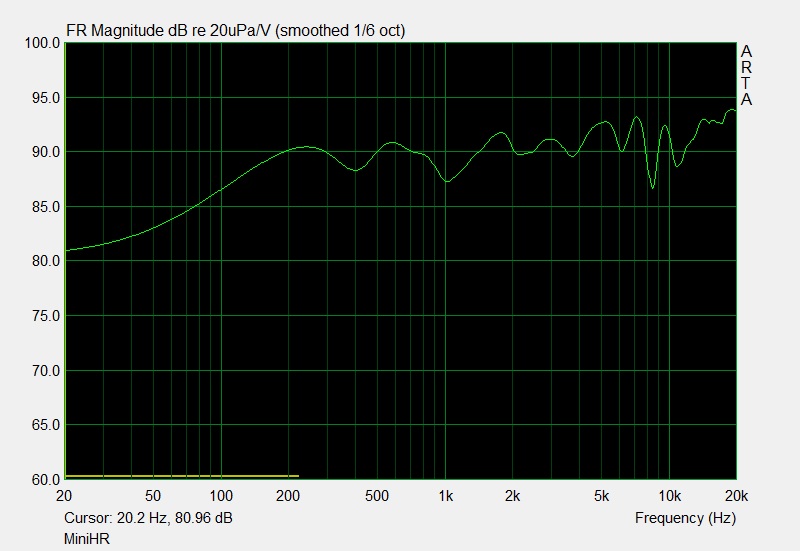

Voici ce que donne le filtre que je viens d'essayer :
La réponse en fréquence, qui colle pas mal avec la simu sauf la compression qui étaient sensée être légèrement plus atténuée.
La petite remontée n'est pas gênante à l'écoute du fait d'une directivité prononcée la réponse en puissance compense cette remontée dans l'axe.
Une courbe de disto à volume sonore très élevé dans ma pièce (je monterais rarement au dessus)
La compression produit beaucoup de distos h2 (même à bas volume) mais très peu des autres. Filtrée au premier ordre on voit que même si j'envois la sauce elle ne bronche pas. Les puissances réelles ne doivent pas être très élevées pour une écoute domestiques de toute façon. Le woofer possède une petite remontée de h3 dans la zone 800Hz. Probablement des restes de son fractionnement. Ce woofer nécessite donc un bon BSC, voire de creuser légèrement la zone qui va paraitre facilement jouer plus fort que le reste.

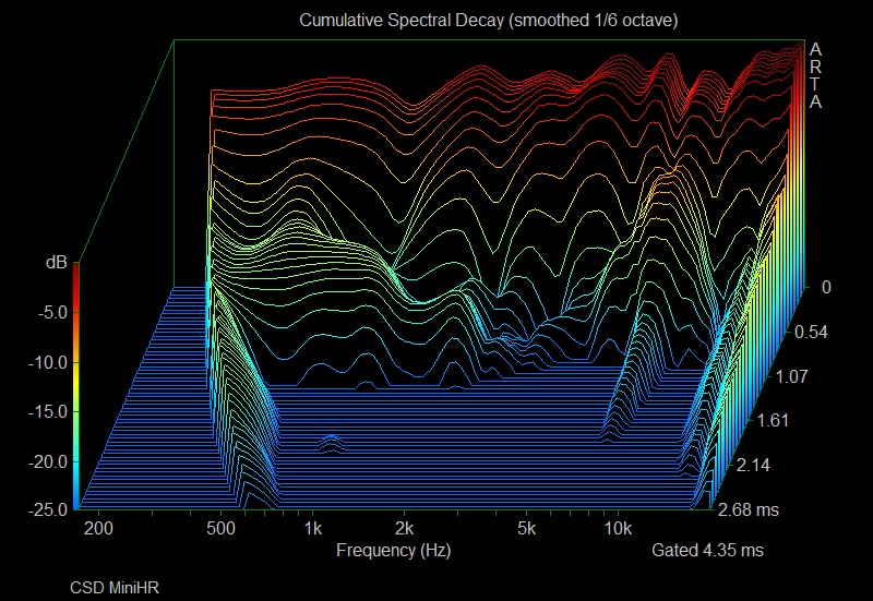

Le CSD :
La réponse est relativement propre sauf un peu le fractionnement de la compression. Il n'y a pas de rupture entre le medium et la compression. C'est homogène.
Le CSD :
