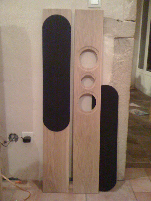

Mais t'as pas peur qu'il éclate si tu ne rainures pas un minimum?

Tu peux rainurer un chouille et contre-coller/cheviller une plaque de médium...

elle y est derrière le bois si je ne m'abuse...ça suffit pour que le bois n'éclate pas?androuski a écrit:Tu peux rainurer un chouille et contre-coller/cheviller une plaque de médium...

androuski a écrit:Tu es outillé comment pour produire tes planches toi-même ?
J'ai un combiné : Rabot - Dégau - Toupie (que je n'utilise pas
Agnostic1er a écrit:elle y est derrière le bois si je ne m'abuse...ça suffit pour que le bois n'éclate pas?androuski a écrit:Tu peux rainurer un chouille et contre-coller/cheviller une plaque de médium...
Le bois est très sec, je pense qu'il y a peu de risques d'éclatement, je ferrai tout de même quelques rainures et mettrai sans doute quelques chevilles par sécurité.

Petite question androuski : pour ce qui est du rainurage des planches en chêne, il vaut mieux le faire dans le sens du fil ou perpendiculairement ? J'en ai parlé avec un copain et on avait pas le même avis

A mon avis il vaut mieux opter pour des rainures longitudinales : les forces de cisaillement qui font vriller ou se fendre une planche s'exercent dans dans ce sens, elles seront logiquement moins puissantes ; les rainures perpendiculaires créeraient une zone moins épaisse qui sera plus facile à fendre, même si elles empêchent à une partie de la force de cisaillement de se transmettre à la portion suivante de la planche. Pour combiner l'avantage des deux je ferais des rainures longitudinales interrompues en quinconce. Tu vois ce que je veux dire ?
Mais il faudrait peut-être prendre l'avis de quelqu'un qui connaît vraiment le bois, parce que je ne parle que d'intuition....

A mon sens ça ne sert pas à grand chose, mais comme dit androuski, il ne s'agit que d'intuition
Si tu fais des rainures longitudinale, tu vas favoriser le "tuilage" de la planche, mais bon collé en plein sur du MDF de 22mm, à ambiance constante, le risque est vraiment faible surtout s'il s'agit de bois bien sec. Il n'y a pas de risque sauf si tu changes le lieu de stockage pour une zone avec un taux hygrométrique plus important.

Bon après une petite pose, je reprends la finition des enceintes ...
Aujourd'hui j'ai réalisé les caches en tissus fixés sur les façades en chêne par des aimants néodymes.
Le cadre sur lequel est tendu le tissus et en MDF de 10mm.

les aimants sont incrustés dans le chêne ?

Oui, ils sont dans des trous non débouchants effectués sur les faces arrières des planches de chêne. Il reste environ 2mm de bois à travers lesquels les aimants fonctionnent sans problème.
