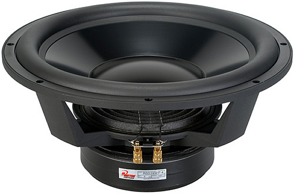

Une idée qui coute moins cher, moins puissante mais avec surement de meilleur performance en hifi, un Dayton 15" en clos dans 150L avec un gros Tripath derrière :
http://www.audiophonics.fr/dayton-audio ... -4945.html
La simu "petoin" donne 35Hz à -3dB et 28Hz à -6dB, ce que tu peut facilement rattraper avec un EQ paramétrique.

Le Dayton m' interessait aussi mais j' ai un peu peur, le rendement est bas et j' ai quand meme 60m², avec l' EQ ca risque de le pousser dans ses derniers retranchements non ?

Avec l'EQ tu peut baisser le level générale est monter le 20Hz (en faite tu descend les autres fréquence au dessus), c'est ce que je fait sinon tu crée trop de disto (même si dans le grave ça s'entend moins).
Par contre il te faut un réglage de volume séparer puisque tu sera en config 2.1.
Le TC c'est un HP de ouf mais perso des énorme HP en Hifi j'aime pas trop, ça manque de vitesse, même le dayton il est trop lent aussi, je suis plus partisan de mettre deux 12" comme je te l'avait mit avec les SB Acoustics.
TC 18": BL/Mms = 53
SB 12" : BL/Mms = 108
En gros ça va deux fois plus vite avec les 12", et puis tu est à 93dB avec les deux en parrallèle (ou amplifier séparément avec un ampli stéréo).
Le Vd n'est pas calculable il manque le Xmax (à moins que tu l'ai) pour le TC, les deux 12" font 2 x 558 cm3 = 1116 cm3, plus d'un litre c'est pas mal pour l'impact.

J' ai regardé vite fait mais le litrage va poser problème avec le Dayton... 120l c' est vraiment le max, 90 ou 100 ca serait meme mieux.

Pour le prix de ton 18" tu peux charger deux dayton en push pull, et diviser le volume par deux, multiplier la tenue en puissance par deux. Le dayton est utilisé dans le sub de zippy : je ne suis pas certain que les réserves que tu emets soient très fondées AlexScan
