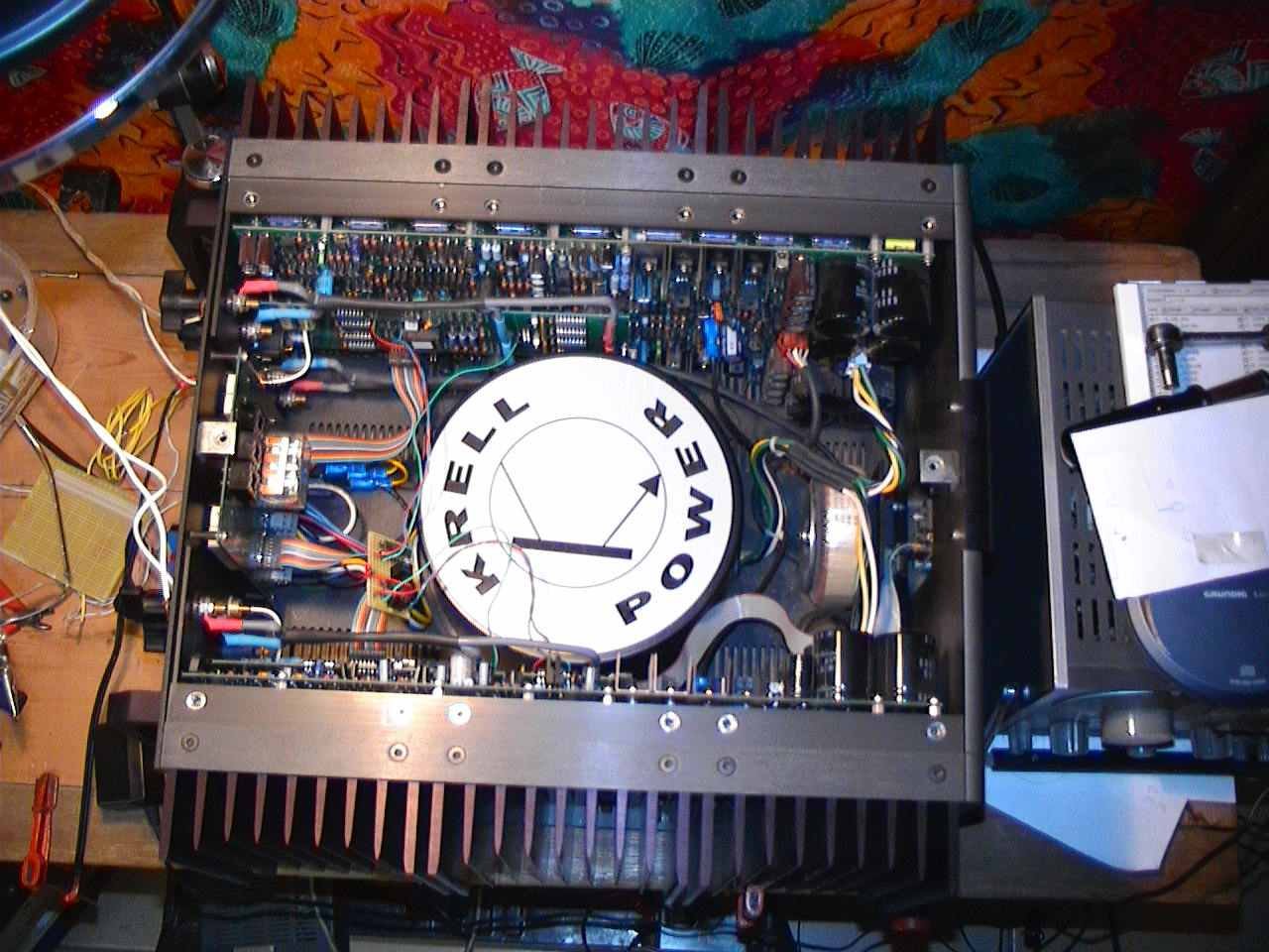

Certains class A de Krell sont aussi à polarisation variable, gérée par µprocesseur, en fonction du signal d'entrée :
signal faible = polarisation basse, mais suffisante pour rester en classe A => conso faible
signal fort = polarisation augmentée, voire maximum => conso conforme à un class A
Krell FSB 300 par exemple avec son brevet "Sustain Plateau Bias II"
http://www.krellonline.com/assets/suppo ... L_V982.pdf
ils n'ont pas pensé a asservir sur la température extérieure : si grand froid, polarisation maxi
je me suis toujours posé la question sur le comportement de ces systèmes au moment du changement. Je vois pas comment on peut changer la polarisation ou la tension d'alim d'un ampli de manière neutre sur le signal pendant la transition. Rabaisser les seuils je peux imaginer mais relever sur un pic de signal, je ne vois pas.
