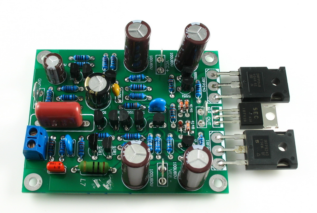

voilà je regardais les kits d'ampli chez audiophonics et je tombe sur ces petits modules peu chers.
Quelqu'un connait ? Qu'est-ce que ça vaut ? Il y a un schéma quelque part ?

Les retours sur Diyaudio sont bons.
L7 MOSFET AMP
ça peut prendre +- 70v mais il faut un rad d'un kg d'alu
L7 MOSFET AMP
- mtf
- Messages: 1080
- Inscription Forum: 06 Nov 2003 20:25
2x300W quand tu vois le nombre d'IRF sur le UP pour sortir moins de deux fois moins, ça laisse rêveur ...
140V PP d'alim, c'est couillu sur un si petit machin.
Sinon ça a l'air d'être du simple et efficace.

ça peut se bridger ? La question a été posée sur Diyaudio mais il me semble qu'il n'y a pas eu d'autre réponse que celle d'augmenter les v.
Pour les W il est dit 150W sous 8 ohms et 300 sous 4 ohms (si ça peut aider à moins discréditer les chinois )
- mtf
- Messages: 1080
J'avais repéré que c'était les mêmes mosfet que sur l'UP mais il n'y en a qu'une paire. La fiche audiophonics préconise 56v d'alim.
Justement sur le dimensionnement du RAD comment on fait pour choisir ? Un rad commun c'est possible ?

Possible oui.
You need to pay attention to the following.
L7 needs more than 500 grams of aluminum radiator. And the installation of insulation.
Do not change the original parts.
L7 matching parts is very stable. And the strict test.
Maybe you should check your radiator.
One method I often use. The power input.
110V or 220V end, connected in series with a light bulb.
It can effectively prevent circuit burned. The reason there is enough time to examine the problem.
L7 can use the voltage in the + -70V. The premise is that it requires 1KG aluminum radiator.

Et si tu veux t'amuser à le calculer:
http://www.giacomazzi.fr/electron/radia ... iateur.htm
+ http://www.irf.com/product-info/datashe ... rfp240.pdf
= ce que tu cherches

Merci pour les liens, je lirai à tête reposée.
Je visais un truc comme ça
http://www.audiophonics.fr/radiateur-dissipateur-thermique-anodise-noir-300x80x40-p-5184.html
Et les deux sur le même, ça parait bon du coup ?
Avec une paire de mosfet je veux pas forcément monter la tension au max. J'étais pas parti là dessus au départ mais bon pour 50 euros on a les cartes et le rad. Ca revient presque moins cher que le module ADP86.
Reste une alim (plus chère car faut les condo) mais on devrait être un cran au dessus non ?

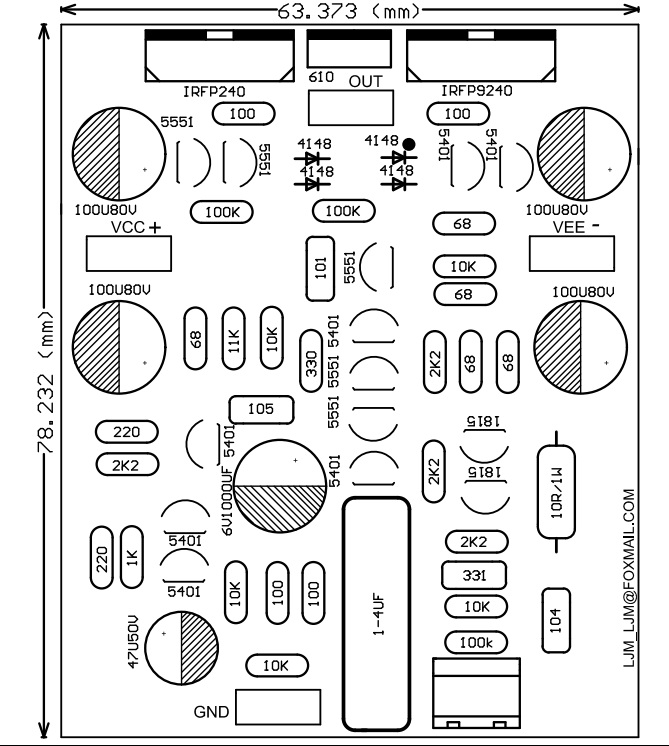

Ça fait combien d’ampères 300W sous 4 ohms ?
Et lorsque l’on voit la largeur des pistes entre les IRFP9240 (qui ne semblent pas être de chez IR) et la faston OUT, a vue de nez on est à 5A max. de max.
Puis le GND tout devant avec le plan de masse qui se prend toute la puissance.
C’est bien, pas cher, mais pour 75W max.

Je suis assez d'accord avec thierryvalk 70w/8r et 140/4r mais pas plus. Pour ma part j'ai ce qui suit dans les starting blocs :
