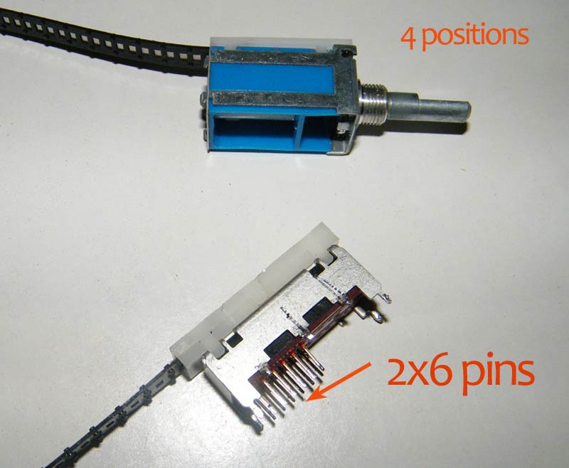

Sur mon petit 6010 pas mal transformé, je viens d'en faire une. J'avais des grésillements liés au sélecteur de source. En fait celui-ci a 4 positions et se trouve en façade, mais pour éviter de balader un signal faible Marantz a déporté le switch sur une carte et c'est un petit "ruban métallique" gainé de plastic qui sert de liaison. J'ai dessoudé le switch pour le nettoyer et j'ai cassé le petit ruban métallique. La marque du sélecteur est ALPS. Sur la doc Marantz pour le ruban j'ai "S011 3120 208 40070 selFlex wire SRBU04(415mm)".
J'aimerais bien trouver la pièce complète neuve (selecteur, ruban,switch), j'ai cherché partout avec notre ami Google, et je me suis dit qu'ici peut être on pourrait m'aider !
Une photo du bidule:

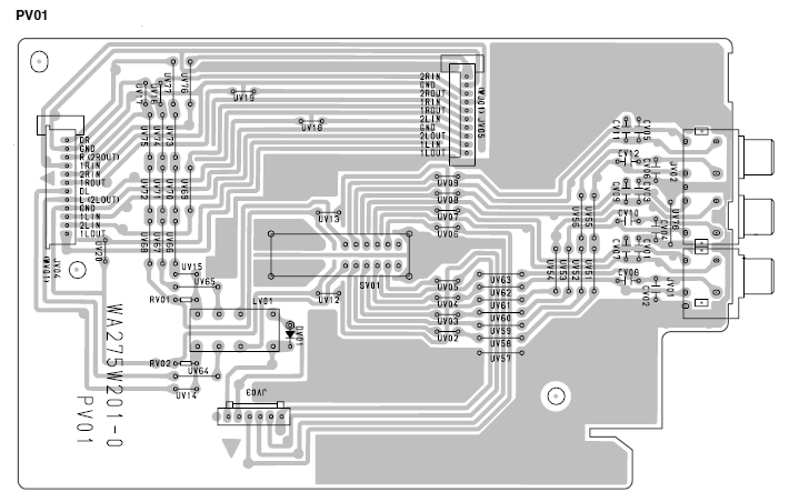

Deux solutions:
- ou la bête peut être trouvée... je n'y crois guère, vous êtes déjà pas loin d'une centaine à avoir lu ces quelques lignes
- ou il faut mettre des "pins" sur le pcb, raccorder un switch 4 positions , 3 pôles je suppose via 50 cm de cable blindé
Dans tous les cas il faut déterminer exactement le type de switch à utiliser : 4 positions c'est certain, quant aux nombre de pôles, je suppose que c'est 3 puisque j'ai 12 pins sur mon bidule initial (à confirmer).

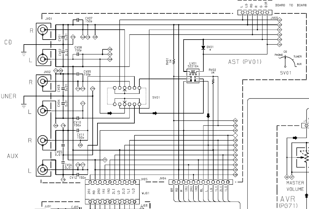

Le schéma de la bestiole est ici pour ceux à qui cela parle un peu....(pour moi c'est au mieux un mélange d'hébreux ancien et de dialecte peul avec quelques langages vernaculaires du nord de l'Amazonie )

Deux solutions:

Il y a quoi excatement dans ce "ruban métallique" ?
Ce n'est pas possible de juste le remplacer par quelques fils soudés directement à la place ?

Le ruban métallique coulisse dans la gaine plastic et actionne mécaniquement de l'autre côté un switch à glissière. L'intérêt, c'est que le signal (faible) n'est ainsi pas baladé sur 50 cm....

J'ai beau cherché, impossible de le trouver en pièce détaché ce fameux commutateur !
D'après le shéma, il s'agit d'un simple commutateur stéréo à 4 positions, il pourrait être remplacé par n'importe quel commutateur rotatif acheté dans un magasin de composants électroniques, mais comment être sùr que sa qualité sera correcte ???
C'est alors que je me suis dis (bon ok des fois je me parle, mais je me soigne), pourquoi ne pas le remplacer par un commuteur d'origine Marantz ?
Par exemple http://cgi.ebay.fr/Potentiometre-rotati ... 231a9bed82
Reste à voir si l'angle entre les différentes positions est identique, et si la tige accepte le bouton d'origine.

La première chose à déterminer à mon sens c'est le nombre de "poles" sachant que le switch comporte 12 pins qui s'enfichent sur le PCB et 4 positions. J'aimerai d'abord savoir ce qu'il faut chercher exactement. Un électronicien en jetant un rapide coup d’œil au lien vers le service manuel posté ci-dessus, devrait pouvoir dépatouiller cette histoire. Après il me reste à chercher un switch 4 positions X pôles qui encaisse 2ampères, c'est ce le cas de l'ALPS d'origine, avec le bon nombre de degrés entre chaque position.
Voila une partie du schéma, si cela parle plus à certains:
