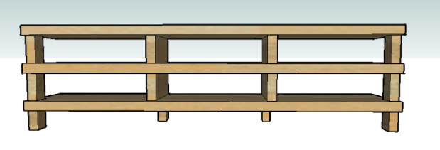

Hello,
Je suis également en plein dans un prochain de meuble DIY voir ci-dessous.
Je souhaitais savoir si qq avait déjà commandé des planches en multipli de bouleau découpées, sans devoir acheter un panneau en entier.
Si oui, où et à quel prix ?
Petite précision : j'habite à Paris.
Merci d'avance pour vos conseils

Message » 24 Mai 2009 9:12
sympa ton meuble mais peux tu détailler les dimensions de tes niches stp et la longueur + largeur ?
Merci d'avance
bobim
Messages: 26275
Localisation: ici et ailleurs
Message » 24 Mai 2009 14:35
Les dimensions du meubles sont:
160 largeur
40 profondeur
45 hauteur
Les niches font 12 de hauteur sur 48 de largeur
