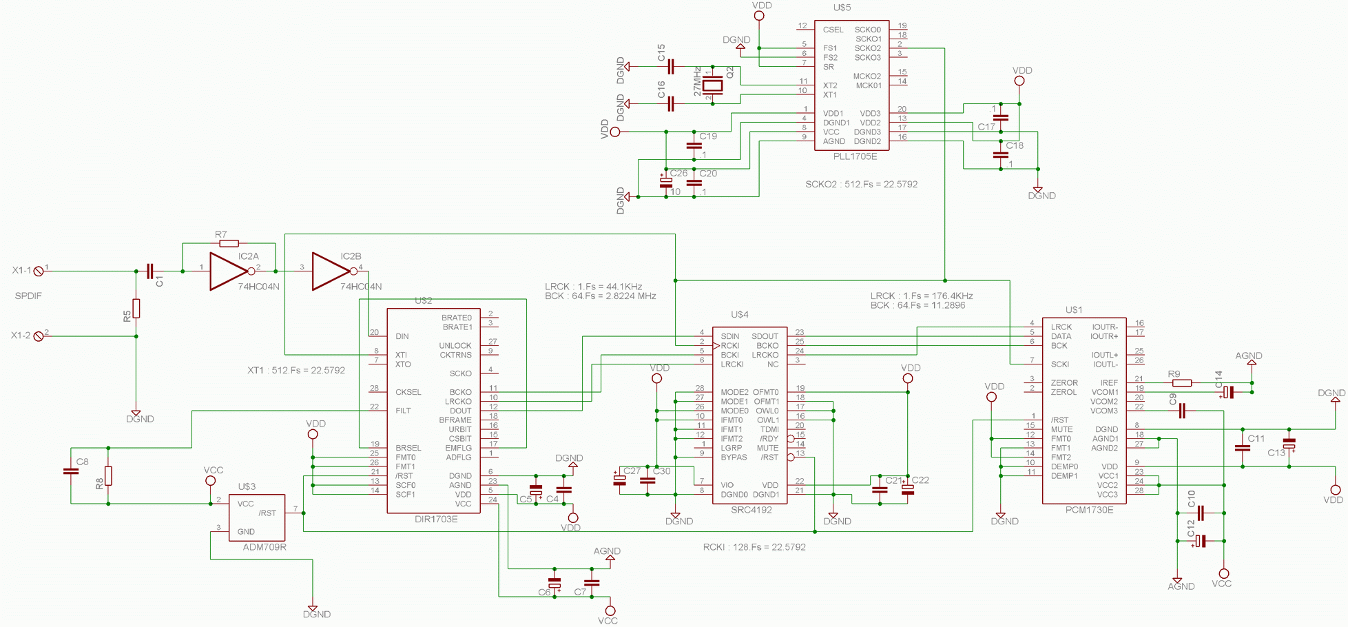

Pour donner une idee a une epoque j'ai bosse la dessus:
http://alexkachler.free.fr/DIY/DAC/dac_ti_max.gif
J'ai meme fait un debut de PCB c'etait la mort a router :(
