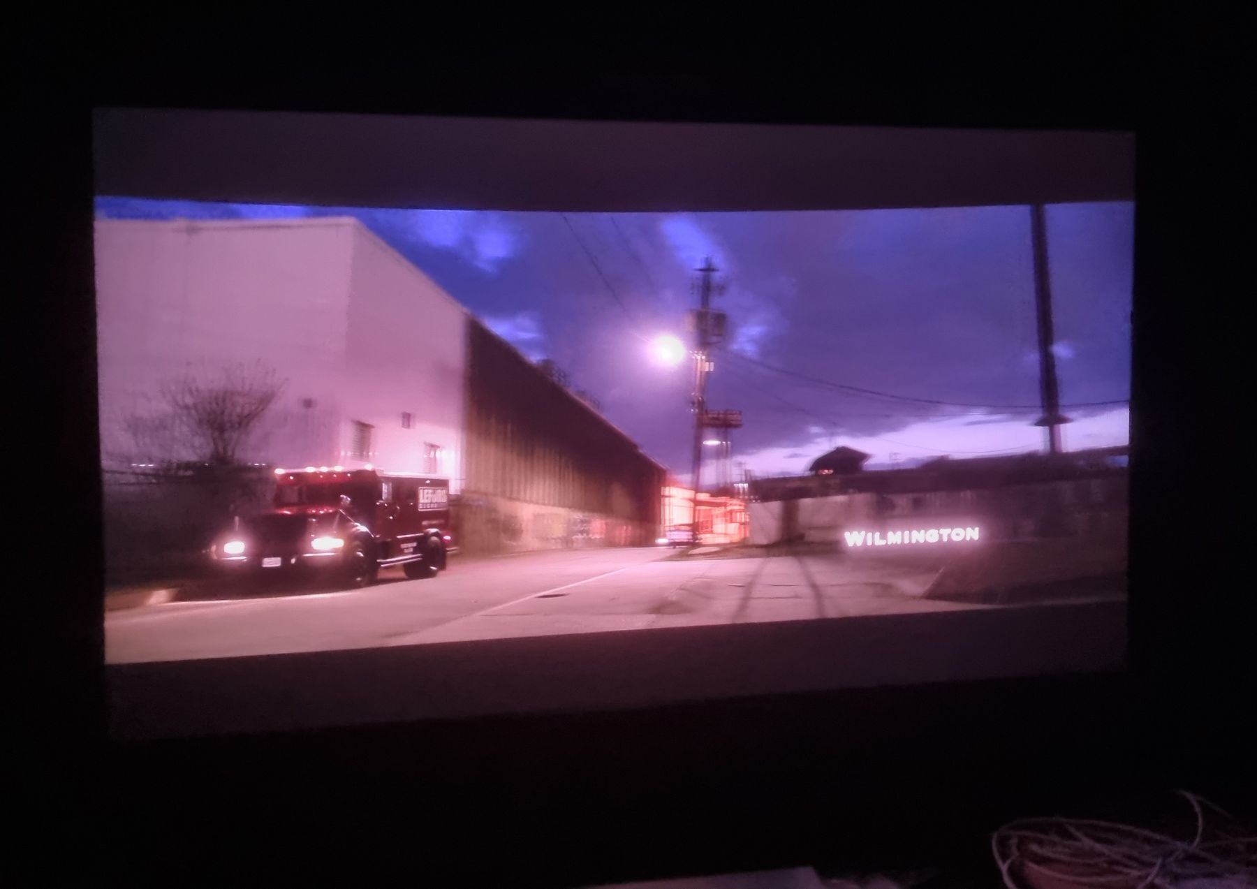

Bonsoir à tous,
J'ai un petit souci avec mon PX3-pro, cest ne pas le projecteur en lui meme, qui fonctionne parfaitement. Mais le duo ecran / projo.
Mon ecran est un NothingProjector Black Series. La toile ne presente pas de souci, mais l'ecran, malgré un calage a droite et gauche et legerement courbé sur la partie haute. Pas grand chose, 1cm/1.5cm mais en UST ca ne pardonne pas. Et donc, le haut de mon image est en U, alors pas un vrai U mais ca "creuse" ( je pense au moins 50mm ) sur le milieu ( VOIR PHOTO, désolé pour le leger flou). Quand j'appui a la main sur le centre du cadre superieur, le "creux" se corrige de 3/4 environ.
Sur le bas cest ok, j'avais 10mm max que jai corrigé au Keystone manuel.
Ma question : Je pensais mettre une fixation sur le milieu qui va "coller" un peu plus l'ecran au mur, mais il y a peut etre une autre solution. Ou alors mon hypothese n'est pas bonne et cest mon placement de projo qui est foireux ???
Question 2 : Avez vous une technique pour ajuster le focus ? Parce que la mire du PX3 pour le focus n'est pas des plus adapté je trouve.
