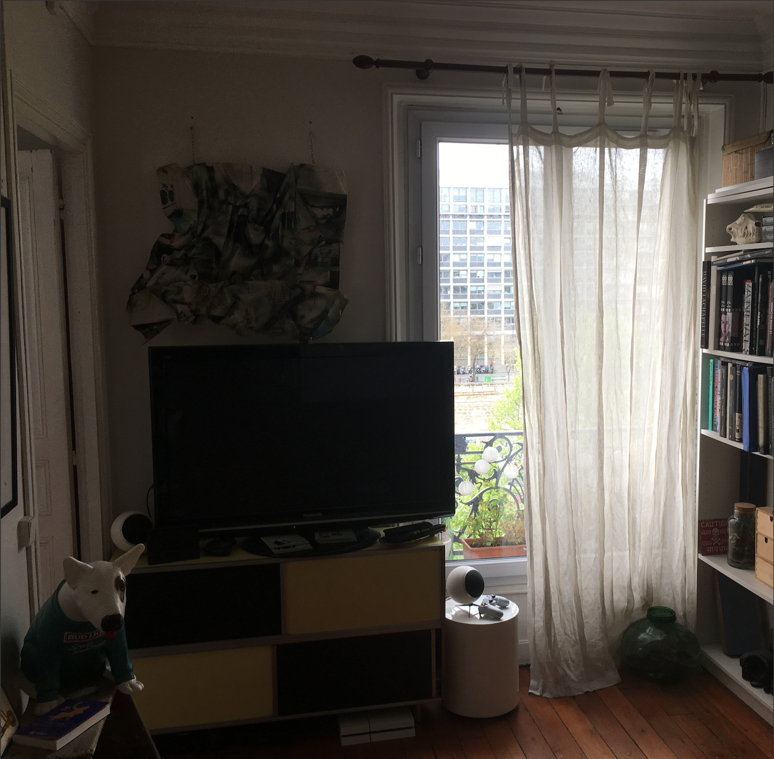

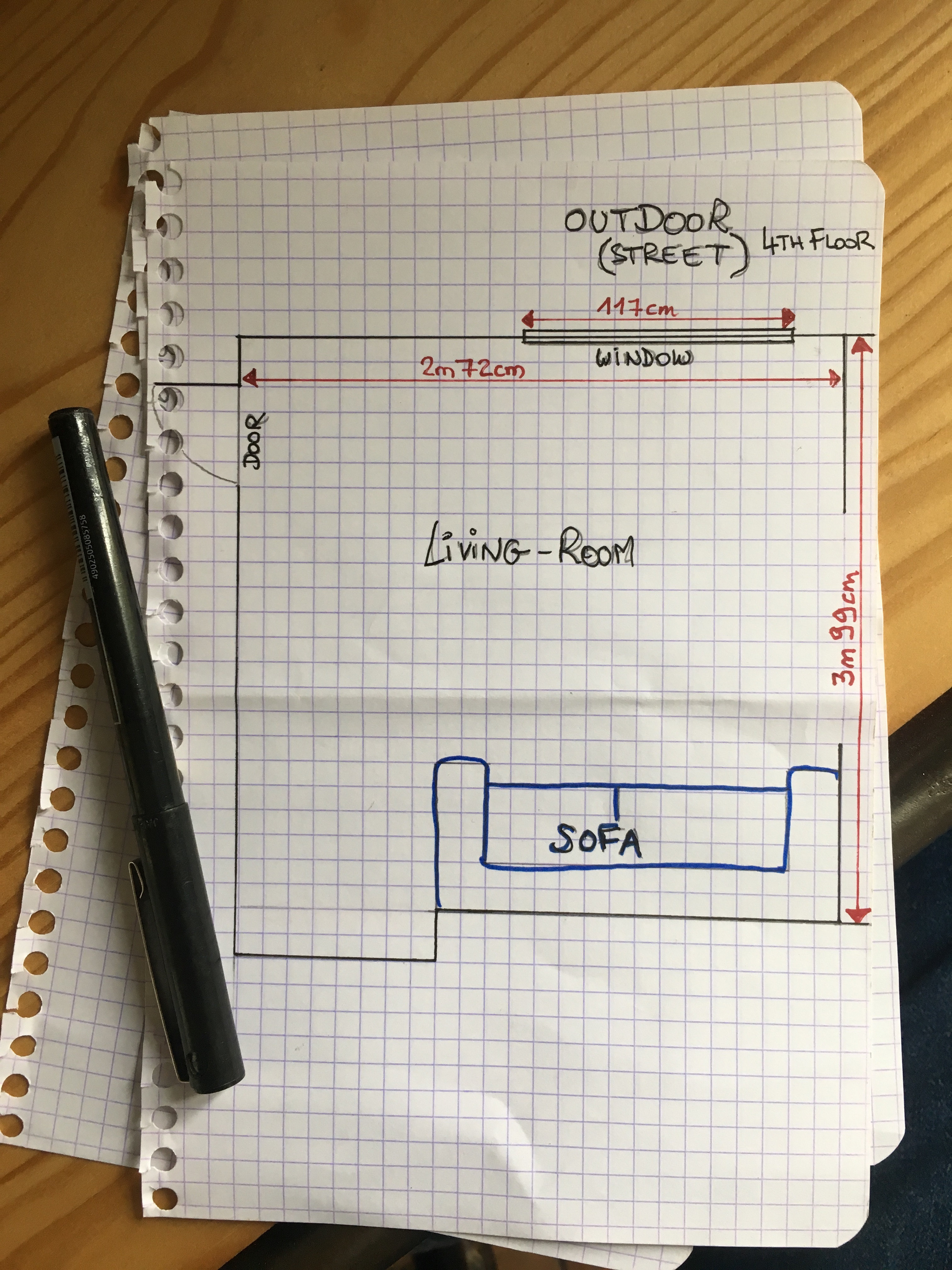

PaniK a écrit:Bonsoir
Je regarde votre forum depuis un petit moment , notamment sur le Benq w2700 qui vient de sortir et sur cette compagnie d ecran XY SCREEN .
J'ai contacté la boite pour leur demander des renseignements sur le modele qui corresponds selon eux le mieux a ma futur installation dans mon salon.
Je leur ai envoyé un plan avec les dimensions et quelques photos.
J'aimerai mettre l ecran devant une fenetre et pouvoir si possible regarder des films la nuit mais aussi le jour.
Le mur fait 2m75 de long.
Le videoprojecteur sera a 4m de celui la.
Je vais bien-sur supprimer la tele , le meuble tele et l etagere sur la droite de l image
Voila leur reponse et surtout le type de toile qu'ils me conseillent.
Pensez vous que je puisse partir sur ca ?
Merci d avance et bonne soirée a vous tous.
Hi ,
Thanks for your reply.
I have considered your projector and the ambient light in your home carefully. Our black ALR screen is not suitable for your projector. Among our screen material, grey screen is the most suitable, which can increase the contrast.
100 inch Motorized screen with grey material is 615USD, shipping fee is included.

Message » 25 Mai 2019 22:02
Je me,pose la question sur cette proposition toile blanche avec salon blanc .... Moi je prendrai ps car sans ecran gris bonjour le niveau ds noirs. C est parceque ton projecteur fait 2000 lumens qu il te propose cette toile.
Khan
Messages: 201
Inscription Forum: 02 Nov 2009 22:57
Message » 26 Mai 2019 0:54
J'ai demandé a August , le contact de XY pourquoi ils ne me proposaient que le modele blanc.
Dans mon cas je veux mettre l ecran devant un mur avec une fenetre.
Ce n'est apparement que le seul modele qui a une couche noire a l arriere pour occulter la lumiere de la fenetre
Khan a écrit:Je me,pose la question sur cette proposition toile blanche avec salon blanc .... Moi je prendrai ps car sans ecran gris bonjour le niveau ds noirs. C est parceque ton projecteur fait 2000 lumens qu il te propose cette toile.
PaniK
Messages: 41
Inscription Forum: 13 Avr 2019 1:39
Message » 26 Mai 2019 8:50
Tu n as pas de volets ou des stores exterieurs sur ta fenetre ?
