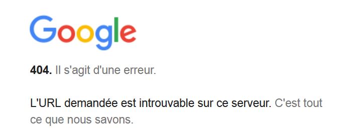

[quote="FZ26"]... impossible de voir ta photo ... :oops:
Zut...je n'ai pas trouvé comment uploader une image ?
pimpin190
Messages: 3
Inscription Forum: 08 Oct 2024 14:37
Message » 14 Oct 2024 9:55
... faut uploader la photo sur un site gratos, par ex :
https://postimages.org/
... puis ensuite copier le lien de la ligne "lien cliquable pour forum", et le mettre dans ton post ici ... :wink:
