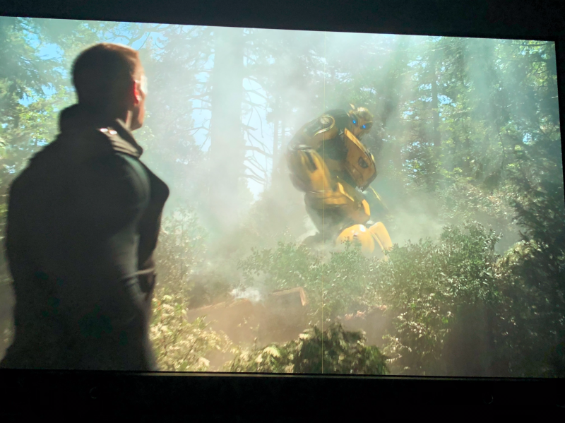

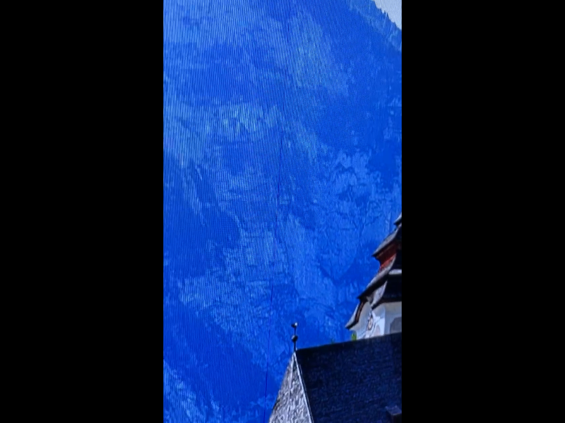

Bonjour à tous.
Je viens de recevoir ma C9 en 77 et après quelques heures d'utilisation j'ai remarqué que par moment il apparaît une barre verticale sur toute la hauteur de l'écran ,sur les images colorées surtout ,j'ai pas l'impression qu'elle apparaisse sur le blanc. Elle est soit foncé soit claire en fonction des couleurs afficher.
Par contre elle apparaît et disparaît aléatoirement ,jusqu'à maintenant elle a du apparaître 15-20min sur plusieurs heures d'utilisation consécutive.
Pensez vous que c'est un défaut qui nécessite un remplacement ou peut être juste une histoire de rodage ?
Sachant que j'étais vraiment content de l'uniformité de la dalle ,après avoir passer quelques mire je la trouve vraiment exemplaire ! Ça m'ennuierai beaucoup de demander un changement (pour rien) et de tomber sur une moins bonne dalle.
Voila ,je suis un pas mal inquiet ,si quelqu'un a une petite idée sur le problème ça serait super.
Merci par avance.
https://imgur.com/5wA8Ggk

Message » 19 Mar 2020 23:00
angus2064 a écrit:Bonjour à tous.
Sachant que j'étais vraiment content de l'homogénéité de la dalle ,après avoir passer quelques mire je la trouve vraiment exemplaire ! Ça m'ennuierai beaucoup de demander un changement (pour rien) et de tomber sur une moins bonne dalle.
Merci par avance.
https://imgur.com/mIP0iLD
Essai d'aller dans format tu mets sur original et analyse du signal sur active,faut le faire pour chaque entrée

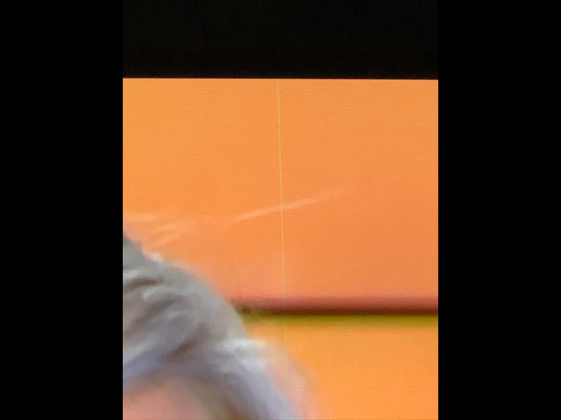

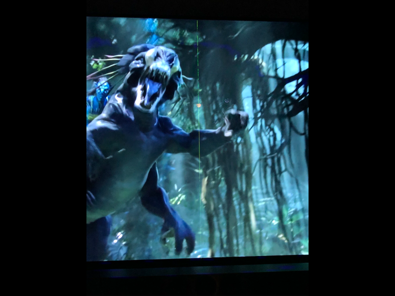

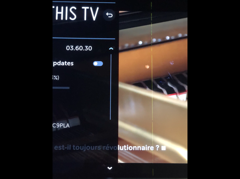

Message » 20 Mar 2020 21:16
sasori17 a écrit:Essai d'aller dans format tu mets sur original et analyse du signal sur active,faut le faire pour chaque entrée
Merci pour ta réponse. J'ai essayé mais pas de changement .
Sinon quelques précisions supplémentaires au sujet de ce problème :
Ce matin quand j'ai rallumer la TV la petite barre verticale s'est transformée en grosse barre jaune et omniprésente (2pixel Max mais vraiment visible) et ce dés l'allumage sur écran noir. J'ai utilisé la tv quelques heures sans changement avant de l'éteindre (La tv à lancer un pixel refresher).
Milieux de l'aprem j'ai rallumer la TV est la grosse barre jaune avais un peut réduite ,toujours présente mais clairement moins visible ,ce coup si la couleur de la barre variait en fonction des couleurs "en dessous" ...
Je l'est ensuite éteinte après quelques heures mais du coup j'ai lancer manuellement un cycle de pixel refresher ,au cas où ,et au moment de la rallumer (environs 1h plus tard) la barre avait disparu avant de légèrement réapparaître mais comme la première fois ,très légère (comme une décoloration en fonction des couleurs affichés) et intermittente ...
Du coup je sais plus trop si le problème viens de la dalle ou de l'électronique ...je vais contacté LG mais en cette période de confinement ça va pas être évident d'avoir un remplacement de dalle à domicile ...Mais j'imagine qu'en leurs expliquant clairement le problème ils seront poser un diagnostic correct.
angus2064
