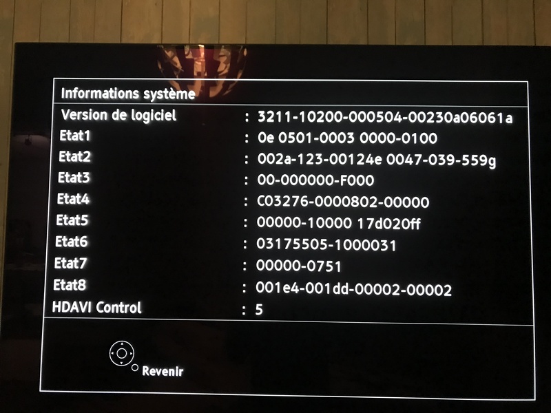

Polgar a écrit:
FZ26 a écrit:
... l'IFC au max par défaut ... :wtf:
Tu es sûr et certain, là ... :wtf:
Bah chez moi en tout cas c était à maximum oui en par défaut avant que je touche aux options.
Pourquoi? C est pas normal ?
... non, c'est pas du tout normal sur un Pana neuf de chez neuf, en sortie de carton ... :roll:
FZ26
Messages: 15852
Message » 10 Fév 2021 8:33
Ca veut dire qu'il a déjà été utilisé ? :siffle: :roll:
Polgar
Messages: 29
Inscription Forum: 23 Jan 2021 15:20
Message » 10 Fév 2021 11:01
... l'IFC réglé à donf par défaut est tellement aberrant comme réglage, surtout venant de la part de Pana que je me pose des questions (si tu es sûr et certain) ... :roll:
Je suppose que sur les LCD Pana tu as accès aux même infos que sur les oled, donc essaye sur la télco, Menu/Aide/Informations système et là donne nous ta ligne Etat4 (et Etat8 aussi, sait-on jamais ...)... :wink:
