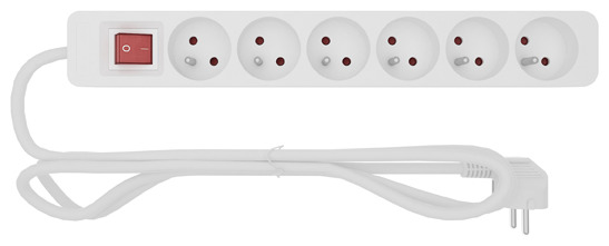

Message » 16 Déc 2024 19:51
stephane092
Messages: 3041
Inscription Forum: 31 Mai 2012 7:36
Localisation: IDF 92
Message » 16 Déc 2024 19:54
stephane092 a écrit:Image
Pour allumer le système : le gros bouton rouge et le préampli/dac/streamer/radio. :charte:
autrekrikri
Messages: 169
Inscription Forum: 07 Sep 2010 14:06
Message » 16 Déc 2024 20:14
préampli/dac/streamer/radio/x2 enceintes = 6 prises :bravo:
stephane092
Messages: 3041
Message » 16 Déc 2024 20:16
stephane092 a écrit:préampli/dac/streamer/radio/x2 enceintes = 6 prises :bravo:
Un seul et même appareil : wiim ultra.
Et en plus, allumer la multiprise, même si cela met en tension les enceintes, n'allume pas le wiim...
