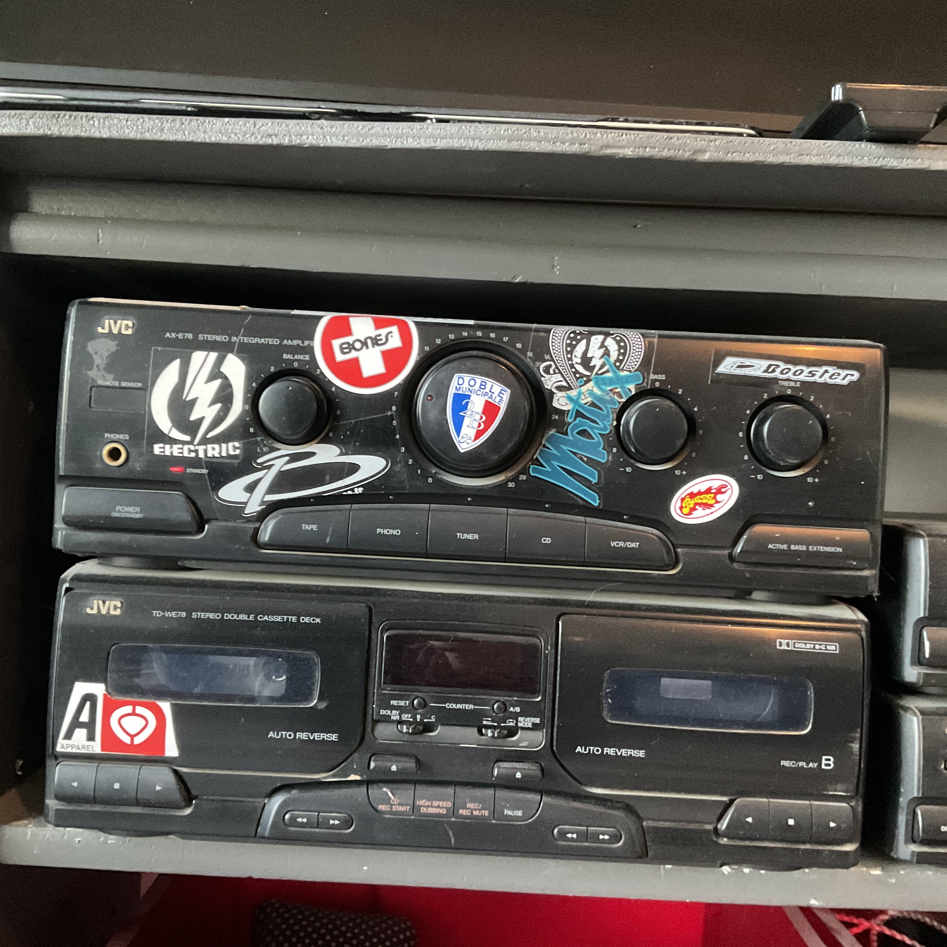

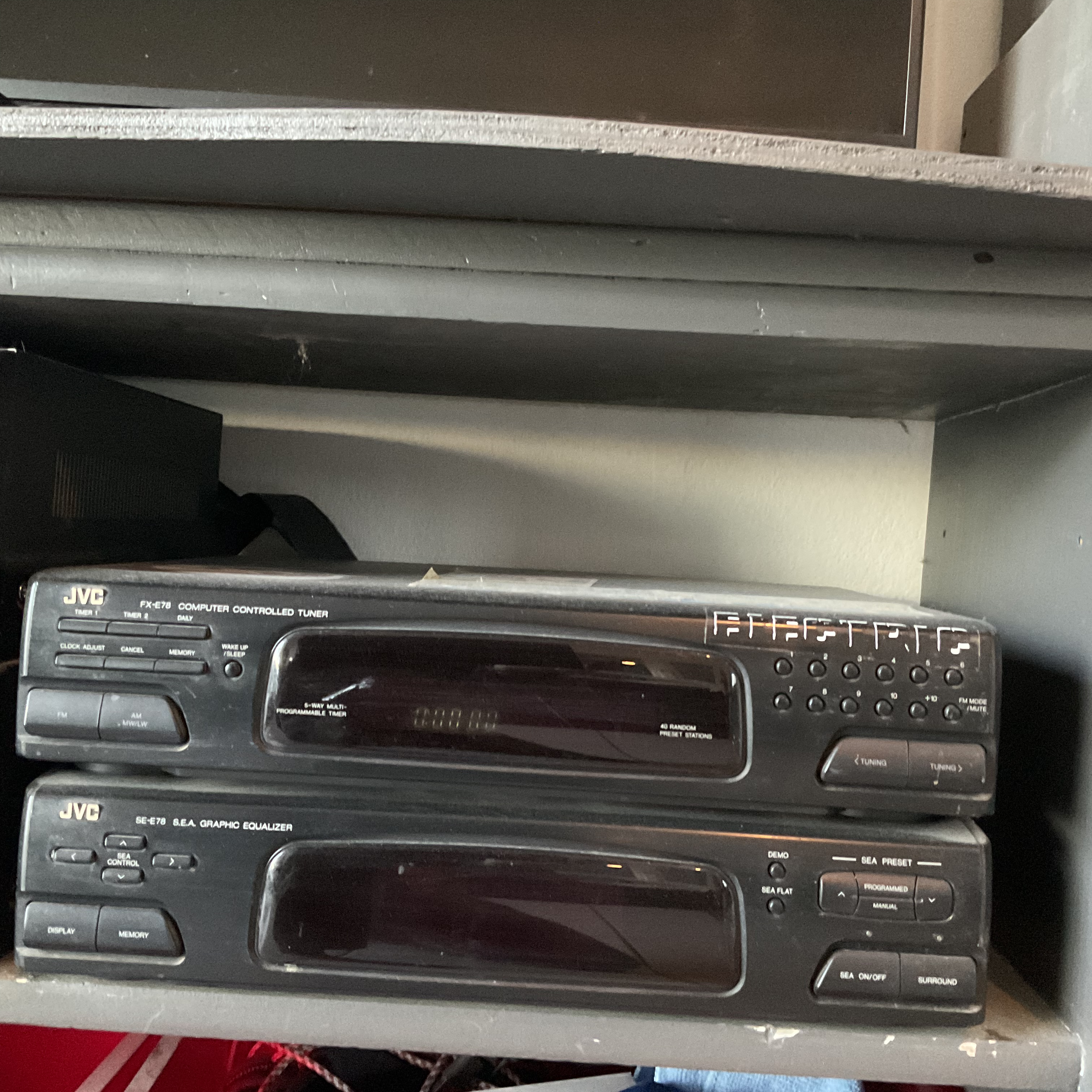

Je n’y connais pas grand chose je voudrais offrir des enceintes à mon conjoint pour remplacer des enceintes qui ont plus de 20 ans
Actuellement ce sont des enceinte JVC SP_E78BK sur un ampli jvc ax e 78 un tuner fxe78 et un égaliser se-e78
https://zupimages.net/up/22/49/65ie.jpeg
https://zupimages.net/up/22/49/lzq4.jpeg
Je voudrais moderniser les enceinte quitte à ce que l’ampli soit changé plus tard pour un plus récent (je n’ai que le budget pour des enceintes pour l’instant) la pièce salon fait 4.60m sur 4.15 mais elle est ouverte aussi sur la cuisine qui fait 3m x 3m hauteur plafond 2.70. L’idée est que le son soit au top dans la pièce salon mais que ce soit pas trop mal lorsqu’on est dans la cuisine

Bonjour Constance,
Les enceintes seraient placées en hauteur si j'ai bien compris ?
Il y a un meuble dans l'angle gauche ?
Cela écarterait déjà les enceintes colonnes posées au sol.
Il faudra dans ce cas également que les deux enceintes soient à même hauteur et à hauteur des oreilles.
Merci de nous en dire un peu plus.
Cordialement, Claude
