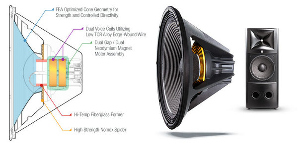

Le JBL 1500AL est l'un des meilleurs HP sur la planete pour couvrir de 20 à 700Hz, il équipe la K2 S9900 de JBL

On dirait des réacteurs d'avion :o

indien29 a écrit:Le JBL 1500AL est l'un des meilleurs HP sur la planete pour couvrir de 20 à 700Hz, il équipe la M2 de JBL
Et initialement les Everest DD66000, excusez du peu ... :zen:
De fait, ça coûte un bras, ces 38 ... :wtf:
http://www.audiounion.jp/stock_images/89647_big.jpg
désolé c'est faux dans les m2 c'est le 2216nd a moteur diferential drive, c'est pas un hp a 10 sous non plus
pm57 a écrit:On dirait des réacteurs d'avion :o
le comparer a une majorité de hp c'est comme comparer la performance d'un réacteur d'avion a un moteur a hélice
le 1500al est probablement le 38cm le plus performant du marché
https://www.toutlehautparleur.com/audax ... -8ohm.html
mais déjà mettez 2 comme sa par enceinte dans environ 300litre avec une grosse compression entre les deux en actif,
en plus le prix a baissé, a 300euro c'est cadeau, c'est a mon avis le meilleur rapport qualité prix du marché en haut parleur adapté a une enceinte full range très haut de gamme qui descend bien dans le grave, sa fait 1200euro de hp grave et vous pouvez les aligner les enceintes qui vont réussir a venir jouer dans la même catégorie, et je parle en terme de qualité de son a tout les volumes sonore
vous allez en enfumer un nombre incalculables d'enceintes soit disant issue de l'aéronautique, avec des matériaux au nom a coucher dehors même ultra chère
en plus a trois metre avec une 4590 au milieux et son 2236 sa fonctionne très bien, on peu presque mettre la tête dans le pavillon et avoir une fusion des voie, on ne distingue pas quelles fréquence sort de quel hp
c'est une parti de la recette pour s'approcher très très prêt du sommet au prix le plus raisonnable, sans y laissez un oeuil un brac et un rein

Tout à fait, la M2 c'est le 2216nd, la K2 le 1500AL, je n'ai pas le temps de corriger que vous voyez déjà les erreurs :D
