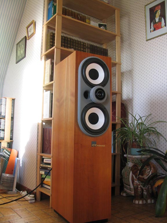

Pour une enceinte à deux HPs de grave, le positionnement d'un HP de grave au-dessus du HP de médium/aigu et l'autre au-dessous du HP de médium/aigu est peut-être un bon compromis.
- Fichiers joints
- enceintes SCS de Scytales
- scytales-5.jpg (77.52 Kio) Vu 14236 fois
- Michel K
- Messages: 1704
- Inscription Forum: 04 Déc 2002 12:11
ca d'ailleur un terme ??? je ne m'en rappel plus !!!
- tib tib
- Messages: 688
- Inscription Forum: 16 Fév 2005 21:37
- Localisation: val de marne
ça s'appelle la configuration d'appolito si je ne me trompe pas
- jeremiehelbert
- Messages: 33
- Inscription Forum: 31 Oct 2005 7:16
- Localisation: laval (53)
Il me semble que l'Appolito impose un filtrage spécifique pour chaque HP alors qu'ici les 2 HPs sont montés en //.

Michel K a écrit:Il me semble que l'Appolito impose un filtrage spécifique pour chaque HP alors qu'ici les 2 HPs sont montés en //.
Michel
il me semblait que c'était lié à la directivité et le position des hp?
- NOIR
- Messages: 21774
- Inscription Forum: 21 Déc 2004 18:31
NOIR a écrit:Michel K a écrit:Il me semble que l'Appolito impose un filtrage spécifique pour chaque HP alors qu'ici les 2 HPs sont montés en //.
Michel
C'est bien possible?
Quelqu'un peut développer?

il y avait eu une marque qui s'appellait POINT SOURCE qui utlisait uniquement cette disposition de hp afin d'avoir une source sonore très ponctuelle et précise.
