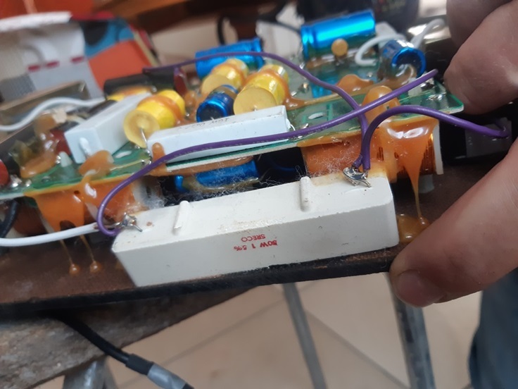

j'ai lu que la kappa 9 avait un mode "extend" pour les basses. je n'ai rien de tel sur le bornier. est-ce lié à une sous-version ?
de mémoire , j' avais lu sur un forum allemand que les toutes 1er kappa 9 mise sur le marché ne disposaient pas de switch
et que suite à des retours d 'utilisateur qui rencontrer de gros souci pour les driver , un switch a été ragouté
swich qui permet de mettre en série une resistance d '1 ohms sur la partie filtre résonateur des sub
ou , autrement dit , il est possible que d 'office ,sans présence de switch , que les graves sont déjà en mode "extend "
ps
je regarderais si je retrouve des infos sur le net à ce sujet
vue que tu vas retirer tes sub , de visu tu pourras voir si sur le filtre ,si cette resistance qui est énorme est présente ou pas
(sur certain filtre , cette resistance d ' 1 ohms est remplacer par deux de 2 ohms mise en parallèle )

J'ai trouvé le switch pour les basses extended.
Je n'ai pas encore analysé le filtre.
