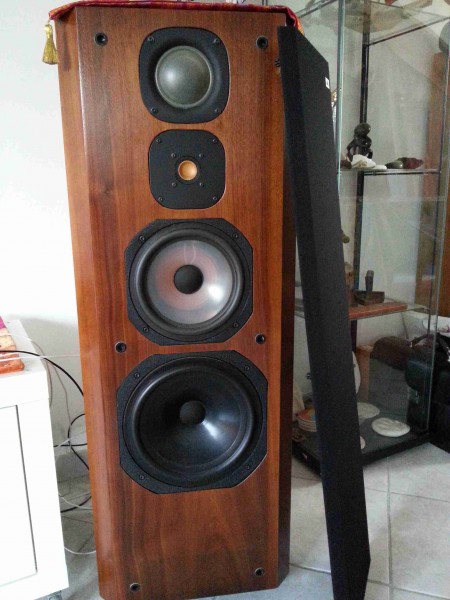

Je ressors ce topic, car je confirme tout ce qui a été dit sur ces monstres mais néanmoins très belle enceintes pour qui a de la place.
Je vais d'ailleurs revendre les miennes car le paramètre WAF est passé par là et ma femme ne les supporte plus. Tant pis car elles fonctionnaient encore parfaitement. Bientôt dans les PA.
Focal 710 Onix de 1987
