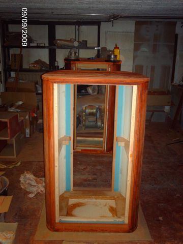

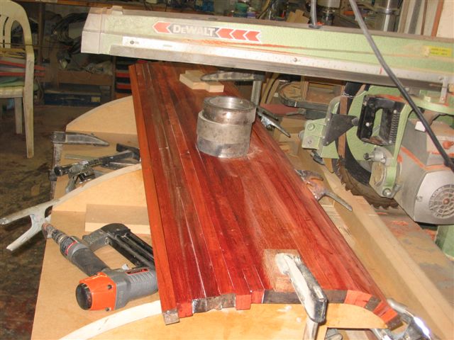

Réalisation de la face avant et du caisson isobarique pour les 2 boomers de 46cm
- Fichiers joints
- A042.jpg (43.91 Kio) Vu 5107 fois
- A043.jpg (45.08 Kio) Vu 5104 fois
- A072.JPG (40.21 Kio) Vu 5102 fois
- A079.jpg (48.38 Kio) Vu 5101 fois
