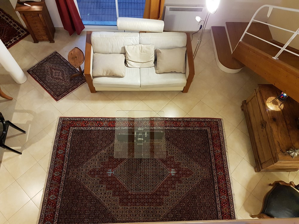

Voici donc une photo sans encore le traitement acoustique , les enceinte ne sont pas activées.
