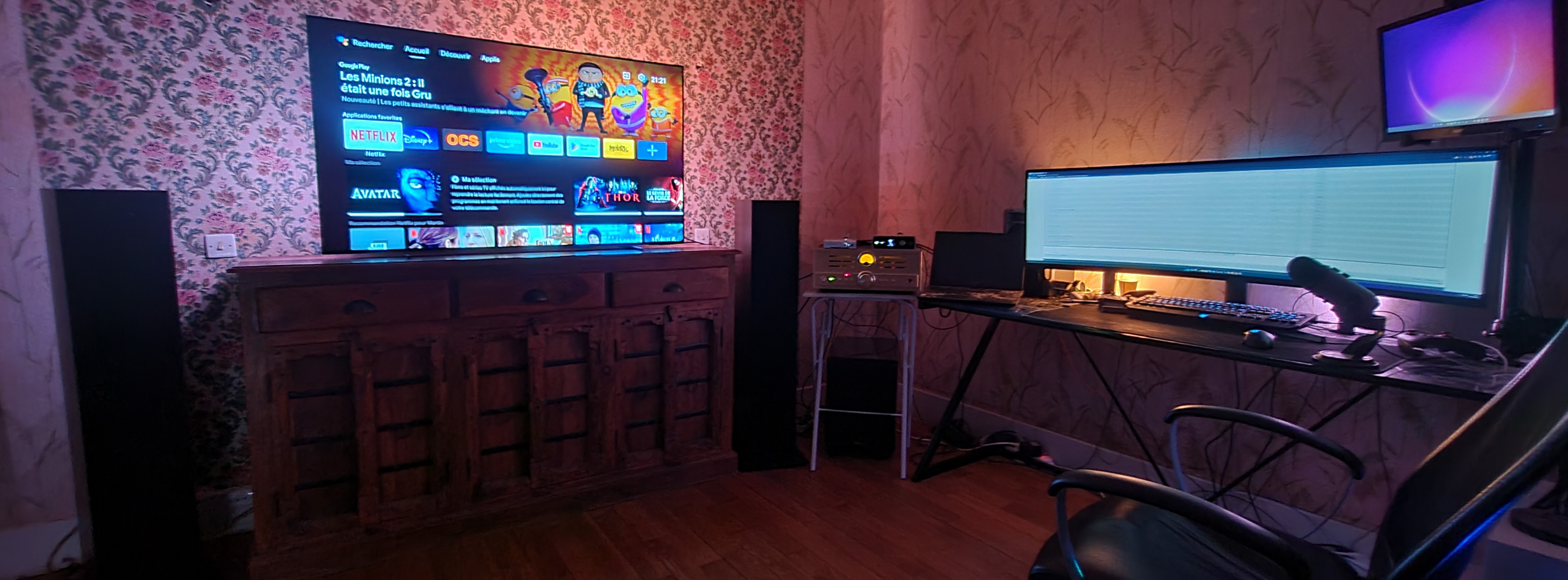

Je pense que maintenant je peut faire une petite présentation de mon matériel :
Mon PC est mon streamer qui est connecté à un DAC Denon DA 300 qui lui même alimente un ampli PIER 680 SE à qui lui sont connecté une paire de Triangle ANTAL EZ.
Bon la suite est en provisoire car je recherche d'autre solution.
J'ai un caisson Davis Acoustics BASSON en 10 pouces bass reflex alimenté en high level derrière mon ampli Pier dont je ne suis pas satisfait du rendu des graves.

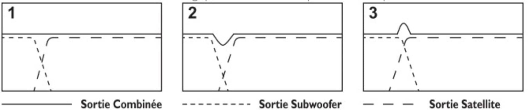

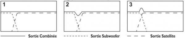

Dans un premier temps j'aimerai élargir la réponse de mon ensemble surtout dans les basses fréquences.
L'objectif : intégrer des Caissons de basses Clos (2 minimum afin d'améliorer la diffusion des basses dans la pièces) et ne pas troubler la réponse en fréquence de mon installation en souhaitant garder un équilibre neutre entre les basses medium et aiguës, je souhaite juste augmenter l'étendu du spectre dans les basses fréquences.
Au final l'intégration parfaite avec une sortie combiné parfaitement plate :
Mais suite à la rencontre de Christophe au PAVS, il m'a vite remis sur terre en m'expliquant que malheureusement ce que je recherche est un peu utopique et que la pièce à une influence si importante que mon problème de Crossover est bien petit par rapport à l'influence de la piece...

Pour la liaison caisson et satellites, des mesures au micro vont te permettre d'ajuster la fréquence de recoupement, réglée sur le caisson normalement, sous la fréquence d'atténuation naturelle des enceintes (filtrage passif). Après le filtrage actif est possible.
