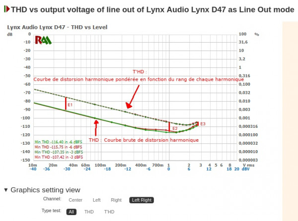

ÉDITION 17/01/2022 : l'explication ci-dessous est incorrecte. Voir quelques messages plus bas la description correcte de la différence entre ces deux courbes.
Descendons encore un peu plus bas jusqu'au graphique intitulé "THD vs output voltage of line out" (Distorsion harmonique totale en fonction de la tension de sortie ligne).
Nous constatons dans le menu "Graphics setting view" que nous disposons d'un option "Type test" qui nous permet de choisir entre "THD" et "T'HD". Ces options manquent de clarté (peut-être une conséquence de la traduction du russe vers l'anglais). Vu l'allure des courbes obtenues, il est hautement probable que "THD" affiche uniquement la distorsion harmonique totale alors que "T'HD" affiche la distorsion harmonique totale plus le bruit. Ou alors, il y un nombre plus important d'harmonique pris en compte par "T'HD" que par "THD".

Je me vois obligé de corriger ce que j'ai écrit plus haut dans le 5ème message d'explication :
Les deux courbes ne représentent ni deux mesures différentes (distorsion et distorsion+bruit) ni deux bandes passantes intégrant une quantité différente d'harmoniques comme je le croyais.
La réponse se trouve dans la page d'explication en russe (non traduite en anglais à ce jour) : https://reference-audio-analyzer.pro/en ... #gsc.tab=0
Travaillons à partir d'un extrait du rapport concernant le Lynx Audio D47 pris en exemple ci-dessus (les annotations en rouge sont de moi) :
La courbe du bas représente le taux de distorsion harmonique totale (THD en anglais) en fonction du niveau de sortie (gradué en abscisse en volt RMS ou la valeur équivalente en dBV).
D'après les transformés de Fourrier publiées et les tables de résultats généraux dans les différents rapports de mesure, ce taux inclut apparemment les harmonique du rand 2 (H2) au rang 20 (H20) pour un signal de mesure à 1 kHz. C'est-à-dire que l'harmonique la plus élevée prise en compte se situe à la fréquence de 20 kHz.
La courbe du bas, en trait plein et appelée THD, représente en chaque point la somme du niveau de toutes les harmoniques visibles.
La courbe du haut, tracée en tirets et appelée T'HD, elle, représente la somme de toutes ces mêmes harmoniques, mais affectées chacune d'un coefficient de pondération.
L'auteur explique qu'il s'appuie sur des travaux de la BBC (la radio anglaise) des années 50 qui auraient montré que les harmoniques de rang élevé (les plus hautes en fréquence) sont potentiellement plus intrusives pour dégrader la pureté sonore que les harmoniques de rang faible (les moins élevées en fréquence) et que, corrélativement, plus le spectre de distorsion harmonique est large (il comporte beaucoup d'harmoniques qui s'étalent éventuellement jusque dans les hautes fréquences), plus la pureté sonore est dégradée. L'idée a depuis été évoquée par d'autres et reprise dans des travaux plus modernes, mais elle reste sujette à controverse pour évaluer l'impact audible des harmoniques de rang élevé. Cela a déjà fait l'objet de discussions sur HCFR.
Toujours est-il que le concepteur du logiciel a décidé d'intégrer une courbe de distorsion harmonique pondérée pour tenir compte de cette idée. Le coefficient de pondération a une valeur d'autant plus grande que l'harmonique est de rang élevé. Le niveau (en volt) de chaque harmonique de rang k est ainsi multiplié par un coefficient k²/4. Dans un exemple fictif d'un appareil qui produirait des harmoniques d'un niveau identique de 10 mV quel que soit leur rang, si l'harmonique 2 a un niveau réellement mesuré de 10 mV, la valeur de cette tension est multipliée par 2²/4 pour k=2, c'est-à-dire un coefficient de pondération de 1. Sa valeur reste donc de 10 mV après pondération. L'harmonique de rang 3, si elle a un niveau réellement mesuré de 10 mV, est affectée d'un coefficient de pondération de 3²/4 pour k=3, c'est-à-dire 2,25. Le niveau de l'harmonique 3 intégré dans le calcul de la distorsion harmonique totale pondérée sera donc de 10 x 2,25, soit 22,5 mV. Et ainsi de suite jusqu'à l'harmonique 20. Pour un niveau d'harmonique 20 de 10 mV, le coefficient de pondération est de 20²/4 pour k=20, soit 100. Le niveau de l'harmonique 20 intégré dans le calcul de la distorsion harmonique totale pondérée sera donc de 10 x 100, soit 1 000 mV ou 1 V.
Selon le concepteur, la représentation de la distorsion harmonique totale réelle (la courbe THD en trait plein) doit se lire en même temps que la représentation de la distorsion harmonique totale pondérée (la courbe T'HD en tirets). Plus la distance entre les deux courbes est grande, plus le spectre de distorsion est large et comporte des harmoniques de rang élevé (ce qu'il est préférable d'éviter). Moins la distance entre les deux courbes est grande, plus étroit est le spectre de distorsion (ce qu'il est préférable d'obtenir).
Par exemple, sur le graphique ci-dessus, j'ai noté successivement trois écart : E1 à -30 dBV, E2 à 0 dBV et E3 à environ 2,6 dBV. L'écart E3 est plus réduit que l'écart E1. Cela signifie que lorsque l'appareil produit son niveau de sortie maximum, le spectre de distorsion est dominé par les harmoniques de rang faible. A l'inverse, à relativement bas niveaux, le spectre de distorsion est plus large. À 0 dBV, l'écart se situe dans une situation intermédiaire.
En guise de synthèse, la lecture simultanée de ces deux courbes est un moyen graphique d'évaluer grossièrement, d'une part la largeur du spectre de distorsion et/ou la présence d'harmoniques de rang élevé dans ce spectre, et d'autre part les modifications dans le spectre de distorsion en fonction du niveau.
