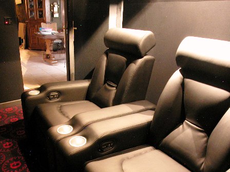

Message » 30 Mai 2012 21:06
j'ai retrouvé un APN,bon toujour une truffe pour m'en servir,mais c'est quand même mieux que l'iphone
une petite vue d'ensemble des derniers arrivés :wink:
au fond derière les fauteuils,sous le tissus,les 4 8330....invisible

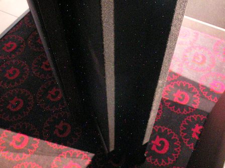

Message » 30 Mai 2012 21:09
détail de la porte intérieur fabrication maison

Message » 30 Mai 2012 22:36
Tes fauteuils ont l'air sympa, je ne sais pas ou tu les as achetés mais existe il sans Dbox ? Est ce confortable ? (question bête j'en suis sûr car te connaissant un peu je pense que oui car tu ne jure que par du très très confortable mais ne peut m'empêcher de le demander quand même !)
Yves
Sevydrago
Messages: 4826
Inscription Forum: 09 Mar 2003 20:52
Localisation: 56
Message » 30 Mai 2012 23:11
Sevydrago a écrit:Tes fauteuils ont l'air sympa, je ne sais pas ou tu les as achetés mais existe il sans Dbox ? Est ce confortable ? (question bête j'en suis sûr car te connaissant un peu je pense que oui car tu ne jure que par du très très confortable mais ne peut m'empêcher de le demander quand même !)
Yves
en fait ils n'ont pas de Dbox... :wink: ,c'est moi qui vais dépouiller des systemes Dbox SRP standards et je vais integrer l'ensemble via une structure acier pliée soudée,sous et dans les fauteuils,pour renforcer l'ensemble (les fauteuils en ont besoin)
ces models sont en fait moins confortable que les relax que j'avais avant...mais ils tiennent mieux le dos et surtout se reglent au mm electriquement sans avoir a forcer,et enfin le fait qu'ils soient moins confortable...va eviter de dormir dedant :lol:
c'est neuf donc plutot ferme..
je vais rajouter des porte gobelets lumineux en lieu et place des existants...
