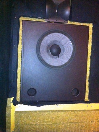

Message » 23 Mai 2012 18:22
voici quelques pauvres photos prisent avec mon iphone :oops:
la première c'est une de mes 3678,j'ai au maximum bouché les interstices entre l'enceinte et le cadre support

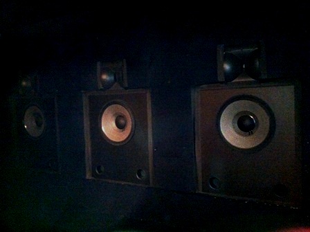

Message » 23 Mai 2012 18:24
sur cette photo,j'ai recouvert d'une mousse autocolante la partie visible de LdR et j'ai bouché au max les cotés des compressions
le tissus est posé en dessous les 3678 et devant les caissons,mais a ce niveau il va falloir faire des découpes pour laisser passer l'air des events

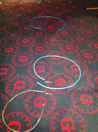

Message » 23 Mai 2012 18:27
la moquette est posée sur l'ensemble de la salle..je retrouve ma moquette..celle là elle a fait toute les versions,aidé il faut dire par des chutes rachetées en cour de route :wink:
les cables reseaux et 110v sont en attente pour les Dbox

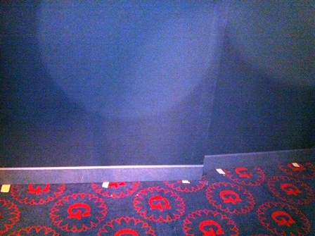

Message » 23 Mai 2012 18:30
la c'est les plinthes qui sont posées sur les différents panneaux et surfaces de traitement des murs
elles ne touchent pas le sol,qui est découplé du reste de la salle
