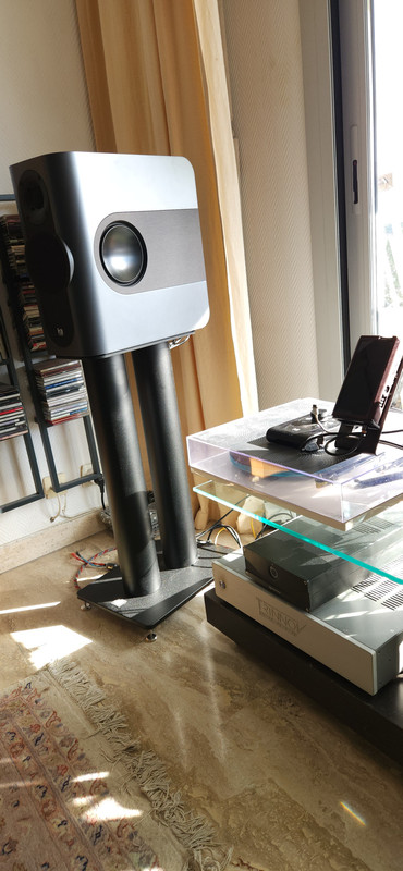

Et bien voilà sans doute la dernière évolution de mon système qui n’avait guère évolué depuis plus d’une bonne décennie. (Dynaudio C2, Trinnov, UP, source démat via PLEX)
La dernière évolution datant de 2021 avec l’acquisition d’un ampli Purifi venant remplacé mon UP, et l’arrivée du FiiO M17 en 2022 initialement prévu pour écoute au casque, mais dont les capacités mon convaincu de l’utiliser en source.
Un système devenu minimaliste puisqu’il est constitué aujourdhui de deux enceintes KII Three et d’un DAP FiiO M17.
Lorsque j’ai écouté les KII chez le revendeur français, la première impression que j’ai eu c’est la sensation d’une écoute au casque par la précision, avec toute l’ampleur d’une enceinte en termes de scène sonore et de volume.
Le FiiO est un véritable « couteau suisse » car il permet à la foi de lire les fichiers audio sur carte mémoire mais aussi il me sert de streamer pour lire ma « discothèque » sur le disque dur de mon PC. Il est également possible d’utiliser les services de streaming en ligne (Qobuz, Tidal…). Il est Roon compatible pour ceux qui le souhaite. Relié aux KII par USB ou Spdif. Et bien sur l’écoute au casque avec l’excellent Hifiman HE1000, écoute réservée à quelques soirées tranquilles.
On peut également piloter le M17 à distance grâce à une application du type Airdroid sur tablette ou portable.
J’ai également finalisé le traitement acoustique de ma pièce de 24m² en traitant une partie du mur arrière avec 10 cm de laine de verre, et ajouté un plenum de 5m² également avec de la laine de roche de 10 cm d’épaisseur, me permettant d’avoir un RT60 raisonnable de 0,32. (Initialement il était de 0,56). Sans pour autant dénaturé l’aspect de mon salon.
L’apport du traitement acoustique est essentiel pour profiter pleinement de la qualité des KII.
Pour utiliser une comparaison parlante, vous passez d’une photo floue à une photo nette, tant les microdétails apparaissent quelque soient les musiques écoutées
Quelques points de PEQ pour atténuer les modes propres de la pièce, réglés sur le KII control, peaufinés avec l’aide de REW. Le Trinnov va passer dans les petites annonces.
Et cela s’entend !
Si j’essaye de résumer en quelques mots ce que je pense des caractéristiques de l’ensemble KII Three + FiiO M17 + traitement acoustique, je dirais ceci:
• Une transparence , une micro et macro-dynamique extrêmes. Sur les percussions les impacts sont vraiment exceptionnels de rapidité, avec le son des peaux et les résonnances des caisses. Globalement l’acoustique des lieux d’enregistrement (naturel ou artificiel d’ailleurs quand on a rajouté de la reverb) est finement rendue et perçue. (les défauts aussi !)
• Les aigus sont plus « cristallins » qu’avec les C2, donnant un rendu des cymbales beaucoup plus proche de la réalité. Sans pour autant ressentir un quelconque excès dans le haut du spectre qui deviendrait vite fatigant.
• Un niveau de résolution des moindres micro-détails qui est phénoménal. Sur « Broken Rythm » de Trilok Gurtu qui fourmille de différentes percus dans une scène sonore très large et profonde, c’est assez magique !!
• La restitution des écarts pianissimo est excellente et cela vous prend aux tripes ! On sent que la réserve de puissance (250W par HP) parait inépuisable, même si avec l’âge j’ai tendance à écouter moins fort.
• Et cela sans perte de la cohérence d’ensemble de la musique, sans coloration particulière (et systématique) des timbres. Sur un CD de test de diapason ou l’on a 5 interprétations différentes de la nocturne op 48 de Chopin, sur des pianos différents, les différences deviennent évidentes même pour une oreille non experte comme la mienne. Sur de la musique électronique on perçoit également plus de détails dans les timbres des synthés.
• Les voix sont expressives, incarnées, avec beaucoup de nuances. Même sur la télé la précision des voix est surprenante.
• Une image stable, précise, un placement 3D des instruments autant que le permet l’enregistrement (mais çà je l’avais aussi avec les C2), avec beaucoup d’air entre les différents instruments ou voix. C’est un ensemble qui parait aussi « réaliste » que l’ont voulu les ingés son et la réalité du mastering.
• le rendu parait toujours « naturel » et « crédible » quelle que soit la musique écoutée, que ce soit une symphonie de Mahler ou le dernier tube de Billie Eilish. Même si les mauvais enregistrements sont hélas retranscrits avec tous leurs défauts.
Pour conclure je dois bien avouer avoir fait un bond qualitatif que je n’imaginais pas possible, et qui me permet de redécouvrir beaucoup d’enregistrement que je n’écoutais guère plus, avec un plaisir neuf.
Le seul reproche que je ferais aux KII, c’est que les réglages des filtres PEQ ne sont pas sauvegardés dans les presets et donc pas de possibilité de comparé au « vol » des réglages différents. Une aberration pour des enceintes de ce niveau.

Merci pour les photos, ça illustre bien ton texte
Excellent choix ce poang
Je vois le trinnov, tu l'a gardé avec les Kii ?

Patrick-HC a écrit:Merci pour les photos, ça illustre bien ton texte
Non je vais vendre le trinnov dès que j'aurai vendu les C2. Je le garde pour pouvoir faire une écoute des C2 à un éventuel acheteur.
