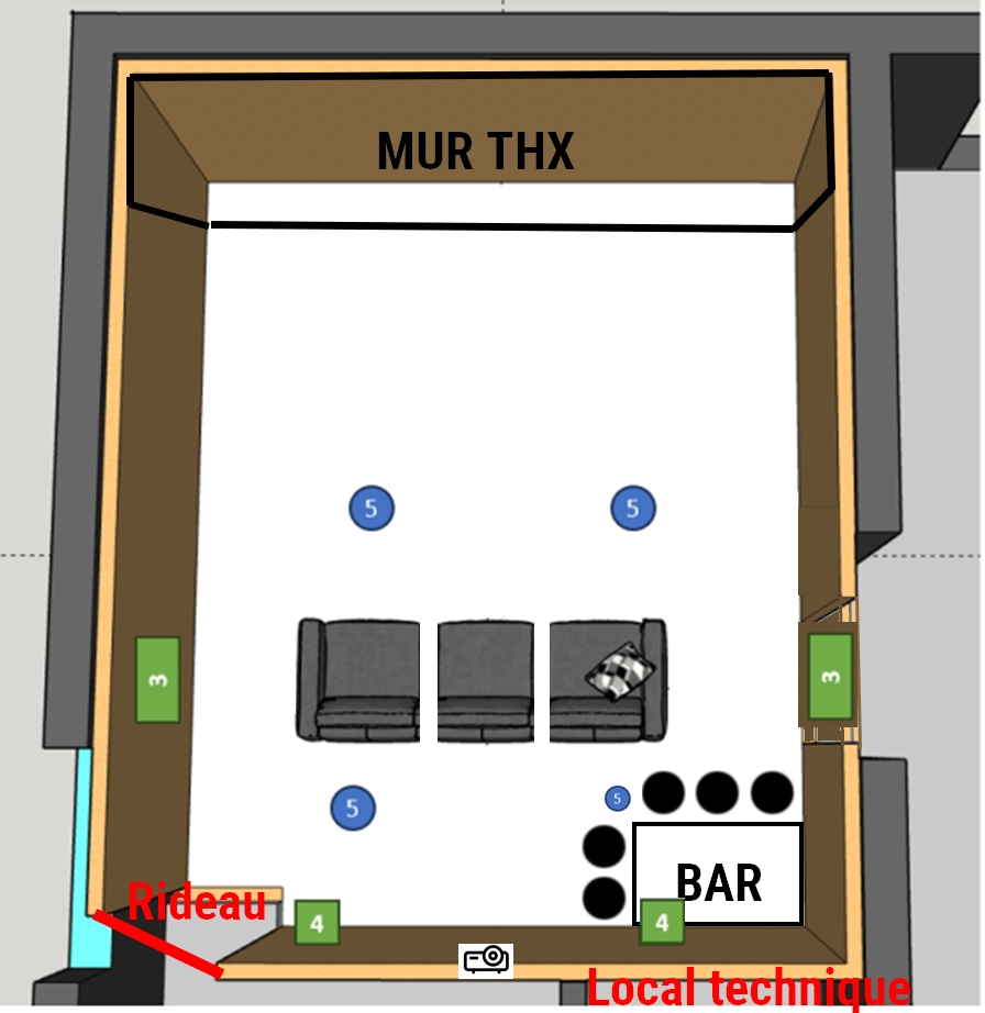

Message » 27 Mar 2024 14:41
Après de longues discussions avec mon maitre en la matière (il passera surement par ici, merci encore à lui :wink: ), voici la configuration retenue pour l'isolation des sols et des murs :
Et la légende qui va avec, avec les longueurs / surfaces ainsi que les fournisseurs et les prix :
Sans faire véritablement une boite dans la boite, le principe est de construire une cloison rigide et lourde (doublage de BA13 phonique montée sur une ossature métallique de 70mm) reposant sur un plancher OSB lui même découplé du sol grâce au 40 mm de liège. La fixation haute sera sur silent bloc pour le découplage avec le plafond. En terme d'isolation thermique sur les murs, je pars sur 100 mm de laine de bois qui participeront également à réduire les vibrations dans le plenum. Concernant les finitions, ça sera peinture noire sur le placo en attendant d'accueillir les futurs panneaux pour le traitement acoustique. Pour le sol ça sera du parquet flottant foncé (plus facile d'entretien que la moquette, surtout avec un bar), avec un grand tapis pour la zone d'écoute.

Message » 29 Mar 2024 13:24
Personnellement j'aurais aménagé différemment cette pièce.
Je coupe la pièce en 2, pour une hauteur de 2.20m je fais une salle vidéo dans le fond (4780x3290).
Dans le reste de la pièce je fais la partie loisir, avec le bar, table de poker et les wc.
Je mets aussi le rack technique dans cette pièce avec la petite sono DJ.
Il y a pas mal d'avantage avec cette configuration.
Possibilité d'utiliser indépendamment les 2 parties, le gamin peut jouer à la xbox dans la salle pendant que les adultes boivent l'apéro au bar.
Passage plus facile entre garage et la maison, facilité de nettoyage, la salle vidéo restera plus propre.
Modification et configuratiuon de la salle loisir au choix sans interférer la salle vidéo. Etc....
undertaker88
Messages: 2575
Inscription Forum: 20 Jan 2004 14:24
Localisation: 88
Message » 01 Avr 2024 10:01
Proposition intéressante mais créer deux petits espaces dédiés va emmener des nouvelles contraintes :
Pièce plus petite = plus difficile à traiter acoustiquement, et donc là je vais me retrouver avec deux espaces à traiter au lieu d'un. De plus il me faudra un autre système son pour mixer dans la partie bar, alors que je souhaite justement utiliser le même que la partie HC.
De plus je préfère vraiment avoir l'espace le plus grand possible, pour avoir un truc polyvalent et recevoir un peu de monde au besoin sans qu'on se marche dessus.
Tant pis pour la pièce de passage, c'est un compromis que j'accepte. On est 3 à la maison, donc le passage sera très limité :wink: .
