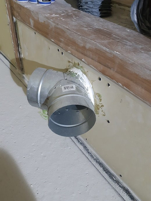

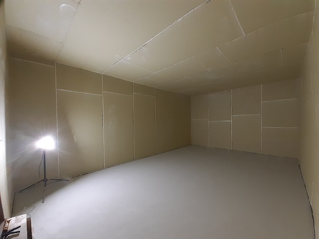

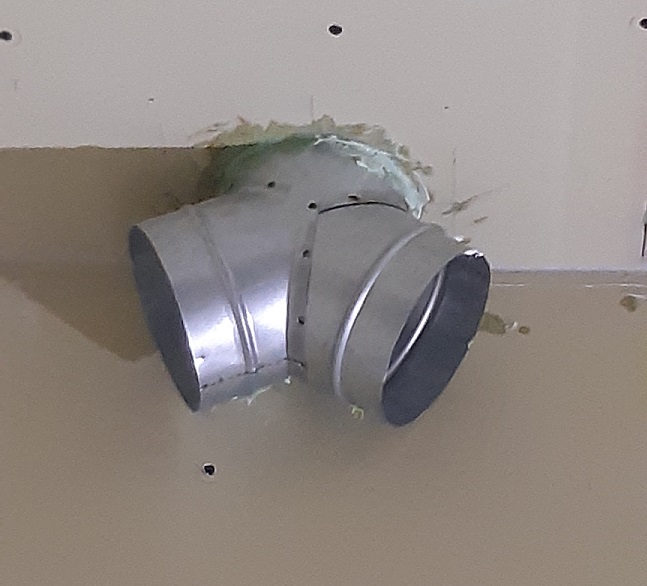

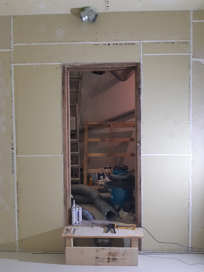

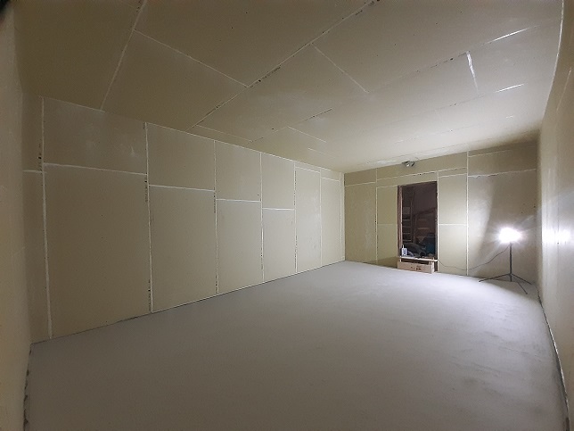

Chose promise, chose due :wink: .... quelques photos prises tout à l'heure
La dernière couche en BA18 n'a pas été une mince affaire...elles pèsent un âne mort !
A plusieurs reprises, je me suis même demandé si le lève plaque tiendrait le coup :o
1700 vis placo de 70mm à elle toute seule.
Les joints des arêtes & du sol côté écran et fond de salle + le pourtour de la porte ont été fait avec de la Green Glue Sealant.
Pour tous les autres, j'ai simplement mis du mastic PU (2,99€ la cartouche chez Action).
Mon choix s'est porté sur ce mastic car il a l'avantage de garder une bonne élasticité et de ne pas avoir de retrait au séchage contrairement au silicone.
Je n'y suis pas allé de main morte...j'ai bien tartiné komifo :ane:
Un grand coup de ménage et une bonne couche de peinture au sol plus tard la salle n'a jamais été aussi clean :love:
Entrée salle
Fond salle
La marche en bois sur cette photo est juste là pour éviter de marcher sur le "Y" de dérivation qu'on aperçois et qui dépasse d'un bon 20cm du mur (arrivée d'air frais)
Sortie de l'air vicié 2x Ø125mm au-dessus de la porte d'entrée
Arrivé d' air frais 2x Ø125mm sous la porte d'entrée
