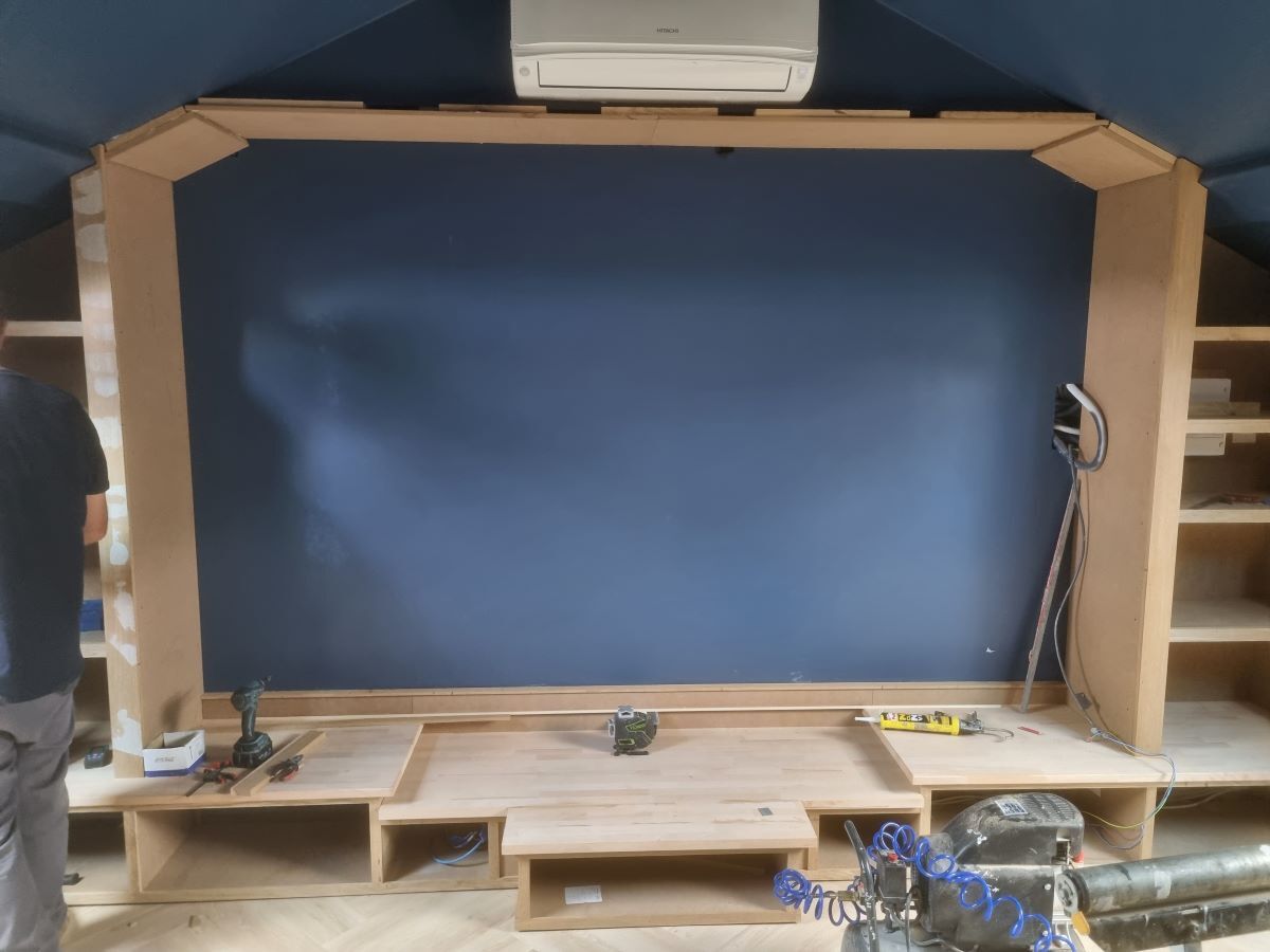

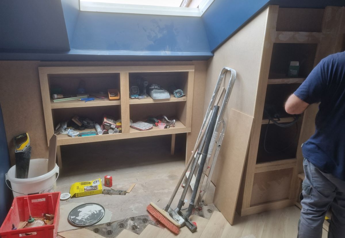

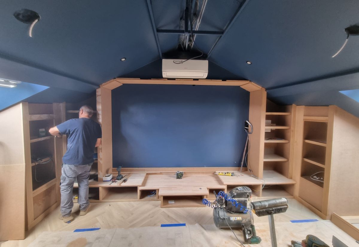

Ici en photo ( avec mon père entrain de bosser ) la réalisation de la partie ameublement. Mise en place des baguettes de finition, etc...Avant mise en peinture comme les murs. Au centre, sera place soit un ALR CLR 100/110/120 pouces. Le petit renfoncement a droite est Gauche de la piece sera deux alcoves de lectures avec coussin et matelas électrique.
Reste encore pas mal de taf sur le meuble bas pour y inclure le projo UST. La pièce est aussi câblé si fond de salle un jour ( distance 3m50 de l'ecran ).
