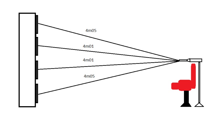

Ca réagit pas mal ici.
Merci à vous tous de participer à la compréhension de mon système.
J'avais posté ce schéma mais je ne sais plus à quelle page :
On voit sur ce shéma que le micro positionné à hauteur d'oreille (les miennes) arrive exactement au milieu des caissons.
Donc, les HP du milieu du caisson droit et du caisson gauche sont à la même distance du micro.
Les HP du haut et du bas des deux caissons se trouvent 4 cm plus loin du micro.
Comment corriger ce léger retard et avec quelle appareil ? Un DCX2496 ?
Quel délai appliquer et comment le faire, j'ai cet appareil depuis un petit bout de temps mais je ne sais pas encore m'en servir.
Il me suffit de modifier mes branchements de HP pour coupler les 4 HP du milieu ensemble et les 4 autres de l'autre côté.
Je ne comprends pas pourquoi tu me demandes Cédric de mesurer la distance entre les HP les plus éloignés.
