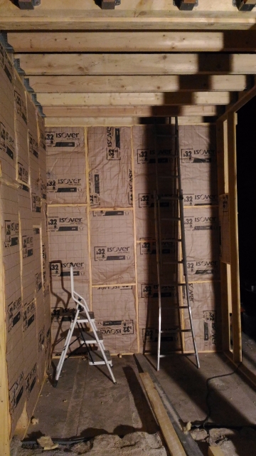

Quelque chose m’interpelle sur les photos. Ne vas tu pas poser d'écran sous toiture avant de mettre l'isolation Isover? :wtf:

DTSman a écrit:Quelque chose m’interpelle sur les photos. Ne vas tu pas poser d'écran sous toiture avant de mettre l'isolation Isover? :wtf:
J'ai acheté cette vieille maison sans écran sous toiture !
J'ai conçu l’ossature de la salle HC SANS aucun contact avec la charpente... Le Jour où je refais la toiture, ça ne posera aucun souci
Même la partie inclinée à l'avant, ne touche pas la toiture, il y a 20 CM d'air entre les deux :)

Donc ce jour, petite avancée entre la livraison (Il manque 2 blocs portes :evil: ) et un RDV perso
On a avancé les casiers avec mise en place de la laine de verre en 100mm dans les casiers formés avec les planches de 10cm
Bonne soirée et bonne nuit
