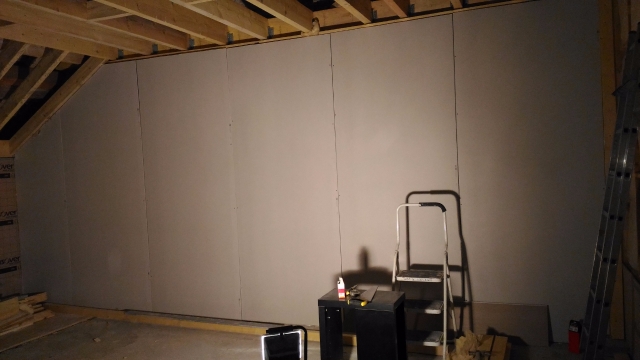

Bonsoir tout le monde,
Voici les avancées du jour :
Petit échauffement, on a commencé à monter le placo qui est dans la salle à manger en haut (on est parti sur 10 feuilles par jour) par la trémie pour accéder à l'étage !
C'est sport
Puis pose de 9 feuilles sur les côtés de la salle (Bien sûr ma visseuse avait rendu l'âme il y a quelques temps, j'avais acheté une visseuse à choque qui n'est pas fait pour les vis à placo, donc achat d'une visseuse ce soir
Pas de souci, il manque énormément de vis sur les plaques ^^
Et ce soir avant les courses (visseuse + enduit à bande + bande souple)
On a continué l'arrière de la salle ^^
Sur cette première photo, voici l'arrière de la salle brute, je ne voulais pas mettre une porte autre que sapin pour accéder à la salle depuis la zone vie. Donc celle ci sera déplacée de 15cm vers la gauche et on va monter une nouvelle cloison pour y loger une porte acoustique (cf la seconde photo) :
Merci et bonne soirée

Bonsoir,
Petite avancée ce jour, mais le travail était méticuleux et un peu physique...
Physique, car on continue à monter le placo en haut (10 feuilles par jours)
Méticuleux, car ce matin, on a démonté la porte donnant accès à la zone vie :
Pour rappel :
Donc ce matin, démontage de cette porte, elle sera remplacée par une poussant droite et décalée de 20cm sur la gauche environ, histoire de gagner de la place pour les surround gauche
Il fallait démonter tout ça sans détruire et âbimer l'existant
Cette après midi, on a continué notre mur arrière en montant la porte phonique
Donc 2 portes seront en enfilade à 15cm l'une de l'autre
(Problème de livraison pour la porte côté zone vie : ça me fout les boules... ça va nous faire perdre du temps !)
Sur cette 1ière photo, je vous montrer les joints : et elle fait son poids !!
Je dirais plus lourde qu'une feuille de placo en 3m
La voilà installée (désolé pour la photo, c'est la bor_del, la LV sert juste à rendre 'étanche la zone vie' ; il refait frais...)
Sur les planches verticales, ils manquent les entretoises, l'isolation thermique, et les niches pour les surround back et 2 plaques d'OSB en quinconce
Le mur arrière sera traitée de cette façon : mi réfléchissant, mi absorbant
Bonne soirée
