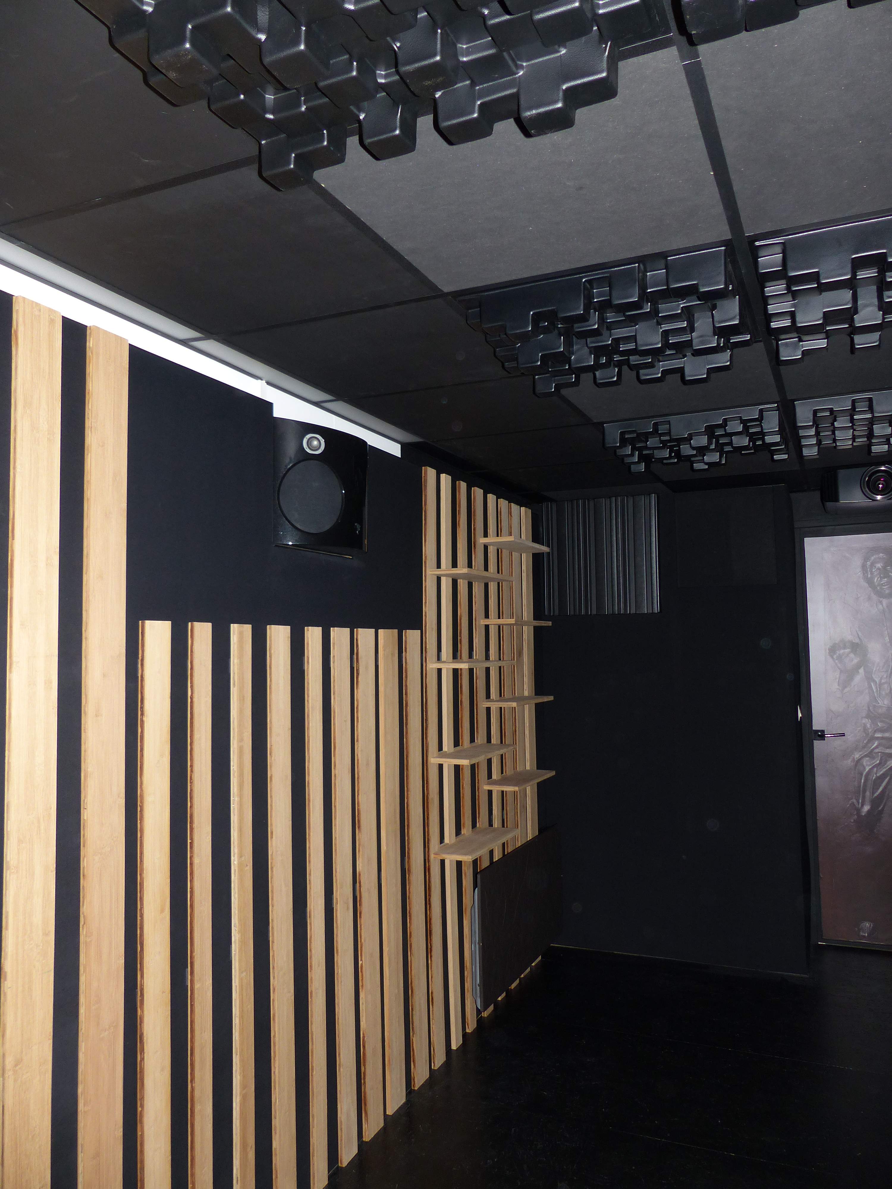

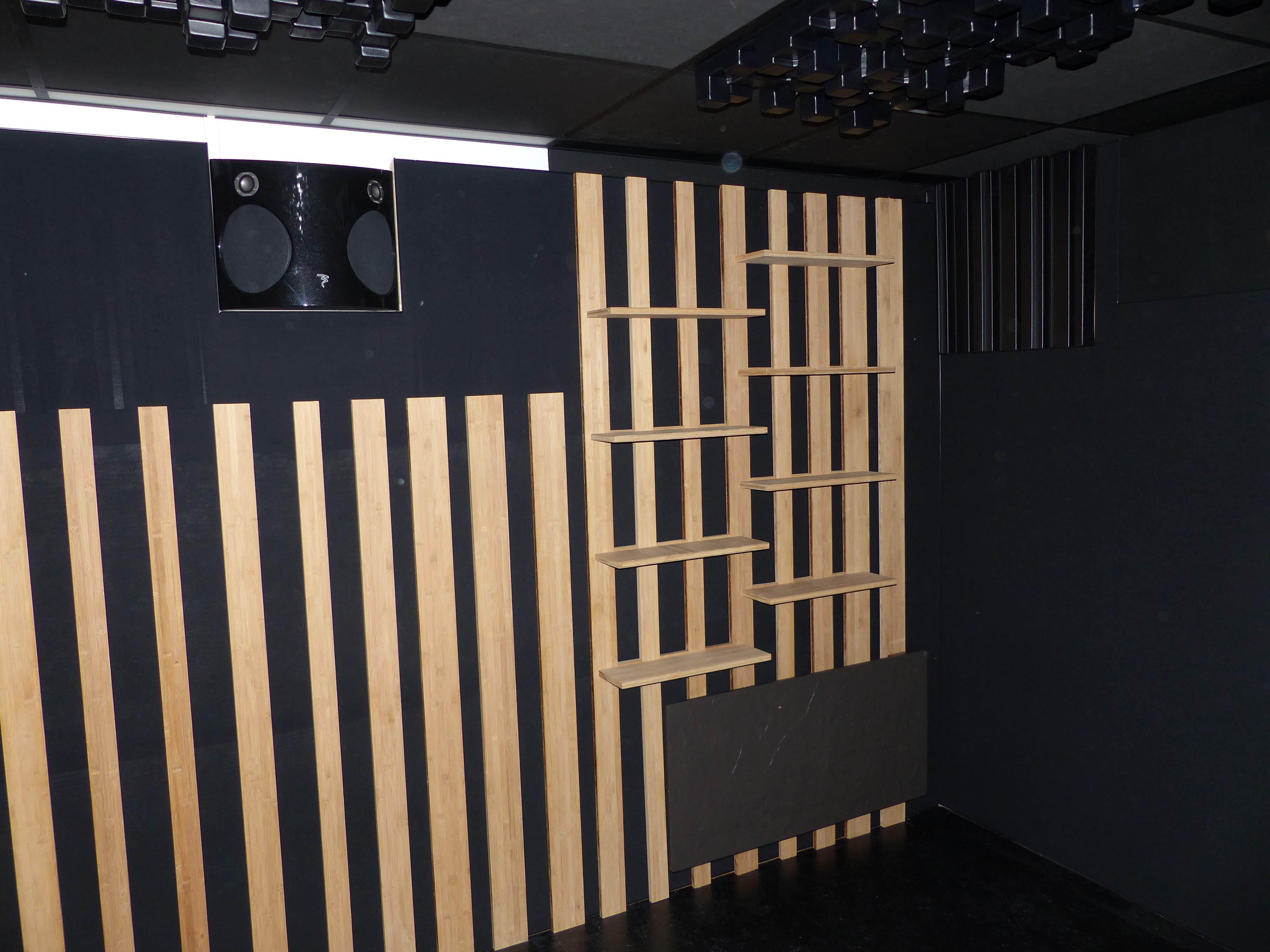

En voyant tes photos sans le tissu sur le mur, on voit bien que les baguettes SWALL + tissu apportent une finition parfaite

Bon, le plafond, les murs latéraux et arrière sont finis ! Je vais enfin pouvoir m'attaquer à la scène frontale.
Les nouveautés : Un radiateur électrique (Valderoma AN2000T) en complément du radiateur classique qui s'avérait trop court (la pièce est la plus au nord de la maison et peu isolée puisqu'ouverte sur les combles) et les panneaux de Schroeder à l'arrière et autour des enceintes latérales (derrière le tissus, ce qui explique la nouvelle découpe des lames de bois) + comme je l'ai déjà indiqué redistribution des panneaux au plafond et ajout de panneaux de bois sous les dalles de plafond en périphérie.
Les corrections : recollage + vissage d'éléments qui s'étaient décollés.

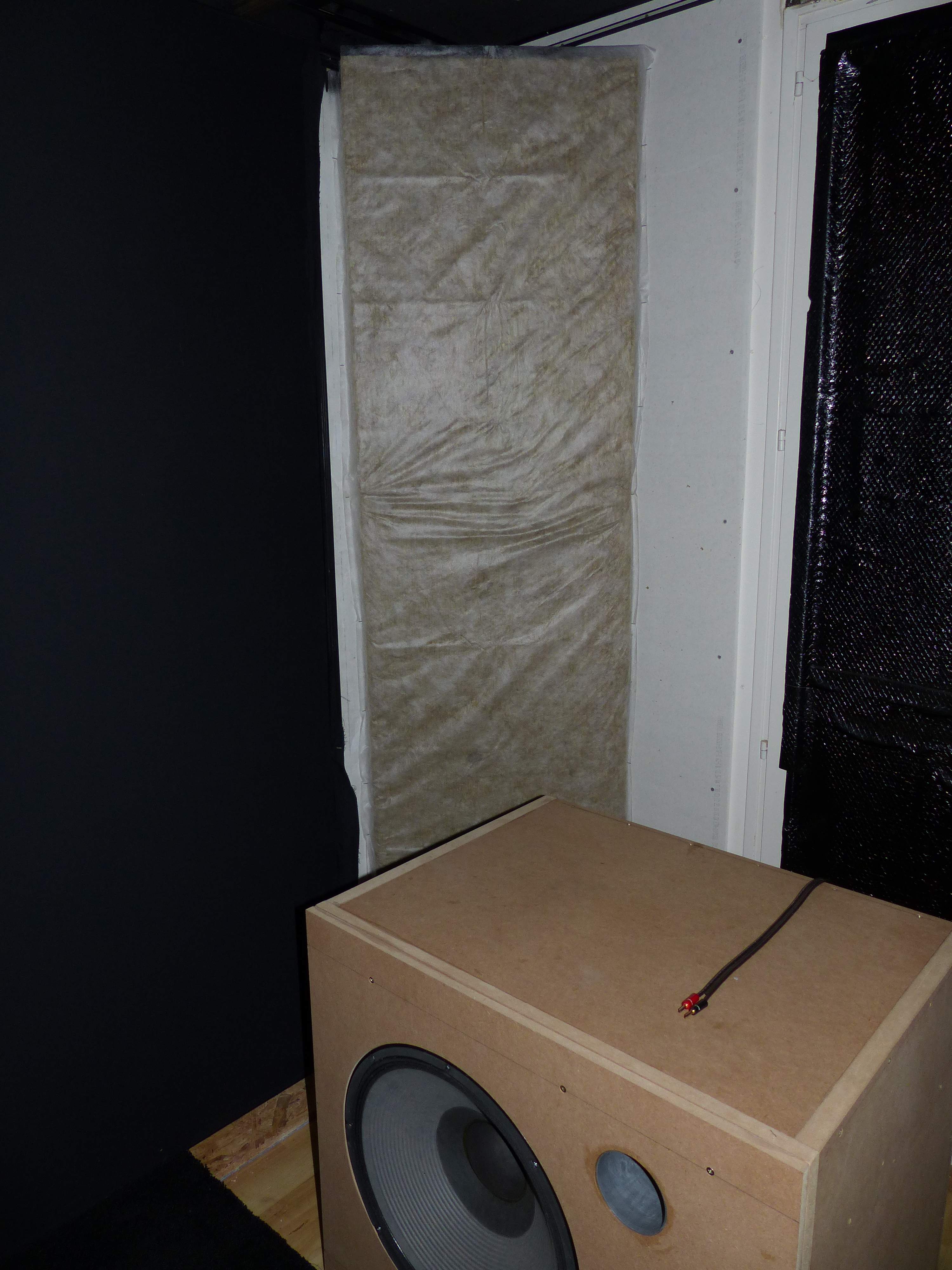

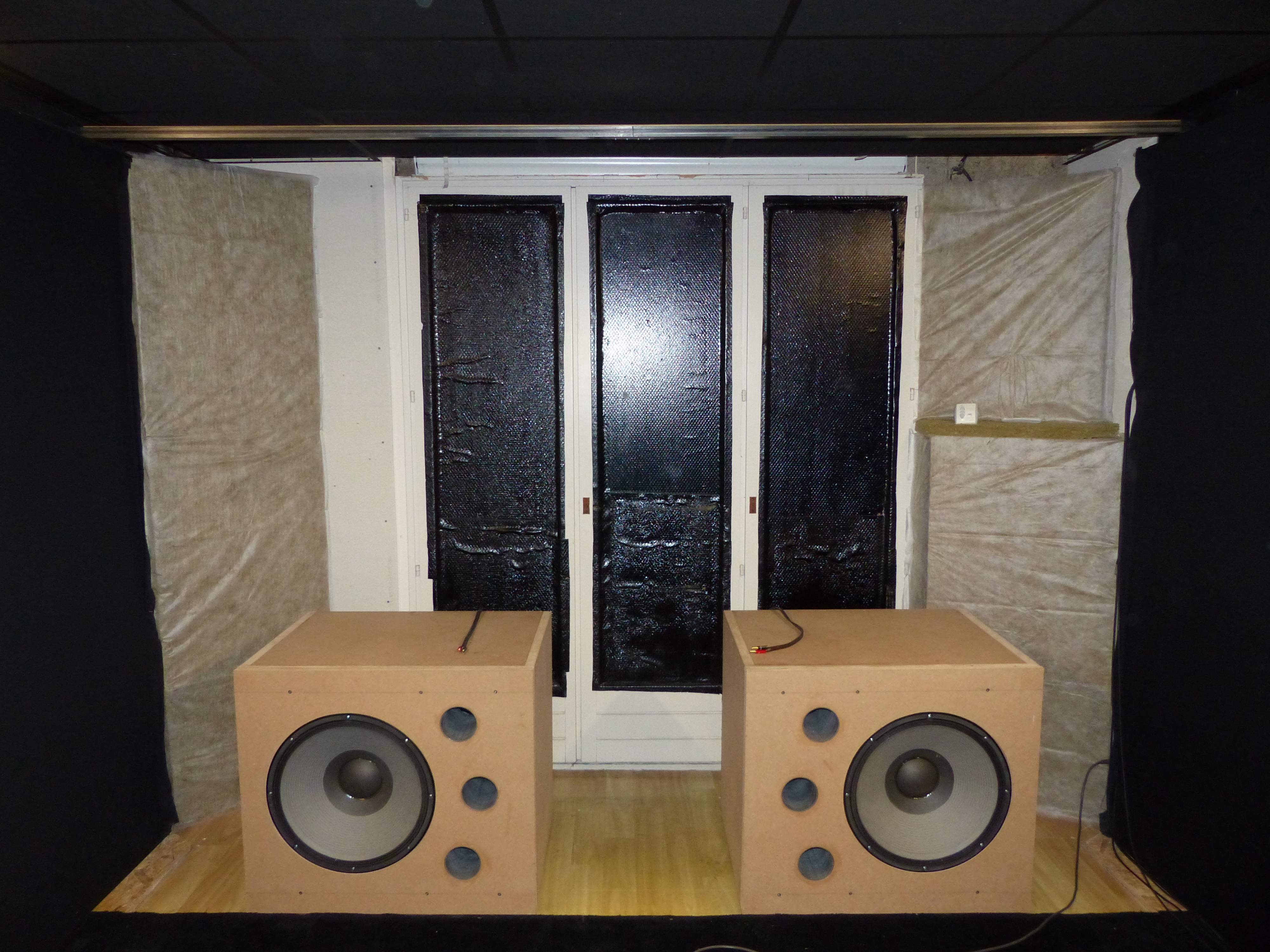

Donc, les débuts de la scène avant, après avoir tout enlevé et fait un peu de ménage, on repositionne les caissons et on monte des Corner-Traps. 2 heures pour les 2 Corners-Traps ! Des panneaux de LdR (2 épaisseurs de 40mm) pour couper l'angle retenus par de la toile d'hivernage simplement agrafée directement dans les panneaux de Fermacell. Aucune structure, hyper rapide et pas de raison que ce soit moins efficace qu'avec.

2 petites remarques Sylex :
1/ N'as tu pas pensé à peindre en noir les lattes (ou même en gris foncé pour reprendre la couleur des enceintes arrière) ?
2/ Est-ce que le film plastique qui couvrent tes corner trapp avant ne risque pas d'en atténuer l'effet?

ça f'sait longtemps ! Non, rien lâché. Oui, ça correspond à une étude complémentaire, faite par un autre acousticien puisque le 1er m'a lâchement abandonné.
Suite à des mesures in situ et étude assez complète, sans pour autant me proposer des modifications lourdes (puisque le résultat était déjà pas mal).
Suite à certaines erreurs (mauvais bricoleur je suis) ou omissions (faute de temps ou de budget), je devais de toute façon reprendre certaines choses qui n'avaient pas résisté au temps (la colle c'est bien mais ça dure moins que les vis [qui n'empêchent pas la colle]
). Bref, ce n'est pas une nouvelle salle ; c'est juste une version 2.

Les lattes n'étant pas dans le champs de vision lorsque l'on est assis, en restant dans leur couleur naturelle, elles sont plutôt bienvenues pour la décoration. Sinon, ma salle ne serait qu'un "grand trou noir" plutôt dérangeant.Dawid a écrit:1/ N'as tu pas pensé à peindre en noir les lattes (ou même en gris foncé pour reprendre la couleur des enceintes arrière) ?
Ce tissu (qui n'a rien de plastique), un "voile d'hivernage", est extrêmement léger et transparent acoustiquement. Il est utilisé par pas mal de monde ici. Non ?Dawid a écrit:2/ Est-ce que le film plastique qui couvrent tes corner trapp avant ne risque pas d'en atténuer l'effet?

Au temps pour moi, sur la photo il me semblait que c'était un film plastique
- Dawid
- Messages: 17543
- Inscription Forum: 07 Sep 2000 2:00
- Localisation: Bordeaux
C'est vrai qu'avec le flash ça brille. Alors que ce n'est vraiment pas l'aspect que ça donne en live.

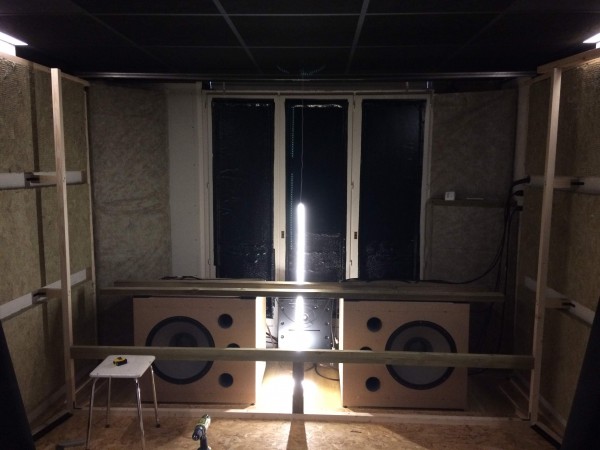

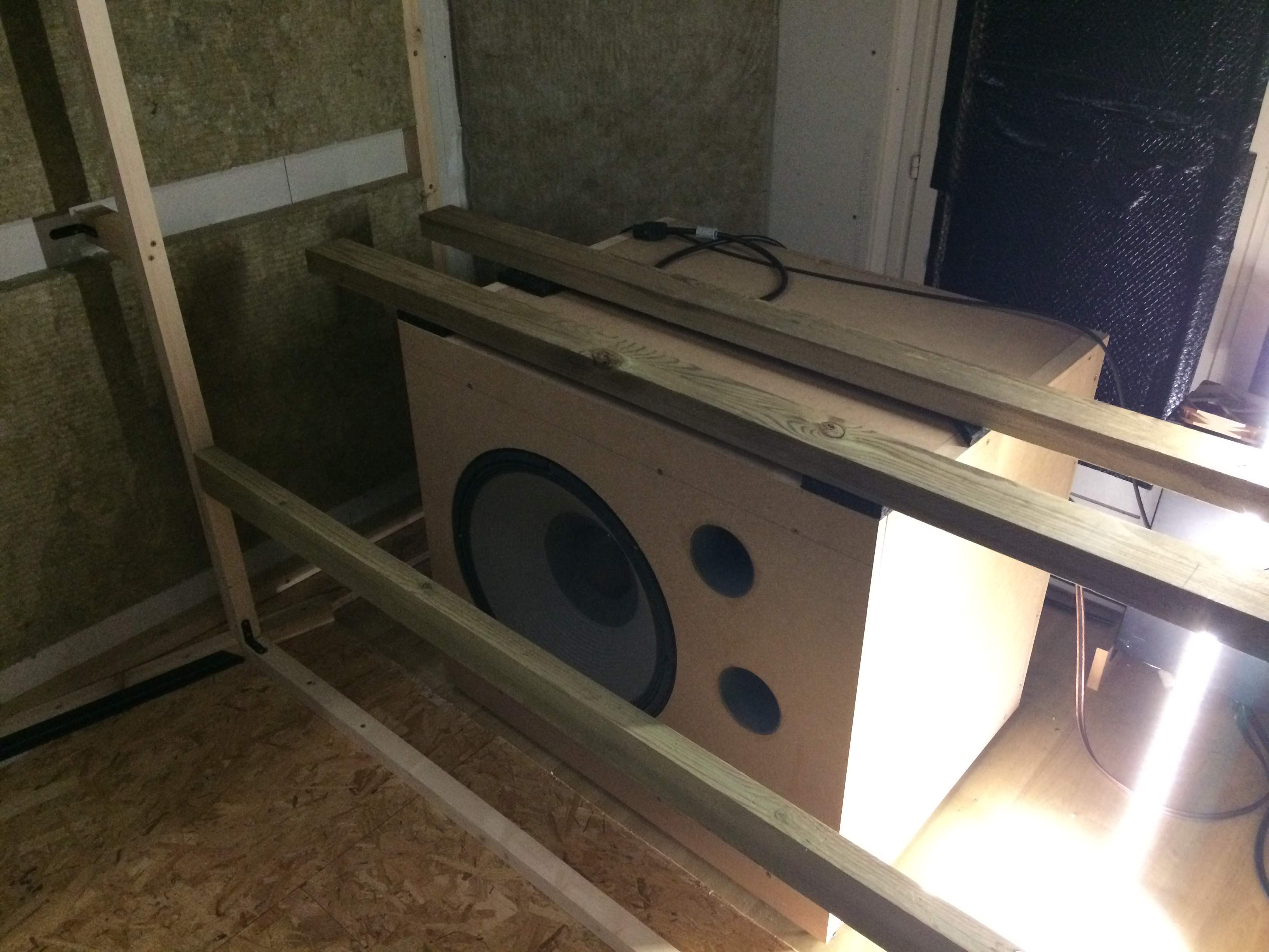

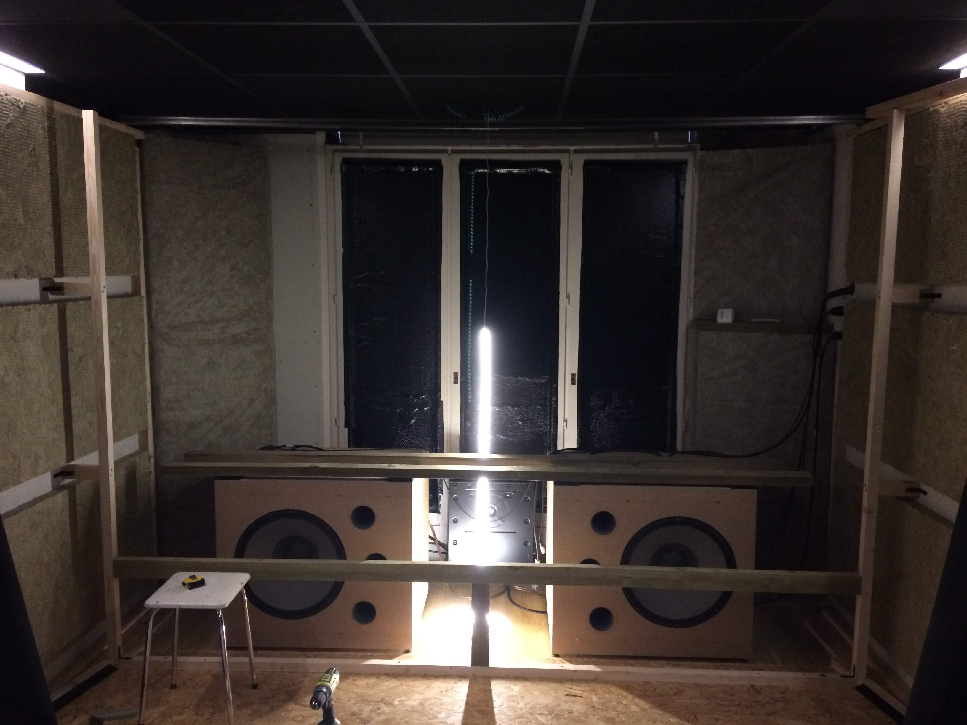

Salut,
Merci de t'intéresser à ma salle.
La structure (assez réduite) est montée. Il reste à pendre la LdV. Je mets une photo demain, promis.
SYLEX - Membre HCFR Contributeur
- Messages: 25706
- Inscription Forum: 11 Oct 2002 13:47
- Localisation: Angers
Super
Hâte de voir l évolution !
- romain_2305
- Messages: 261
- Inscription Forum: 22 Juil 2009 14:35
Aller, 2 photos rapides prises ce midi : Le cadre sur lequel sera posé l'écran. De chaque côté à revenir vers l'écran et les enceintes il y aura de la LdV. Et à l'arrière des enceintes, il y aura un "mur" de LdV qui sera juste pendue à la barre que l'on aperçoit en haut.Les enceintes seront posées sur les madriers eux-mêmes posés sur les caissons via des patins pour le découplages.
