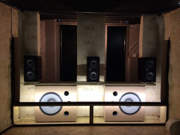

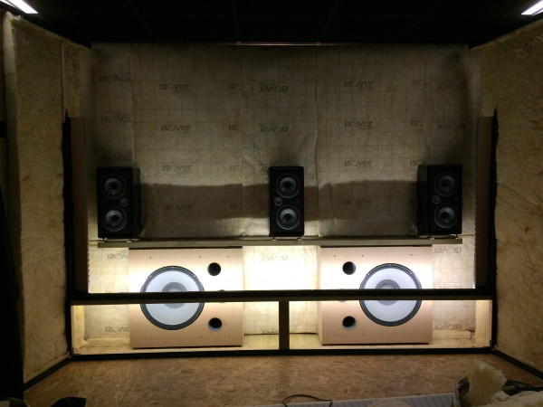

Bonjour SYLEX, tes enceintes sont positionnées plus basse qu'avant ou à la même hauteur ?
Salle dédiée Hifi/HC
JIM
Modérateur Installations
Messages: 7166
Localisation: Toulouse
Message » 26 Mar 2019 9:09
Bonjour JIM, :D
SYLEX a écrit:Sensiblement plus bas (environ 25 cm). L'écran est abaissé lui aussi bien sûr. :wink:
Pour ceux qui suivent depuis le début, mon 1er acousticien m'avait fait placer les enceintes au dessus de l'écran. Ce qui ne m'avait pas convenu. J'avais donc de moi-même ramené les enceintes au milieu de l'écran (en changeant la toile pour une transonore). Mais je ne m'étais pas préoccupé d'une chose : elles se retrouvaient juste à mi-hauteur de la pièce, ce qui n'est jamais bon. :-?

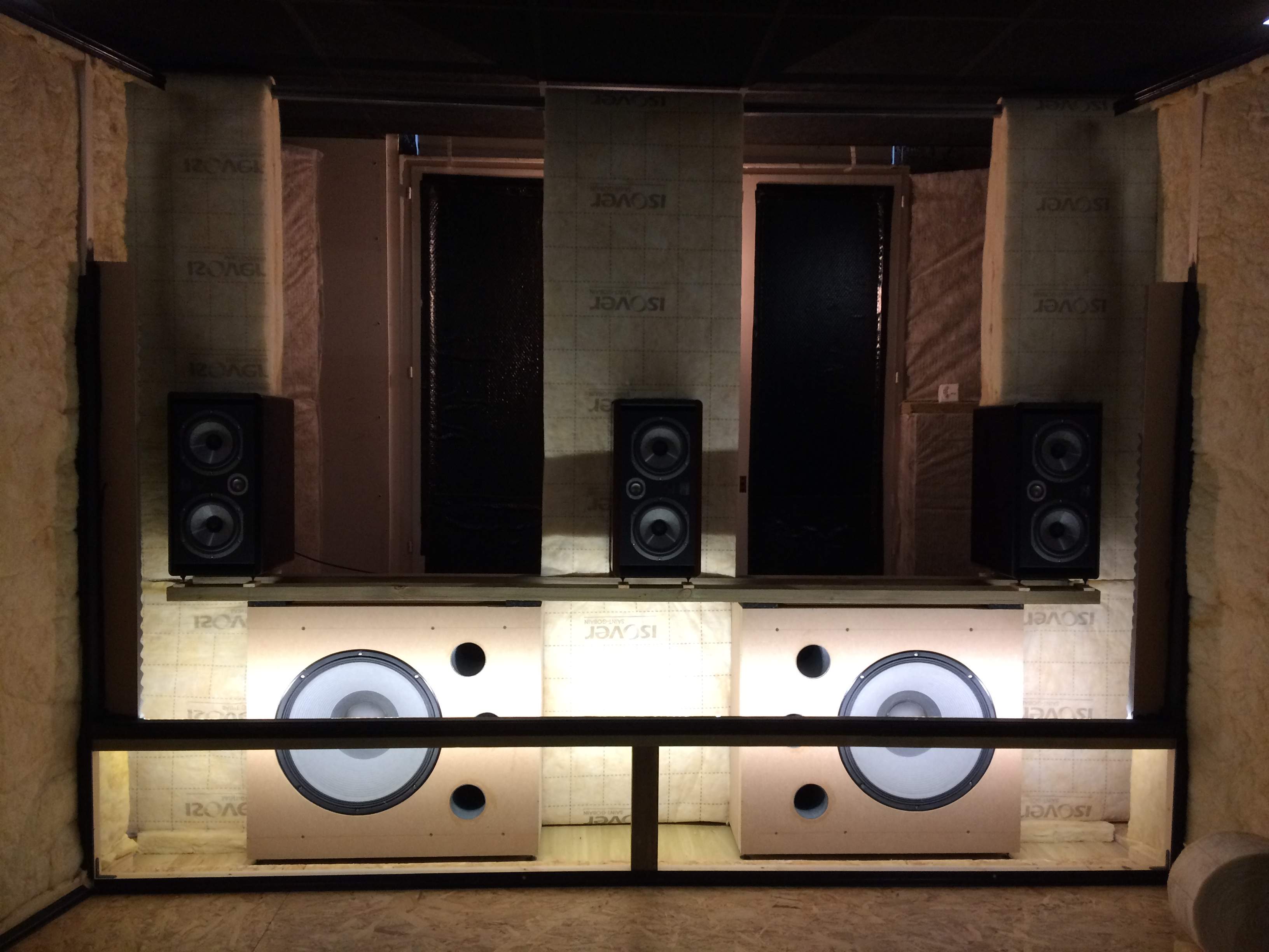

Message » 26 Mar 2019 10:23
"Mur" fermé :

L'essai se rapproche!!
l'avantage dans cette solution c'est que tu peux modifier l'emplacement des caissons pour les écarter du centre si besoin !
romain_2305
Messages: 261
Inscription Forum: 22 Juil 2009 14:35
Message » 26 Mar 2019 12:10
En fait c'est ce que j'ai fait par rapport à la précédente implantation. Et c'est en bonne partie ce qui a motivé ce choix de montage. Les caissons sont pile/poil là où ils doivent être (1/4 de la largeur).

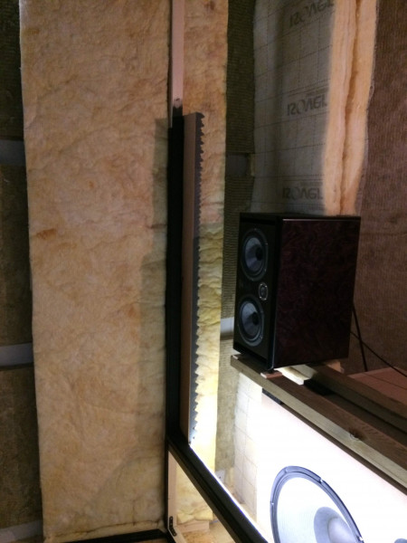

Message » 26 Mar 2019 14:45
Curieux d'avoir ton ressenti, n'as tu pas peur de perdre avec les L et R si proche du mur et de ta mousse :wtf:
Ne faudrait-il pas les pincer un peu ?
Caribbean's Space 62
fanvw
Messages: 10792
Localisation: Haut de France
Message » 26 Mar 2019 14:56
SYLEX a écrit:En fait c'est ce que j'ai fait par rapport à la précédente implantation. Et c'est en bonne partie ce qui a motivé ce choix de montage. Les caissons sont pile/poil là où ils doivent être (1/4 de la largeur).
C'est le montage qui permet de ne pas exciter les modes de rang 1 et 2 sur la largeur.
Après, un montage légèrement asymétrique ne serait pas forcément mauvais, montage que je n'ai pas essayé et qui est conseillé dans les cinémas. Tout dépend le comportement de la pièce.
Par asymétrique, je veux dire que le deuxième caisson pourrait être décalé sur un autre mode.
JIM
Messages: 7166
Message » 26 Mar 2019 14:58
Hello fanw,
même aussi proche des murs, elles ne présentent pas un angle assez ouvert pour être dans les normes ; c'est un compromis. La mousse et le reste du traitement ont été étudiés en fonction de cela.
SYLEX
Membre HCFR Contributeur
Messages: 25706
Localisation: Angers
Message » 26 Mar 2019 15:12
Le positionnement des enceintes bougera peut-être un peu. Les pincer est tout à fait possible. On va commencer les écoutes et les mesures et affiner tout cela. ;)

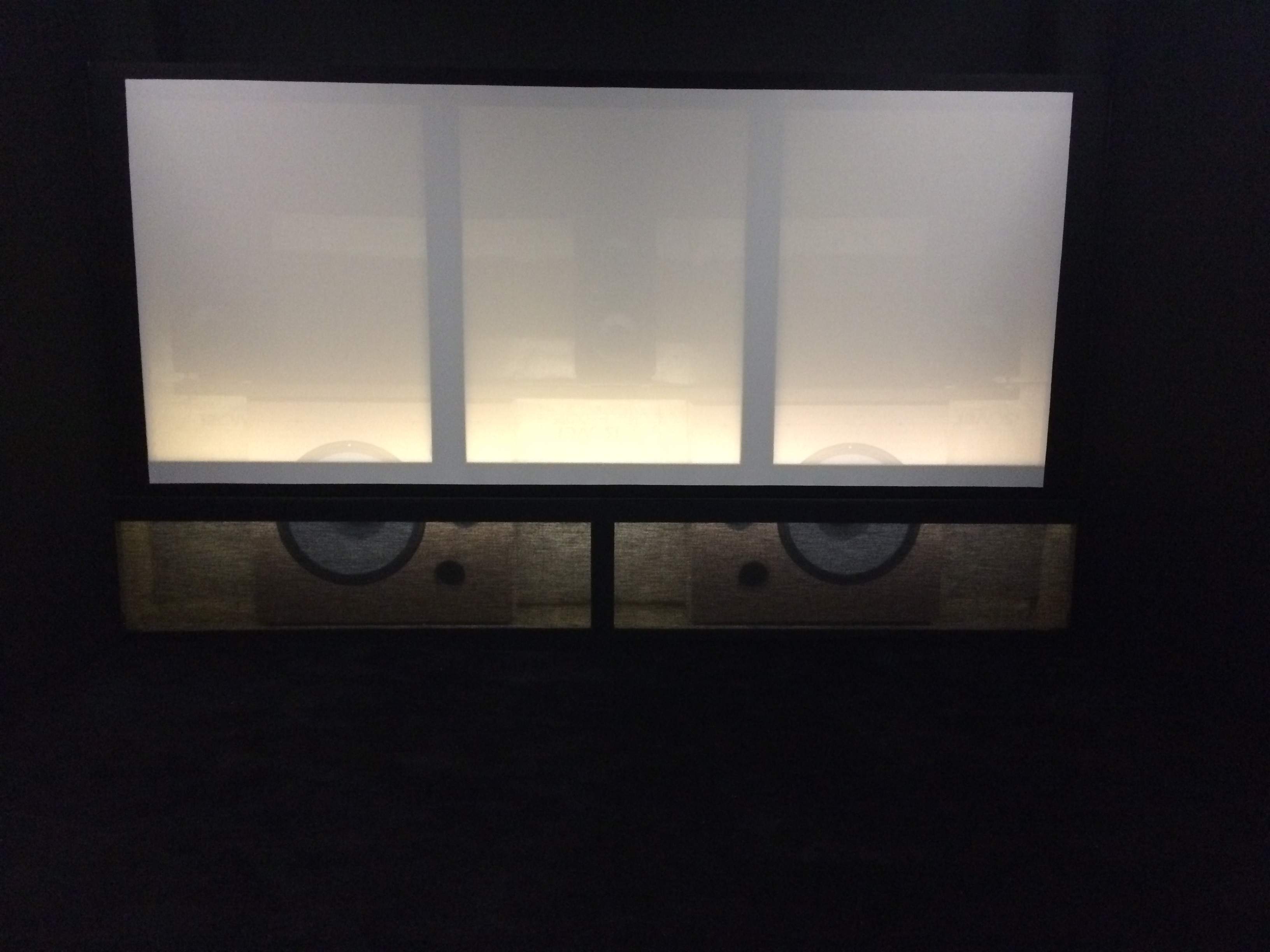

Message » 09 Avr 2019 10:52
Une fois terminée, avec l'éclairage, ça donne ça :
Sans éclairage, ça donne un rectangle blanc. :lol:
Je voulais rajouter de l'éclairage (pas trop puissant non plus) à l'avant et je n'avais pas beaucoup de possibilité pour le fixer (vu qu'il n'y a pas vraiment de structure). Je trouve ça sympa le fait que ça dévoile une partie "du matos" quand c'est éclairé et que tout disparaisse une fois éteint. Mais on n'est pas obligé d'aimer...

Message » 09 Avr 2019 16:12
j'aime beaucoup!!!
possédant un écran fixe je serais content si je pouvais dévoiler une partie de l'artillerie de la sorte!!
tu as fait des petits tests pour voir?
romain_2305
Messages: 261
Message » 09 Avr 2019 16:17
J'ai fait quelques tests, oui. Surtout pour vérifier que tous les éléments encaissent la pression, que rien (ou presque) ne vibre. Pour l'instant, je peux juste dire que même sans avoir re réglé le Dirac, rien ne me choque. Je retrouve ce que je connais et qui marche pas mal. Est-ce que ça marche mieux ? Je ne peux pas le dire encore.
