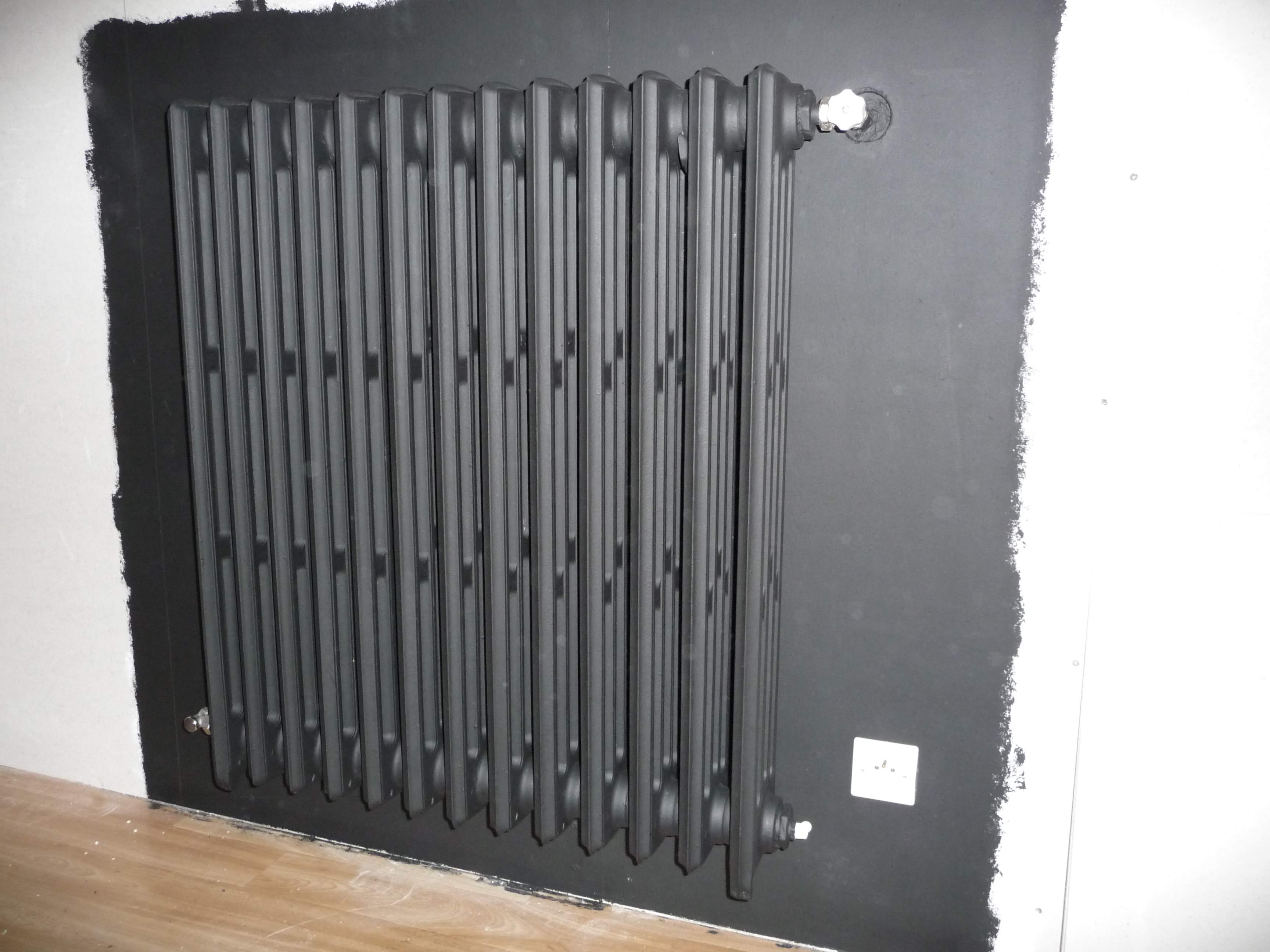

Y'a aussi les bricoles qui prennent pas mal de temps.

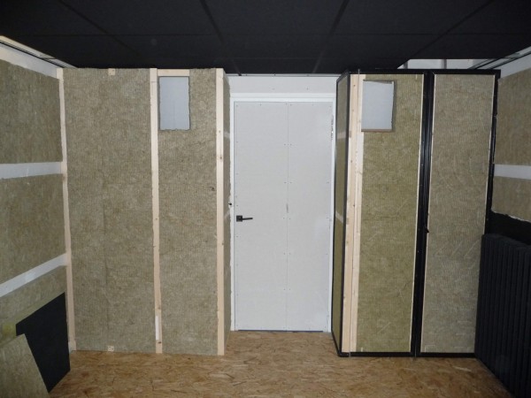

On attaque les Corner-Trap.
Le plancher en OSB sur sous-couche acoustique ne prend même pas une demi-journée à poser.

Pour la diffusion, à l'arrière, on place des lattes de bois de largeurs variables avec des espacements variables (la séquence a respecter est précise).
Ces lattes permettent une diffusion (comme un panneau de Schroeder) sur une large zone tout en conservant l'absorption de la LdR.
On peint l'OSB en noir à l'arrière. On pose une moquette noire à l'avant.
