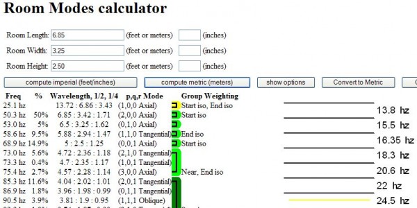

Message » 03 Juin 2013 10:26
Le calcul des Room Modes n'est pas trop défavorable :
Calculé ici : http://www.bobgolds.com/Mode/RoomModes.htm
Le postionnement du 1er :
Calculé ici : http://www.hunecke.de/en/calculators/ro ... modes.html
On le sait les basses fréquences ne sont pas arrêtées par un petit placo. Mes calculs étaient donc faux : il faut tenir compte de la taille totale de la pièce, hors doublage en placo dans mon cas. Et là, malheureusement, la largeur se rapproche beaucoup trop de la moitié de la longueur. Et les multiples, on le sait aussi, en matière de Room Modes, c'est pas bon :
