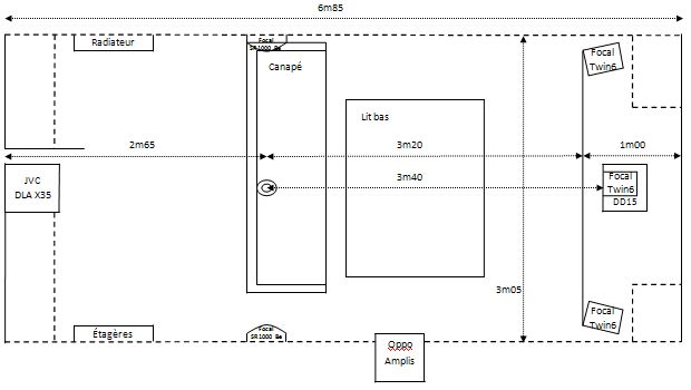

Le schéma d'implantation global, après étude acoustique :
Schéma de la Salle Home Cinéma.jpg (29.13 Kio) Vu 14782 fois
Les parties pointillées représentent la laine de roche.

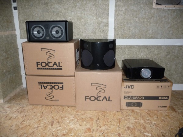

12-2013 : Réception du matériel.

N'hésitez-pas à décortiquer, critiquer mes petits schémas, mes différents choix (monitoring, distances, angles, etc.). :wink:

Bien que le choix du matériel et le choix de ne pas avoir de préampli soient atypiques, le fait de pouvoir disposer d'une salle dédiée reste LA solution presque idéale pour profiter de bons moments.
Peux-tu nous éclairer sur quelques points:
Le lit bas restera dans la pièce?
Le canapé est-il décalé de façon calculée?
La distance entre l'écran et le mur arrière(baie vitrée si j'ai bien compris) parait importante, surtout les 65cm?
Ne peux-tu pas "sortir" les enceintes G+D en dehors de l'écran afin de profiter au mieux du tweeter be dans une écoute stéréo?
Y aura-t-il un traitement de correction active pour compenser le masque de l'écran sur la centrale et redresser les quelques défauts qui persisteront après traitement passif?
Dans cette configuration, sans préampli, sans enceintes latérales dipôles, en HC, ne crains-tu pas de "trou" sonore entre la façade et les effets arrières?
La niche avec le matériel pourrait-elle être décalée pour ne pas être perturbé par les diodes des appareils?
Déjà beaucoup de questions! Mais je pense que tu as raison de faire faire l'étude acoustique par des pros.
Je pense aussi que plusieurs des réponses seront données par cette étude.
Bon courage!
