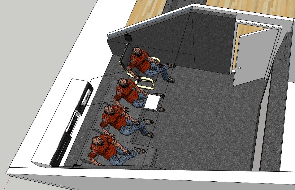

Modélisation 3D de la cible:
> Choix d'une approche agile (itérative & incrémentale), en améliorant et ajoutant des éléments jusqu'au niveau qui sera jugé satisfaisant

Futur traitement passif (audio) de la salle
Quelques idées/questions, j'attends vos avis/suggestions:
. La salle fait 4m57 de long sur 3m73 de large
. j'envisage d'utiliser 30cm de profondeur sur le mur avant pour réaliser un "mur absorbant" contenant les enceintes de la scène avant + le sub + l'écran transonore > structure en bois remplie de laine de roche et recouverte de tissu accoustique noir tendu?
. pour les murs latéraux j'imagine pouvoir également utiliser environ 10cm de profondeur pour également recouvrir les murs actuels par un "traitement" > des suggestions? Faire également des structures en bois remplies de laine de roche, mais sur "seulement" 10cm de profondeur?
. pour le plafond > un tissu noir tendu devrait suffire (la surface est actuellement en bois)
. pour le sol > une moquette sombre un peu épaisse ? En dessous c'est du parquet stratifié
. Guide d'onde > utile ou pas? Comment ça fonctionne? Comment ça se calcule?
. Bass trap > en plus du mur avant absorbant? Dans chaque coin/angle? Comment les dimensionner?
Merci d'avance

Ok pour le mur avant, ça me semble logique et bien
Pour les murs latéraux, je mettrai plutôt : peinture noire ou très foncée sur les murs + 2 ou 3 gros absorbeurs amovibles (genre un cadre en bois de 5 à 10 cm d'épais, rempli de LDR et recouvert de tissu noir) sur chaque côté. Ce sera plus simple quand tu partiras et déjà très efficace.
Pas de guides d'ondes. Sauf à faire une salle complète et définitive, c'est du travail et du matos pour pas grand chose.
Pour le plafond le tissu tendu seul me semble un peu juste par contre. Il n'aura aucun effet acoustique, or le plafond en bois risque de poser autant de problème que ton parquet au sol. Donc le conseillerais plutôt un faux plafond en dalles de LDR (Rockfon et compagnie)
Pour les bass traps, tu peux voir pour des kits tout prêts de ce genre là : https://www.skumacoustics.com/fr/kits-acoustiques/13-basskutt.html
(mais je ne suis pas certains que ce soit nécessaire.... à juger peut-être quand tu auras fait tout le reste!)

josk1 a écrit:Ok pour le mur avant, ça me semble logique et bien
Top.
josk1 a écrit:Pour les murs latéraux, je mettrai plutôt : peinture noire ou très foncée sur les murs + 2 ou 3 gros absorbeurs amovibles (genre un cadre en bois de 5 à 10 cm d'épais, rempli de LDR et recouvert de tissu noir) sur chaque côté. Ce sera plus simple quand tu partiras et déjà très efficace.
Pas de peinture possible, donc tissu tendu a priori. Je note pour les absorbeurs amovibles. Tu aurais un lien vers un exemple?
josk1 a écrit:Pas de guides d'ondes. Sauf à faire une salle complète et définitive, c'est du travail et du matos pour pas grand chose.
Ok, ça simplifie
josk1 a écrit:Pour le plafond le tissu tendu seul me semble un peu juste par contre. Il n'aura aucun effet acoustique, or le plafond en bois risque de poser autant de problème que ton parquet au sol. Donc le conseillerais plutôt un faux plafond en dalles de LDR (Rockfon et compagnie)
A étudier donc...
josk1 a écrit:Pour les bass traps, tu peux voir pour des kits tout prêts de ce genre là : https://www.skumacoustics.com/fr/kits-acoustiques/13-basskutt.html
Il me semble sage en effet d'attendre un premier essai pour vérifier le rendu.

UPDATE - déménagement dans 1 mois 1/2
> le déménagement est planifié fin juin
> avec le confinement je pense avoir le temps de faire les travaux plus rapidement que prévu
> j'ai revu quelques éléments de mon projet:
1) je passe sur un VP à focale ultra courte qui sera disposé sur une estrade devant le mur avant (a priori Optoma UHZ65UST). Je cherche s'il serait possible de l'installer au plafond, mais visiblement il n'est pas prévu pour...
2) j'hésite sur l'épaisseur du mur absorbant avant : les enceintes LCR font 15.2 cm de profondeur, donc je pourrais faire dans les 20cm minimum, et je pourrai aller jusqu'à 40cm.
3) j'hésite également à construire des murs absorbants sur les côtés, ou privilégier des zones localisées absorbantes...

Attention pour garder une bonne distance entre les enceintes frontales et l'écran transonore, sinon tu auras un effet de peigne. C'est quoi une bonne distance ? Je ne sais pas, j’ai vu entre 10cm et 20cm.
