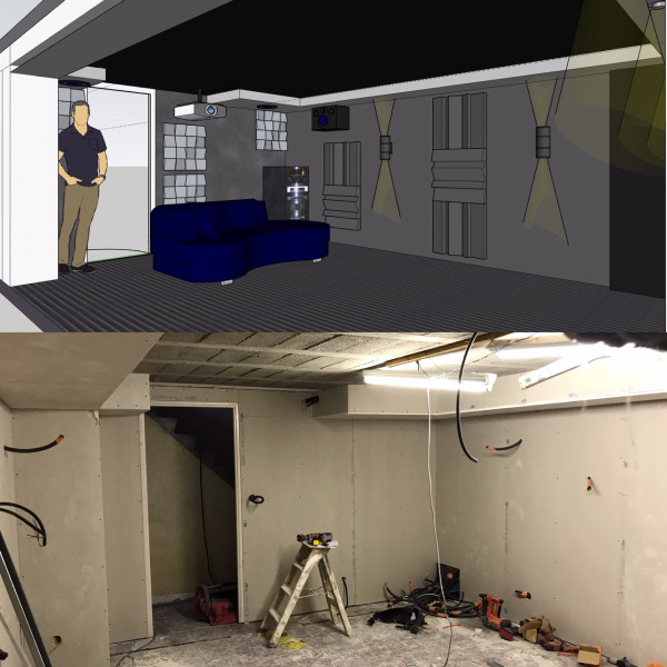

suite aux demandes en MP voici une présentation rapide de ma salle en photo .
j'ai commencé les travaux il y a environ 1 an 1/2 et il me reste je pense une à 2 semaines de travail pour tout terminer en terme de finitions mais la salle est utilisable depuis une petite année ! 8)
je suis parti de 0 pour créer la salle qui est au rdc et semi enterrée sur 2 murs .

l'ensemble "brut" est constitué de cloisons placo montées sur bande résilientes avec 4 peaux de BA 13 + green glue.
pour le traitement de base j'ai confectionné des bass trapp et des panneaux de 140 mm que j'ai fixé aux murs.

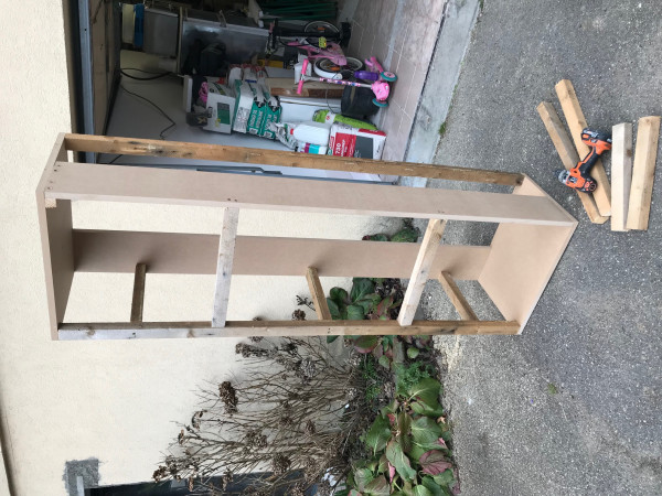

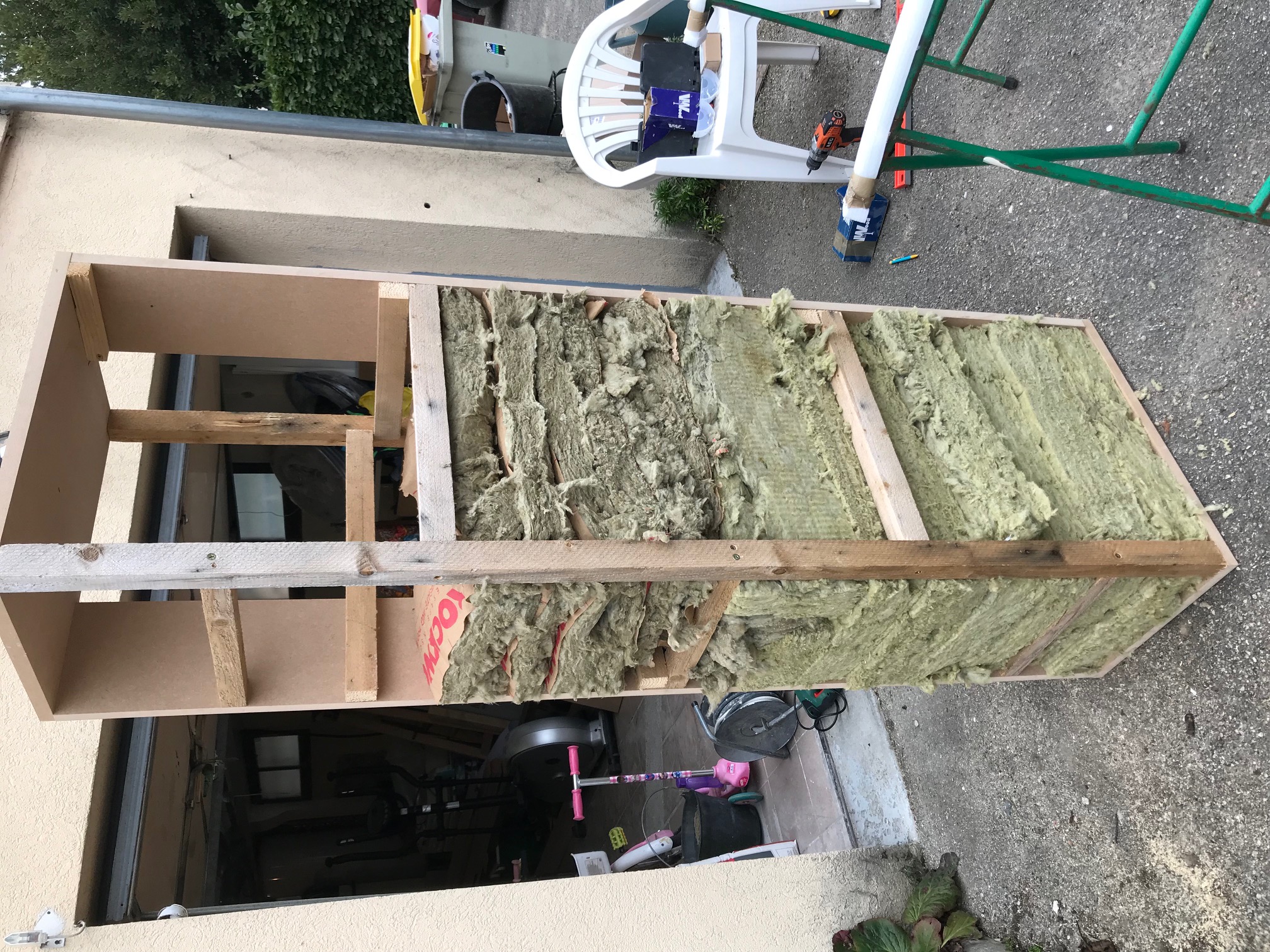

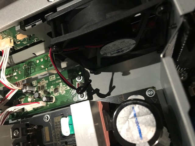

voici des photos pendant la construction des caissons et la modification des amplis

Intéressants tes caissons, c'est quoi comme DIY ?

Oui c'est du DIY à base de dayton UM18 en caisson clos.
j'ai un VZX 3.8 pour les caissons ( 2 en série par canal )

Sur la photo de l'ampli ouvert il m'avait bien semblait reconnaitre l'intérieur d'u Macmah 3.8 :wink:
Ça marche bien hein ? :P

Oui après de nombreux essais en passant par de la classe D et de la classe AB le VZX en classe H est vraiment un ampli à part!
J ai eu le 3.2 qui etait déjà énorme mais le 3.8 surpasse tous ce que j ai pu entendre et essayer ! Chez moi il drive quand meme 4 18 pouces en bas rendement et ne montre pas de signe de faiblesse ;-)
