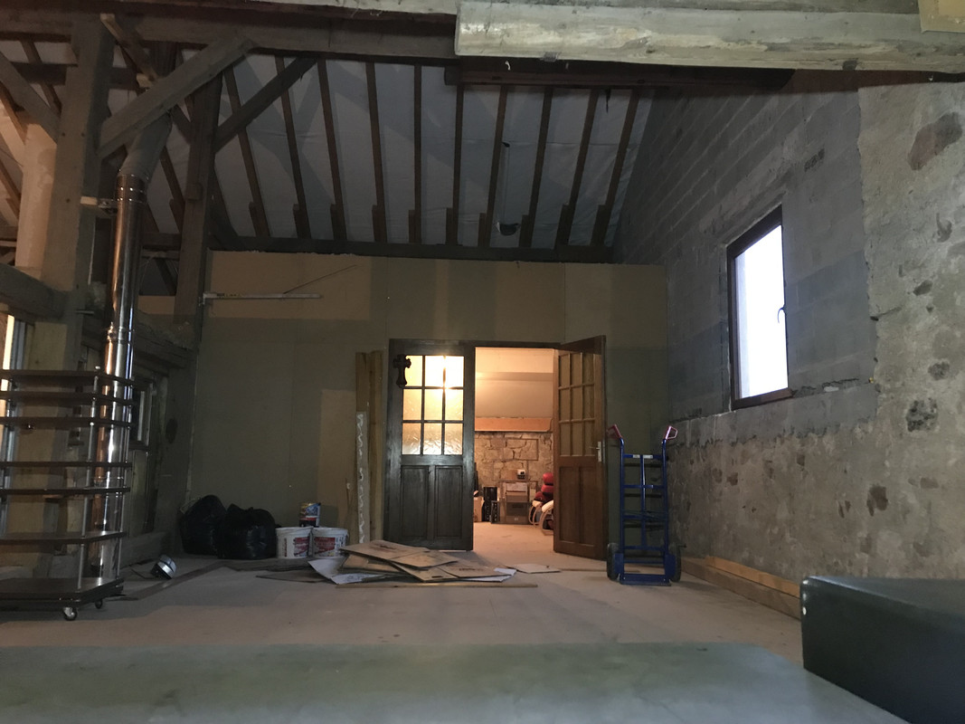

Depuis l'entrée : De la porte au mur en pierre 8m70, largeur brut utilisable du mur gauche à la poutre au sol à droite, 4m50 :

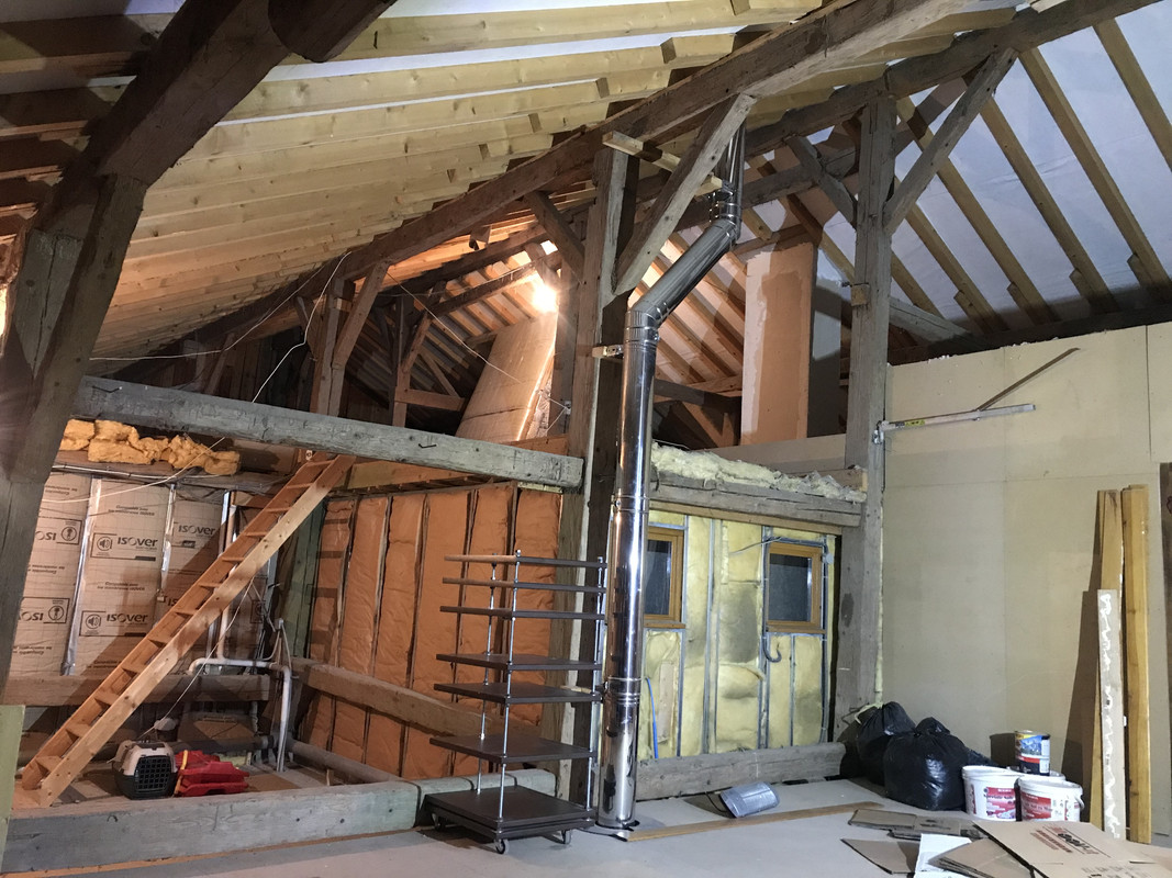

Partie arrière, 4.10m brut, la cheminée de la chaudière pellet (chaudière qui va tourner occasionnellement ) et les fenêtres des toilettes et salle de bain ne sont pas top placées, je ferai avec (se sont des secondes salle d'eau, pas très grave) le mur de la salle passera juste à coté du tuyau de la cheminé.
Le rack sera dans un local technique caché avec un volet électrique dans la partie où on y voit l'escalier bois :

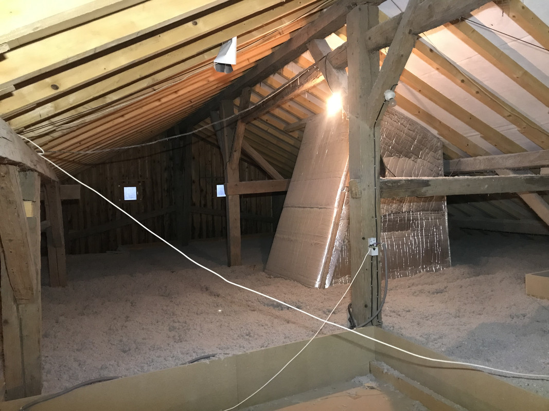

Juste pour la suite, dernier étage :
Et l'atelier en cour d'aménagement où va renaitre la salle HC :
