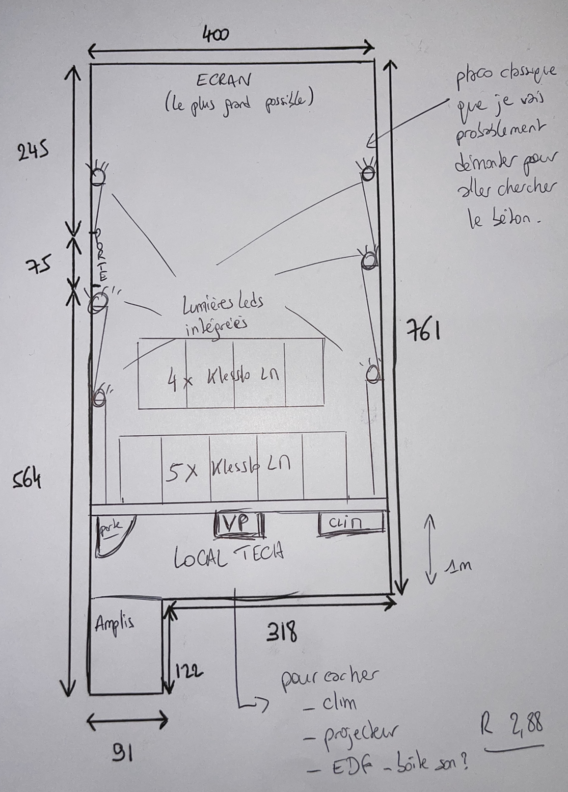

Message » 22 Fév 2021 13:09
Content de vous lire! :-)
Ci-joint un petit update de plan et quelques éléments pour échanger.
Je pense dans un premier temps mettre des fauteuils classiques cinéma. J'ai acheté 9 fauteuils Kleslo LM sur leboncoin. Ca donnerait une rangée de 5 et une rangée de 4 probablement. La question est : est ce que je les colle au fond ou est ce que je prévois là aussi de la distance entre la cloison du local technique et les fauteuils (pour les enceintess SR notamment). Ca permettrait de laisser de la place aussi pour la porte.
Plan avec détails
Dans un second temps (donc je fabriquerai une estrade temporaire je pense), je changerai pour des fauteuils bcp plus confortables de type stressless (car apres renseignements le dossier se démonte et la partie la plus large des fauteuils/canapés n'excède pas 60cm, qui est malheureusement une contrainte de passage à mon -1... Erreur stupide de conception de la maison)
Local technique : On y trouvera toute la partie EDF / Clim / Un caisson pour le VP, et la partie ampli HC.
Pour la partie Ampli Hifi, je pense que je la laisserai apparente du coté de l'écran pour que ce soit plus fonctionnel.
Idéalement, j'aimerais des lumières intégrées dans les cloisons (voir plan) et probablement au centre plafond une plateforme suspendue pour générer un point de lumière sympa également.
Aujourd'hui la pièce est déjà équipée de placo, mais si besoin de tout casser pour aller chercher le mur aucun souci. (Hors plafond, honnetement il y a bcp de choses en dessus, je ne suis pas sur de pouvoir gagner bcp en hauteur).
Pour info, dans cette pièce, on a 4 murs en parpaings, et un plafond en béton armé.
Pour la cloison du local technique, que me conseillez vous du coup?
Taille de l'écran : le plus grand possible. Je possède aujourd'hui d'avant mon emménagement un Lumene Majestic Premium 270C 270 x 152 mais qui n'est pas transsonore... alors je vais probablement être amené à en racheter un.
Pour les positions des enceintes, racks, absorbants, diffuseurs... je pense que c'est la configuration finale de la pièce qui me fera décider, pas sur que j'aurai vraiment le choix.
Coté positionnement, j'habite Bazemont (près de Flins / Orgeval). Ceux qui ont envie de passer une tête sont bienvenus pour un café :-)
Si je voulais prendre un pro pour analyse de la pièce et proposition, il faudrait imaginer quel budget environ? Sachant que la réal ça serait moi.
Impatient de vous lire :)

Message » 22 Fév 2021 18:03
Hello
Pourquoi pas venir te faire un coucou prochainement ;)
je pense que l'on habite a 15/20min max ^^ (plaisir)
Vu la taille de nos salles passer un pro aide pas mal ;)
ce n'est pas si cher que ca comparer au prix de la salle final
De mon coté j'ai fait etudes et suivi de chantier par KAZ, tout ceci pour etre sur du resultat au final apres 1 an de travail cest tip top :)
deja tout en beton parpaing cest une bonne base DUR : ca fait la masse ^^ si pas de probleme pour le bruit au dessus tu peux directement passer a la case traitement acoustique !
Attention on evite les fauteuils collé a la paroi arriere ! car ton son doit taper a larriere pour revenir t'envelloper doucement ;)
Pour l'ecran, fabrique en un ce nest pas complexe ^^
