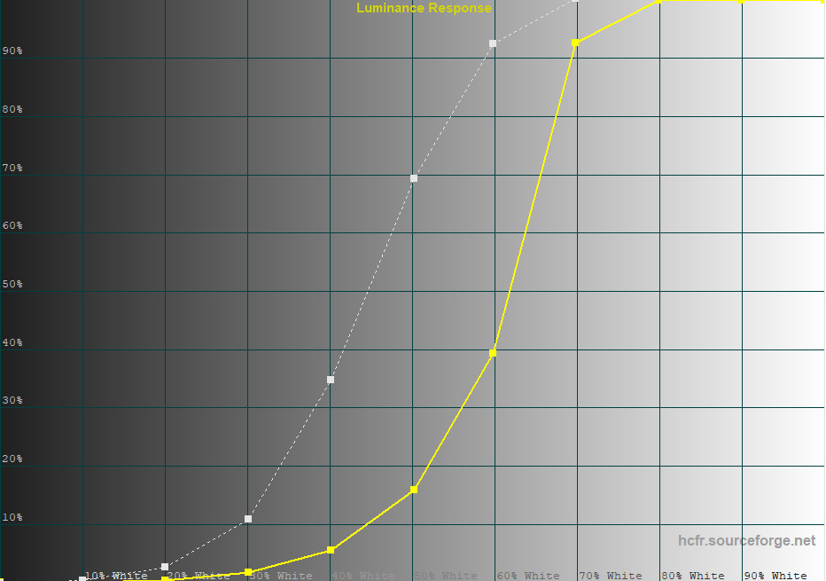

J'ai avancé dans ma compréhension des courbes cibles EOTF en HDR. Cette courbe dépend de tout un tas de paramètres notamment la luminosité maxi du master (1000Nits/4000Nits) ainsi que la luminosité maxi mesurée par le projo.
Donc revoilà ce que donne les mesures une fois les bons paramètres saisi. Et on comprend ainsi mieux comment les projecteurs fonctionnent.
Sony XW5000: Il clip à 70% ce qui indique que le mode HDR qu'il utilise vise les contenus 1000Nits (il me semble que c'est le mode HDR Reference sur le Sony mais je n'ai pas retenu). J'aurai l'occasion de mesurer un autre XW5000 prochainement pour m'en assurer.
JVC NZ7 FrameAdapt AutoWide activé (lui aussi vise un max content de 1000Nits)
JVC NP5 FrameAdapt AutoWide activé (idem mais avec un artefact au delà de 70% plus que suspect et qui est aussi reproduit par le soft JVC Autocal, donc on va dire que c'est voulu par JVC
Epson LS12000. Sa courbe cible est calée pour les contenus Max 4000Nits. D’où un clipping atteint vers 80%
Je verrai donc si il y a moyen d'améliorer ma dernière courbe et surtout si c'est bien bénéfique sur un film...à suivre

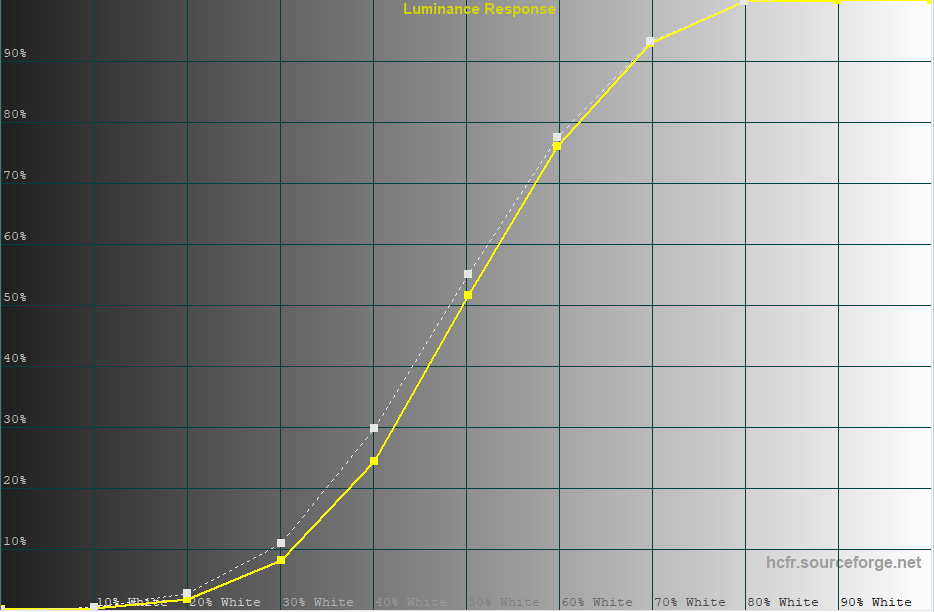

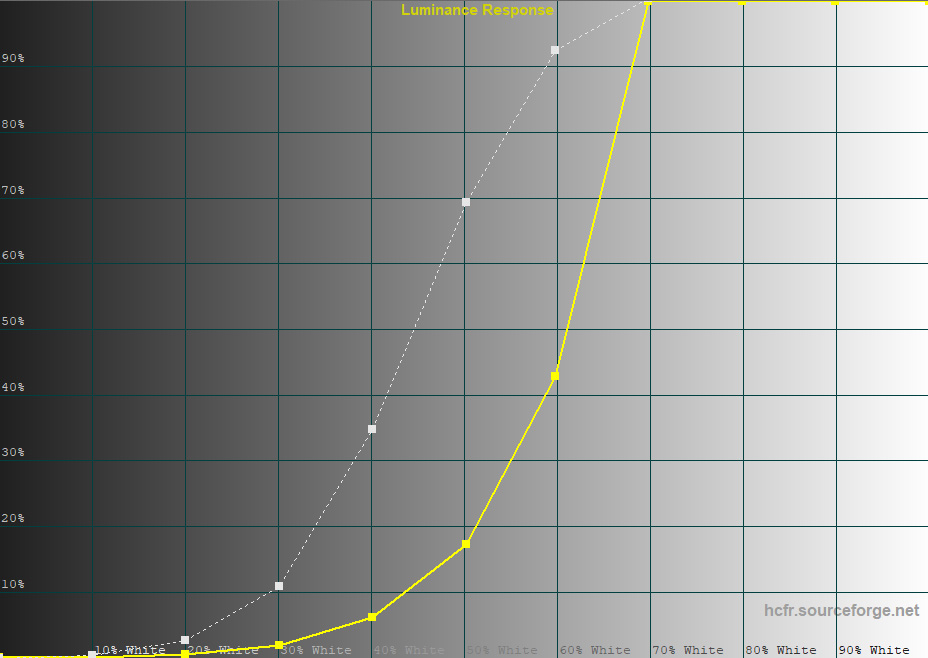

Context HDRRef:
La courbe cible doit clipper vers 70% de blanc. Ici elle est calée pour la luminosité maxi mesurée soit 102Nits (théoriquement déjà bien suffisant dans le cas présent pour se faire plaisir en HDR)

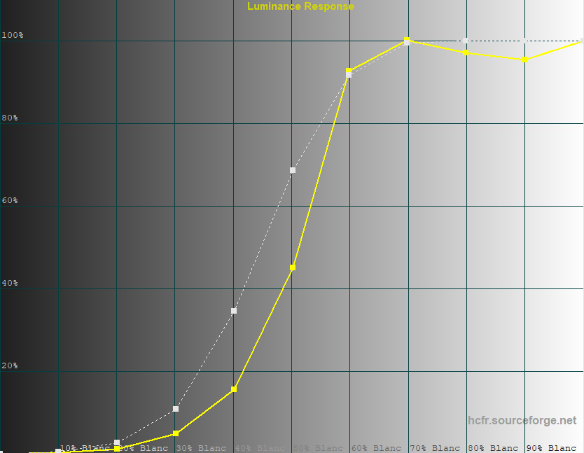

Voici la luminance avec les réglages suivants: Contrast HDR à 65 et HDR Dynamic Off:
J'ai volontairement baissé le contraste HDR pour montrer qu'avec ces 2 paramètres on ne clip pas encore. Il faudra donc réhausser soit le contraste HDR soit le DynamicContrast. Personnellement je suis plutôt d'avis de jouer avec le ContrastHDR puis éventuellement booster avec le DynContrast dans un second temps.
Par contre je retrouve la courbe de gamma HDR que j'avais mesuré avec mon précédent exemplaire XW5000. On est très/trop loin de la cible ce qui peut avoir pour effet le ressenti que j'avais déjà observé: un rendu qui manque de dynamique et des noirs bouchés.
En augmentant le contrast HDR à 75 on arrive au clipping mais malheureusement, même si c'était prévisible vu que c'est un réglage de contraste, ce réglage n'influe que sur les valeurs supérieur ou égale à 50% de blanc.

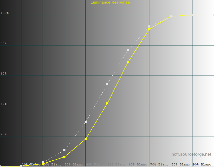

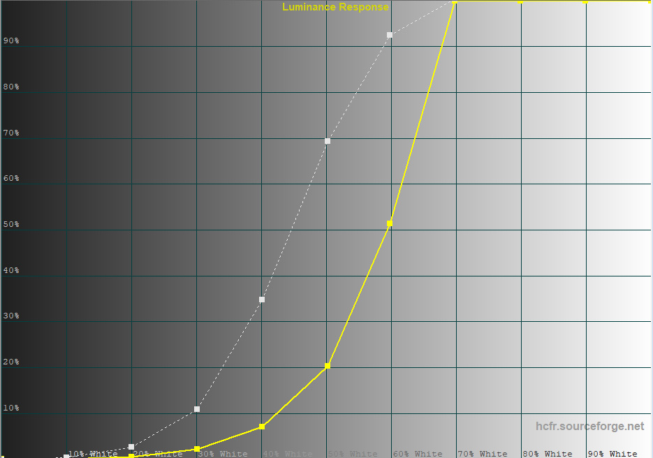

Voici une autre combinaison, cette fois contraste HDR à 65 mais HDR Dynamic sur bas
Hélas là aussi ce réglage n'influence que les valeurs supérieur à 50% de blanc.

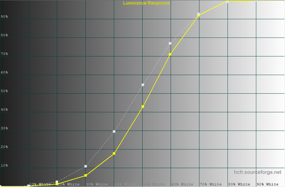

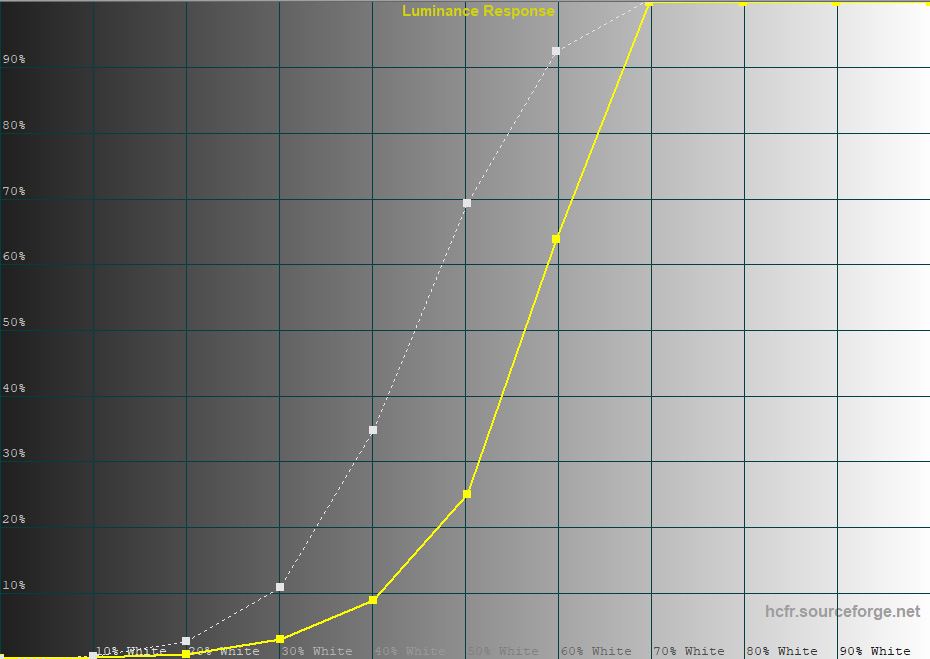

Je tente de jouer sur le seul réglage à disposition pour réhausser les faibles IRE à savoir le réglage de luminosité. C'est juste pour illustrer car monter la luminosité a pour conséquence de déplacer le problème en réhaussant le résiduel et perdre sur le noir max.
Exemple ci dessous avec luminosité réglée sur 53 le résiduel mesuré est de 0.015Nits. Avec luminosité sur 59 il monte à 0.020Nits. Le contraste passe donc de 7000 à 5000:1 environ.
Alors effectivement en réhaussant la luminosité on réhausse un peu la courbe sur les basses IRE mais c'est clairement insuffisant!
Luminosité à 53:
Luminosité à 59:
Je suis en fasse des limites des réglages offert par Sony . Clairement il manque un éditeur de courbe de gamma.

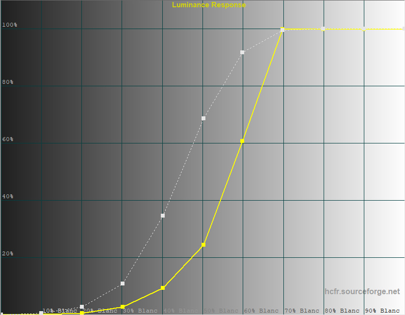

Context HDR10: La courbe cible doit clipper vers 80%
Cette fois on atteint le clipping avec seulement 60 au contrast HDR et Contrast Dynamic sur Arret. Mais toujours cette courbe trop loin de la cible et une grosse frustration de ne pouvoir faire mieux.

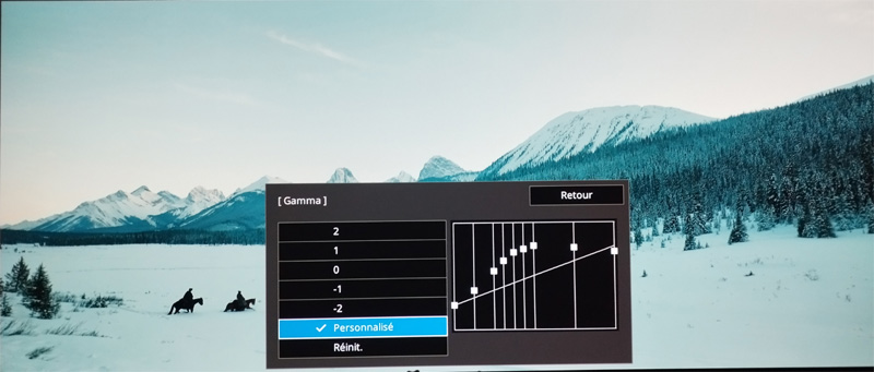

Ce qui me donne donc l'idée d'entreprendre la mesure de la luminance HDR du LS12000 à différente valeur du curseur. Je suis intimement persuadé qu'à la valeur 8-9 environ la courbe doit être similaire à celle du Sony.
Et voilà le résultat: Niveau HDR 8 et gamma 0 (gamma par défaut) sur le LS12000

Context HDRRef:
Luminosité à 53:
Luminosité à 59:
Vous noterez la similitude de la courbes avec celles postées plus haut du Sony XW5000. Une fois de plus la mesure vient confirmer le ressenti visuel.
Voilà la courbe de luminance avec le niveau HDR sur 1: On commence à se rapprocher méchamment de la cible. En résulte une image pleine de détail et aussi de peps!
J'en profite donc pour affiner tout cela avec le réglage personnalisé du gamma de l'Epson et voilà ce qu'on peut obtenir assez rapidement.
J'en profite pour comparer le réglage gamma 0 versus ce gamma personnalisé. Après plusieurs films l'avantage va au gamma personnalisé. On gagne encore en dynamique sans cramer les blancs ou délaver les noir et c'est clairement ça qui manque au Sony: Un réglage manuel du gamma. Incompréhensible plusieurs années après le lancement des premiers projecteurs HDR.
