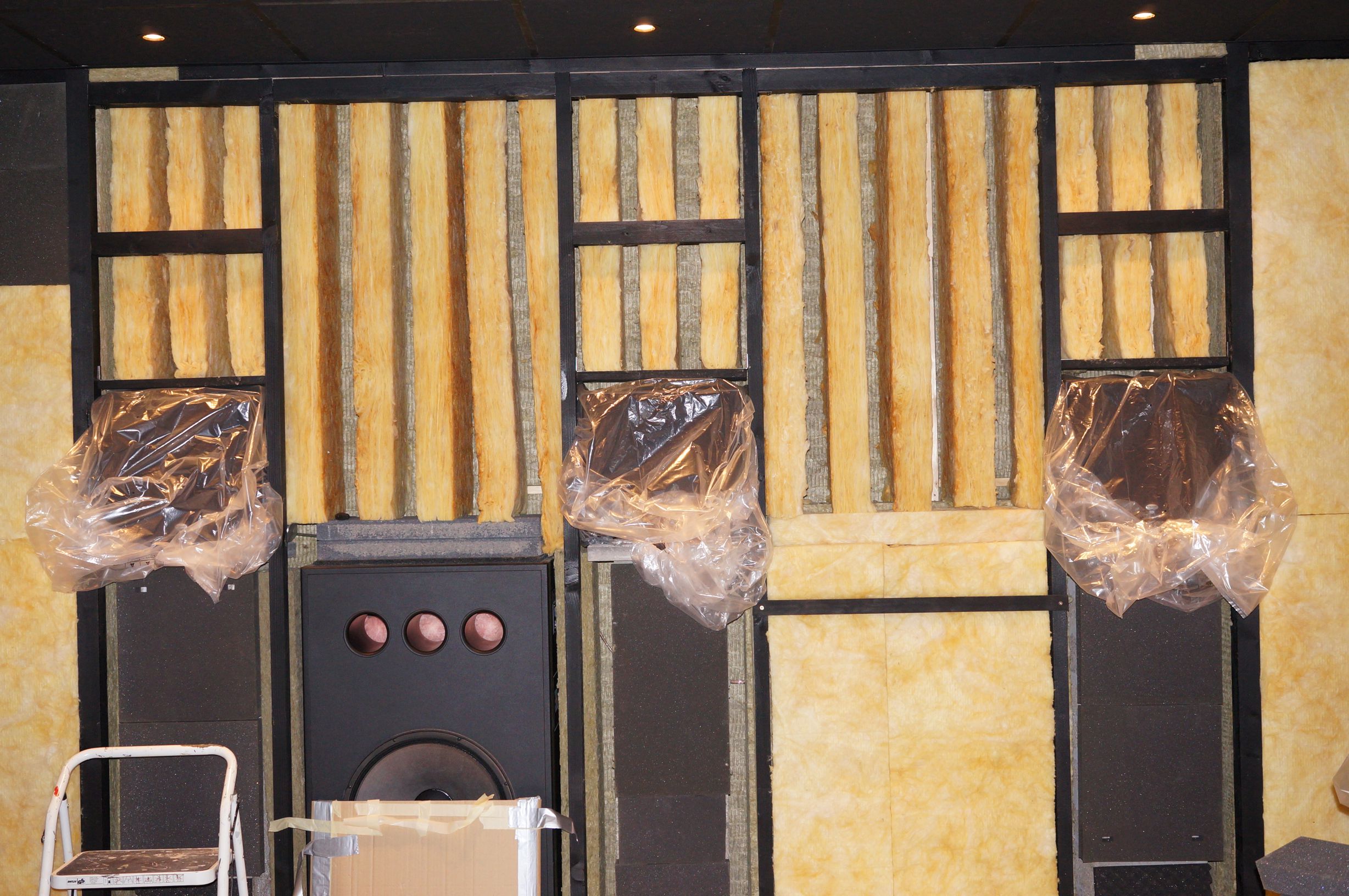

2 remarques: le concept du mur thx est fondé sur le concept de " l'enceinte mur" et 2 la partie absorbante de ce mur ne concerne "que" la partie haute fréquence.
dans ce cadre,
- il n'est pas necessaire de remplir tout le mur sur toute sa profondeur de LV ou LR
- il est obligatoire d'avoir un "vrai mur" dans le sens où la photo ici n'est pas un mur : le mur consistant en un "mur" de 3 ou 4 couches de ba13 collés entre eux.
- il est obligatoire que ce qui se trouve derrière le mur doit etre absorbant pour que le mur ne résonne pas, donc on le remplit de LV/LR
les concepts de base du mur thx:
- aller du sol au plafond, d'un coté à l'autre de la salle
- être très rigide
- ne pas permettre les résonnance dans la cavité derrière le mur
- être recouvert par une couche de 5 cm (parfois plus) d'un matériaux absorbant (acoutisquement) noir (pour réduire la réflexion de la lumière qui passe à travers l'écran transonore)
- avoir les enceintes montées de façon élastique sur le mur
- ne pas avoir de trou d'air entre le corps de l'enceinte et le mur
- avoir toutes les enceintes y compris le sub sur le même mur
la photo ne correspond pas à la description d'un "mur enceinte".

Message » 26 Sep 2019 14:07
Je suis sur le point de réaliser ma salle dédiée et je me pose des questions sur la réalisation de mon mur absorbant pour l’avant (en gros derriere l’écran). Ce mur sera construit avec des tasseaux de bois, les enceintes seront encastrées, le reste complété avec de la laine de roche et recouvert d’un tissu tendu transonore
Mon “problème” c’est que le “mur réel” en brique n’étant pas droit, je vais devoir laisser une cavité “vide” derriere entre les enceintes (vide plus petit à droite qu’a gauche vu l’angle) et ce mur en brique.
Question: comment traiter ce vide? Le laisser comme tel derriere la laine de roche du mur d’enceinte? Coller un épaisseur de laine de roche sur ce mur en brique et donc completé “un peu” ce vide? Le remplir complètement de laine de roche?
Merci d’avance pour votre aide!
