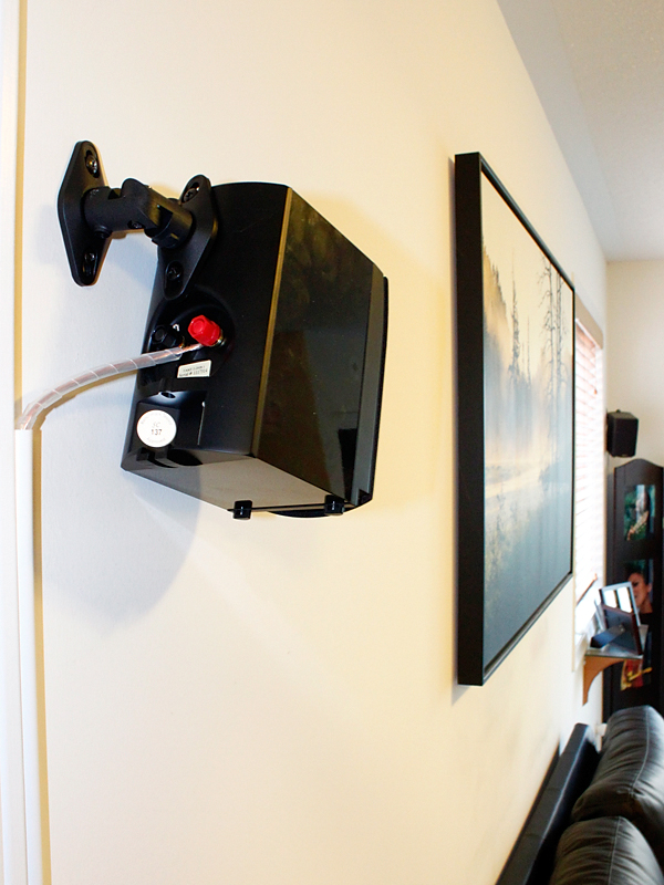

Tes surrounds devraient être placées plus haut, au moins 1m/1,20m au dessus de la tête, plus écartées et inclinées vers le point d'écoute.
Comme sur cette photo.

§Par rapport à ta photo avec les points rouge, si tes enceintes peuvent se régler tounées ver l'intérieur, je les verrais un peu plus haut et un peu plus écartées.

Oui justement les Eole sont des petites boules qui se tournent vachement, donc les mettre vers l'intérieur (point d'écoute?) ne sera pas compliqué
Je vais déjà essayer tester à cette hauteur et écartement-ci je pense (c'est vraiment les points que j'hésite). Mon père me ramène des pieds télescopiques pour tester avant de trouer

(je vais sûrement les incliner comme le montre Jean16 sur sa photo)
