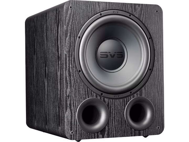

Message » 22 Juil 2025 19:21
Un bon caisson doit déjà être capable de tenir un niveau SPL élevé sur toute la plage fonctionnelle et avec un très faible niveau de distorsion.
En HC il faut aussi qu'il puisse descendre bas.
Un caisson donné pour 37Hz -3dB ou 35Hz -6dB, c'est "correcte" pour compenser des enceintes de petites tailles, mais vraiment pas suffisant pour assurer correctement le LFE en HC.
Déjà avec un HP si petit et une amplification assez faible, on aura de la distorsion.
Et surtout, repositionné au niveau de référence on sera à seulement 50Hz environ.
QUID de la tenue SPL jusqu'à 140Hz afin d'être certain d'avoir encore un niveau SPL linéaire et optimal jusqu'aux 120Hz demandé en LFE ?
jacko
Messages: 53606
Localisation: Antibes
Message » 22 Juil 2025 19:27
Hola
ou revendre le caisson Cabasse + 3 Eole : de quoi avoir des xxx€ à mettre dans 1 SVS PB 1000 pro
https://www.homecinesolutions.fr/p/21985-svs-pb-1000-pro-frene-noir
Garde les 2 Eole , déjà en place coté canapé , pour le " relief" audio
