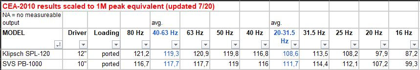

Le tableau ci-dessous affiche la pression acoustique maximale obtenue selon la fréquence, mesurée à 1m :
Le PB1000 a nettement plus d'aisance dans l'infragrave, il offre une marge dynamique plus élevée. Je te le conseille donc en priorité.
